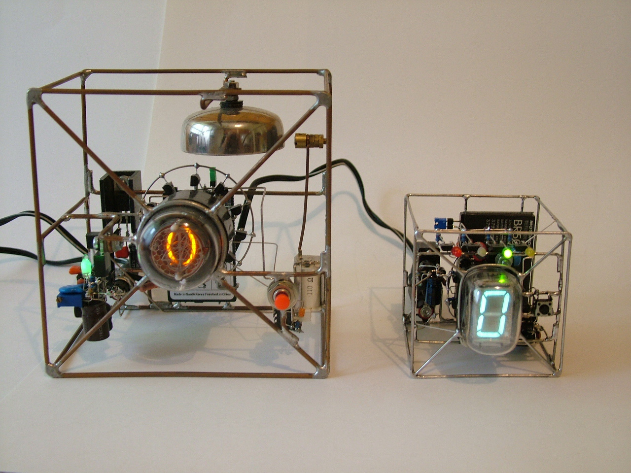

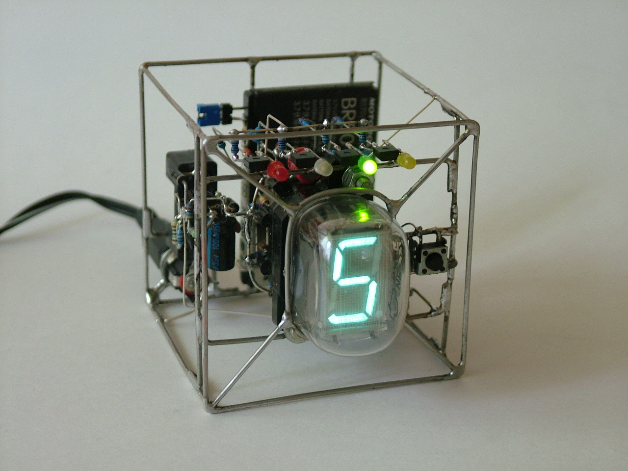

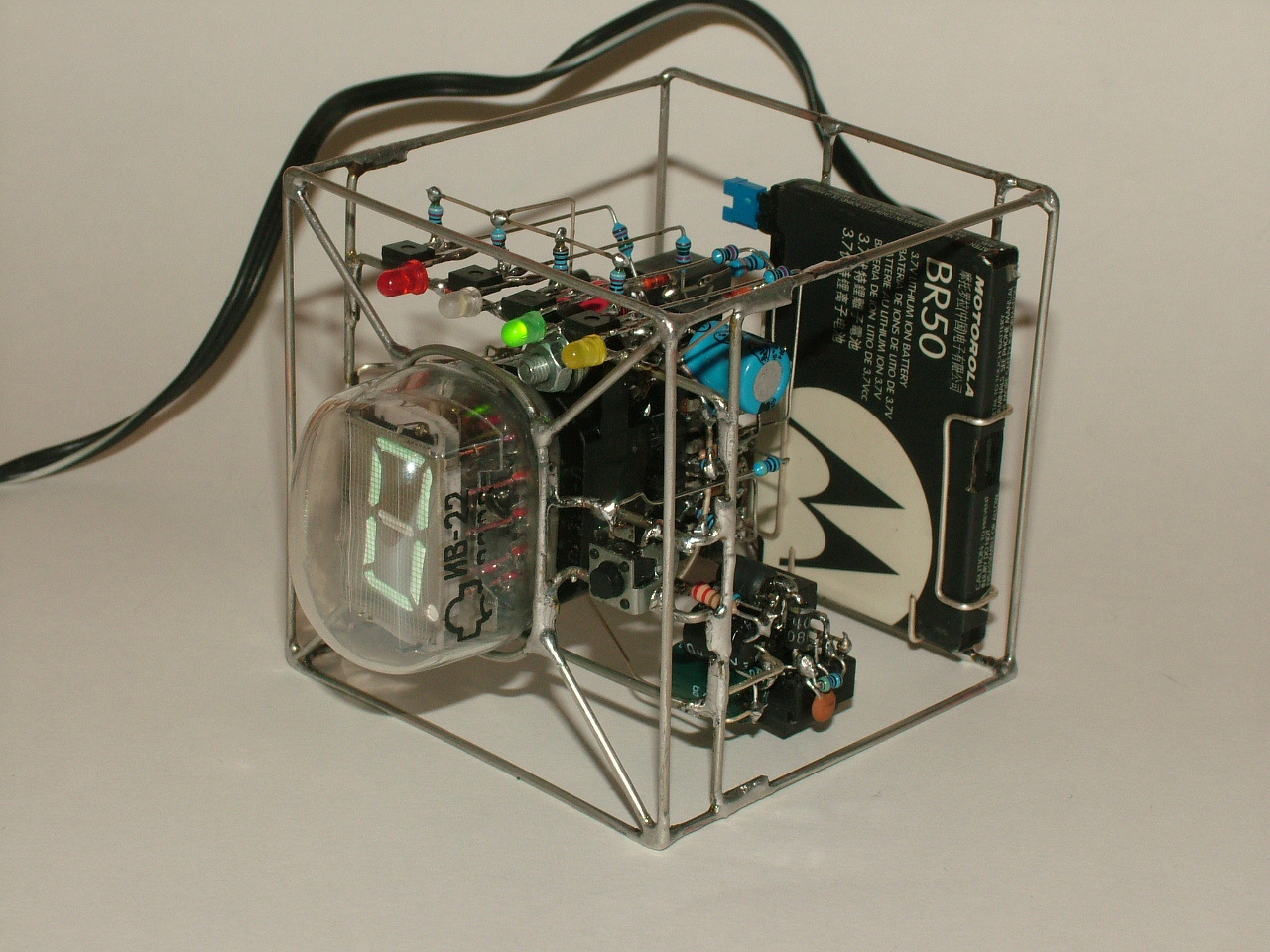

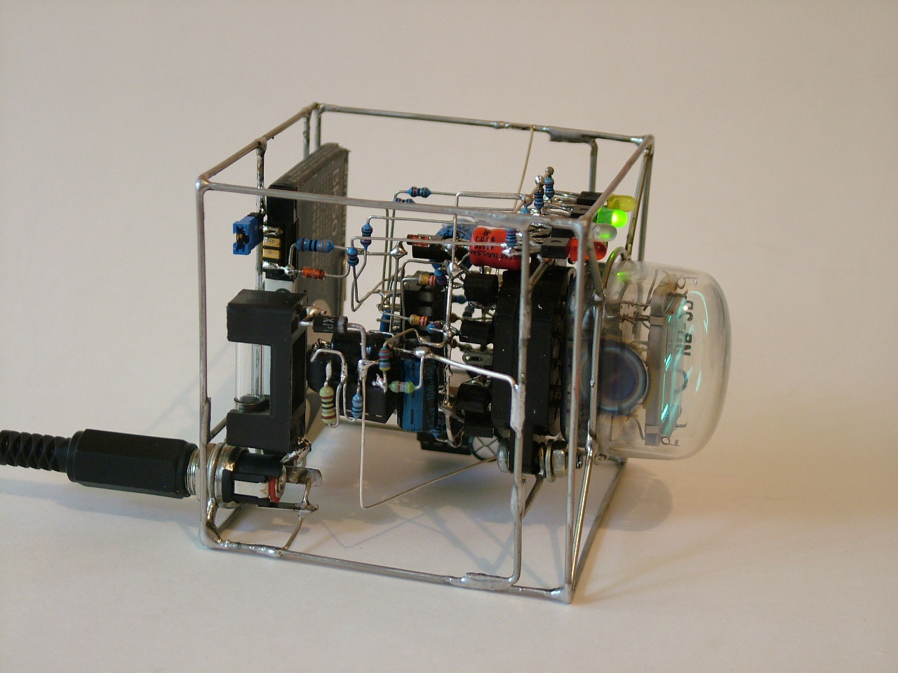

(#) manolo hozzászólása Jún 21, 2016 / 25
Sziasztok, üdv. mindenkinek!
Sikerült szereznem három homlok-kijelzős IV-22-es VFD csövet, és a meccsek szüneteiben összedrótoztam egy másik "Küklopsz csontváz" órát.
Ennek a programjában nincsen csengető, a digitek helyi-értékét jelzi ki LED-ekkel.
A mérete k.b. egy Rubik kocka mérete 6x6x6 cm.
A kapcsolás, és a program itt található: http://www.electronixandmore.com/projects/vfdclock/index.html
Én két MC34063-al megépített kapcsoló üzemű tápról (1.25V és 14V), és egy 78L05 stabilizátor (PIC) járatom egy dugasztápról. Hálózatkimaradásnál a telefon aksiról megy a PIC.
Küldök közös "csoportképet" a nagyobbik testvérével is.
Szép napot kívánok!
István

(#) manolo hozzászólása Jún 24, 2016 / 1
Először is mindenkinek nagyon szépen köszönöm a rengeteg lájk-ot, és az észrevételeket!
Csak annyit fűznék hozzá, hogy az elsőt azért építettem meg, mert láttam egyet, és megtetszett. A másodikat azért, mert csak három csövet tudtam szerezni, és abból még egy 4 digit-est sem lehet összerakni.
Nekem minden óra, vagy bármilyen kütyü megépítése egyfajta kihívás. Ebben az volt a kihívás, hogy össze tudom-e rakni ilyen méretben. Mint kiderült igen, és még talán ennél egy kicsit kisebb méretben is meg tudnám építeni.
Maradt még két ilyen kijelzőm, azzal egy hasonló két digit-est tervezek építeni. Van hozzá egy kapcsolásom (igaz, hogy az nixie-s), de abban az lesz a kihívás, hogy VFD-re applikálom. Azt már hagyományos módon nyák-on, és dobozolva szándékozom megépíteni. Talán nekem egyszerűbb, és gyorsabb lett volna ezt is hagyományos stílusban megépíteni.
Az idő leolvasásával, és értelmezésével kapcsolatban csak annyit, hogy nem azért raktam össze ezt az órát, mert másképp nem tudnám mennyi az idő. Amerre nézek a lakásomban mindenhol van óra, és majdnem mind saját gyártmány, és még nagyon sokat szeretnék megépíteni, mert egy kicsit az óra a szívem csücske. Ez csak egy újabb színfolt.
Még egyszer köszönet mindenkinek!
Bocs, hogy ilyen hosszú voltam!
Szép napot kívánok!
István

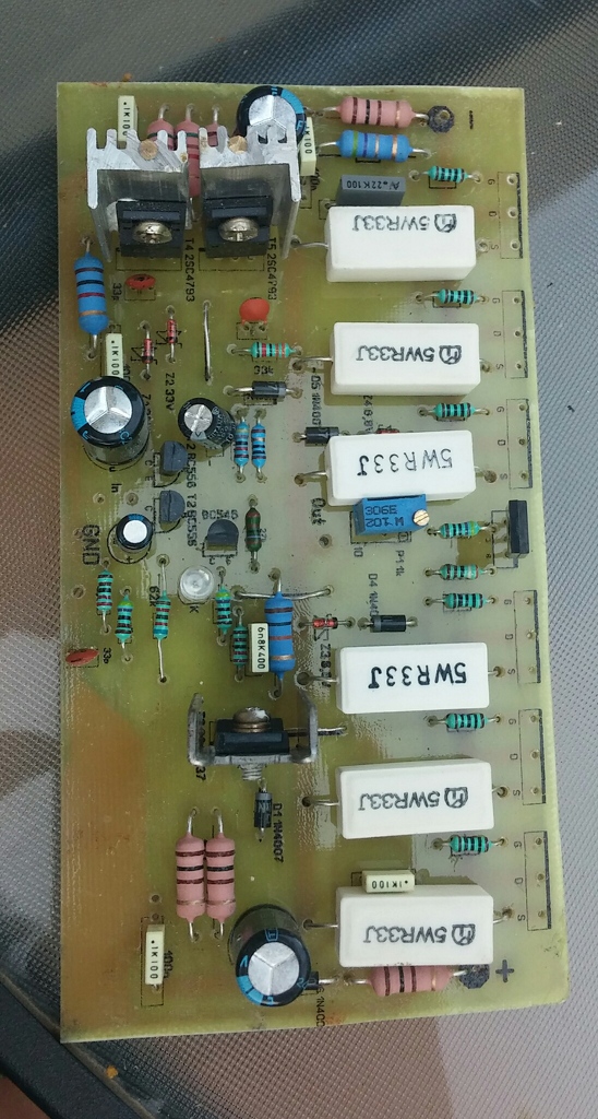

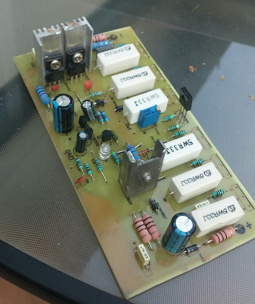

(#) trickentrack hozzászólása Jún 24, 2016 / 3
Szepnapot!
Epitgetek egy fetes vegfokot.Minden meg van, egyedul meg a vegfok feteket varom kinabol. 80v rol fog uzemelni 350-400w koruli teljesitmenyen egy modul. Szoval meg egyet fogok epiteni! Velemenyeket, epito kritikat szivesen fogadok!
(#) Buvarruha válasza trickentrack hozzászólására (») Jún 24, 2016 /
Eddig jó, legfeljebb ami említésre méltó az a poti az emitterellenállásnak nekinyomva, az nem fog örülni a melegnek. Esztétikailag javít a dolgon, ha szépen egyenesen, párhuzamosan rakod az alktrészeket, valamint az átkötéseket és alkatrészlábakat is kiegyenesíted, az olyan jól mutat úgy.
(#) morzsa15 válasza trickentrack hozzászólására (») Jún 24, 2016 /
Nem akarok bele szólni de nekem még nem nagyon volt jó tapasztalatom a Kínából rendelt hamisított fetekkel. De ne legyen igazam.
(#) nzozz válasza trickentrack hozzászólására (») Jún 24, 2016 /
Ez melyik kapcs.rajz megvalósítása?

(#) trickentrack válasza Buvarruha hozzászólására (») Jún 25, 2016 / 1
Koszi a tippeket, javitani fogom amennyire tudom!
#morzsa15 Egy ismerosomtolckaptam a tervet es ocsegit ebben az epitesben. O mar tobb ilyen mudult is apitett ami mint ebayes fetekbol, tranyokbol all es tokeletesen mukodik!
#nzozz Nem tudom egy ismerostol kaptam a kapcsolast/tervet!
A segitseget ezuton is koszonom #krisz69 nek!

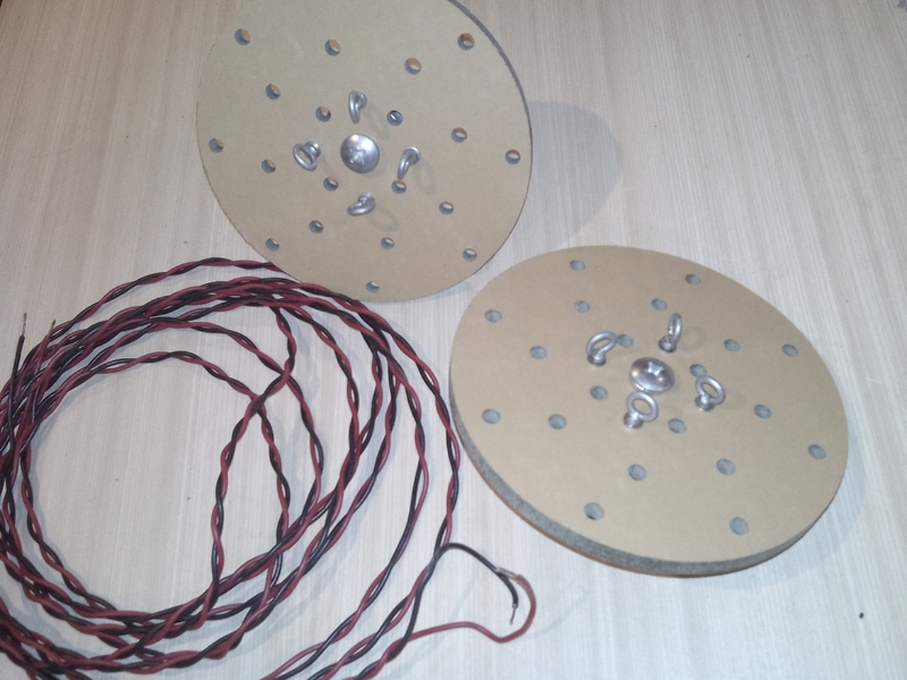

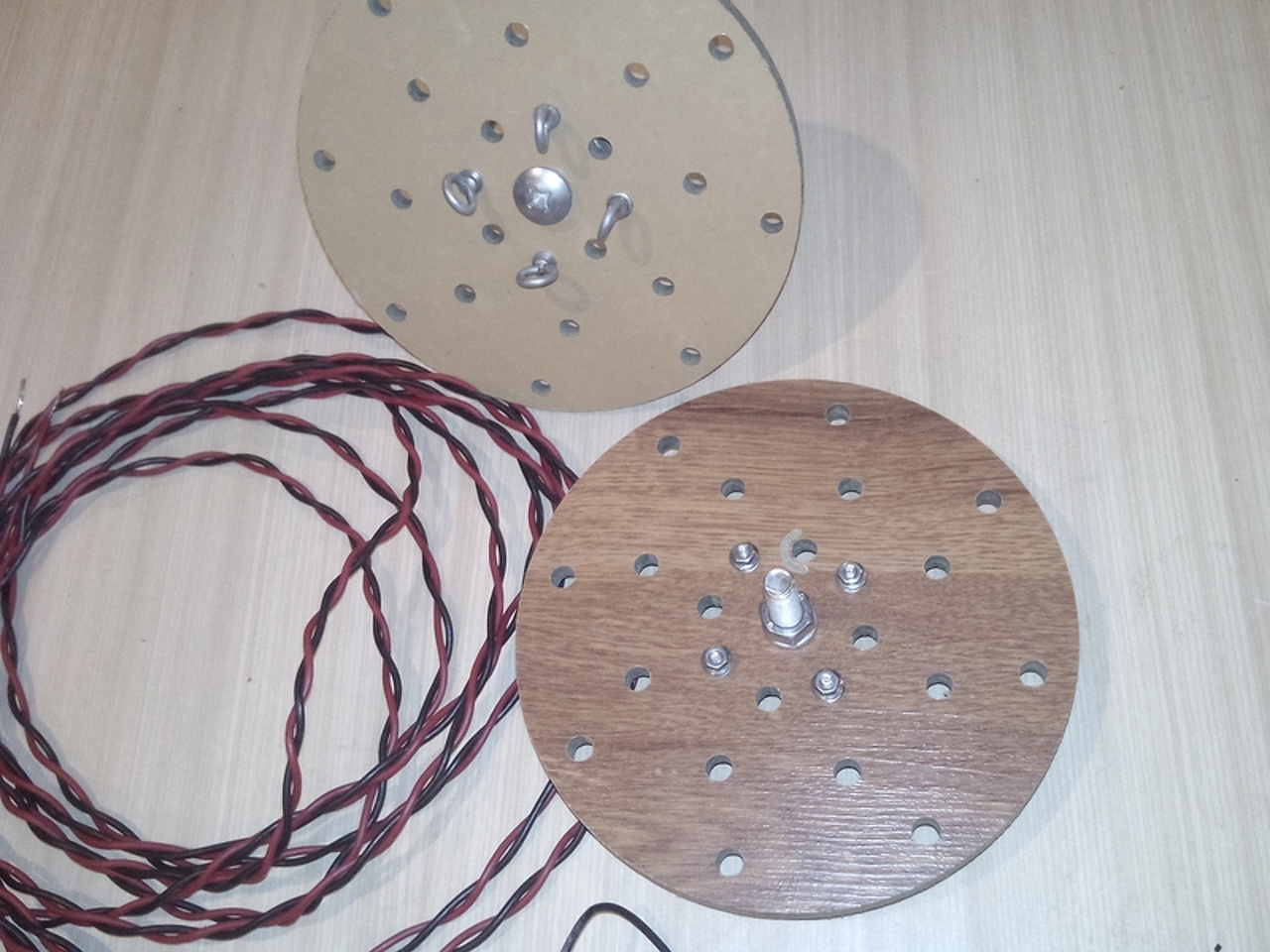

(#) kameleon2 hozzászólása Jún 25, 2016 / 5
Sziasztok! Mindig kicsit szégyellem magam itt a fórumot olvasva, mert bár sok mindent készítek, de kevés marad meg belőle. Amint elkészül valami - vagy szerszám lesz belőle és használom, vagy megrendelőnek készül és elviszi - nem marad belőle, róla fotó. Most elsőként egy kis rejtvény: Mi a közös a képen látható tárgyakban? Mire lehet jó?
(#) bbalazs_ válasza kameleon2 hozzászólására (») Jún 25, 2016 / 1
Szerintem vezetekfono, kabelgyarto, korbacskeszito. De mehet ugyanez kender- vagy nylonkotellel is, esetleg borszijjal.
