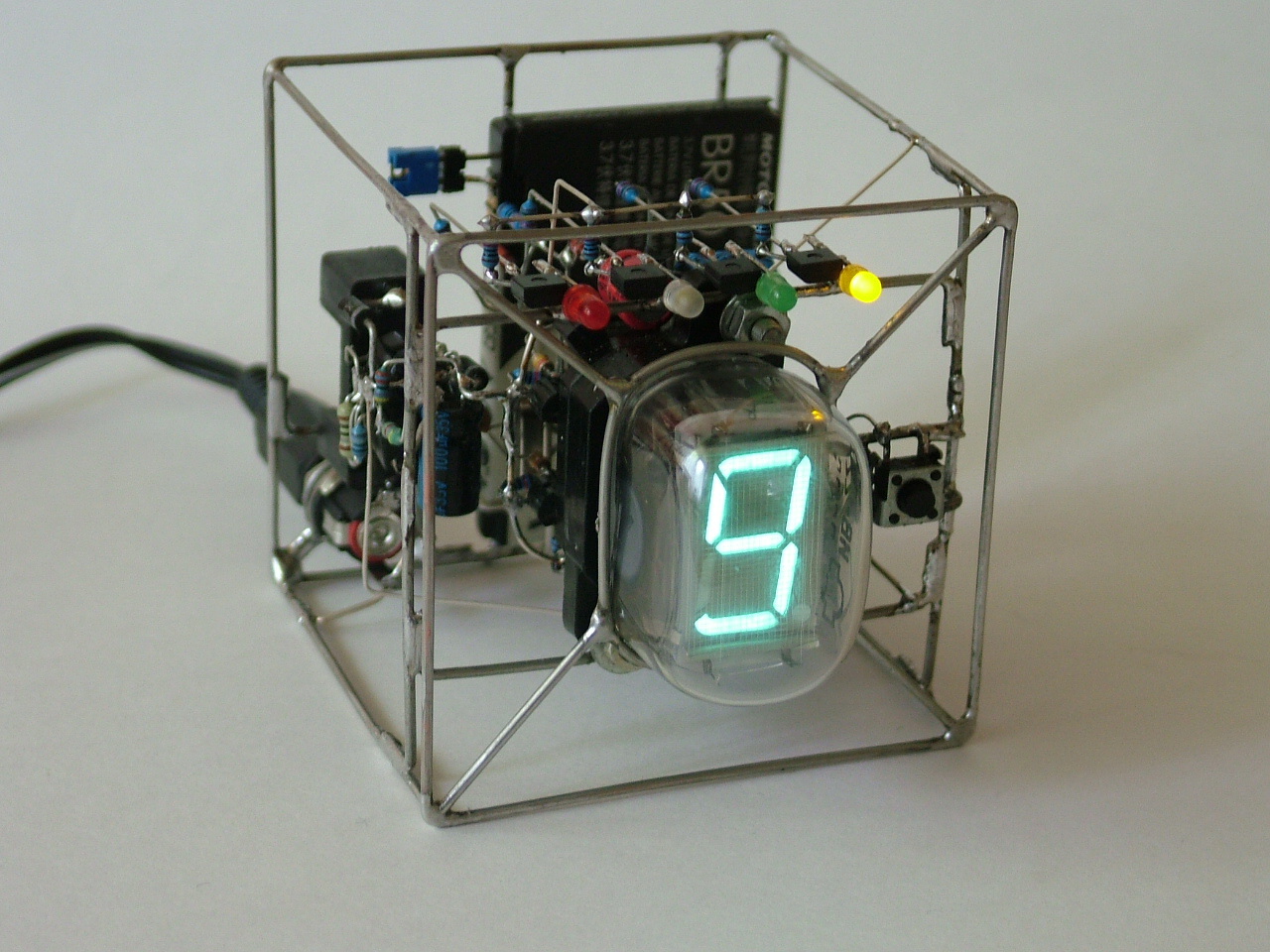

Sikerült szereznem három homlok-kijelzős IV-22-es VFD csövet, és a meccsek szüneteiben összedrótoztam egy másik "Küklopsz csontváz" órát. Ennek a programjában nincsen csengető, a digitek helyi-értékét jelzi ki LED-ekkel. A mérete k.b. egy Rubik kocka mérete 6x6x6 cm. A kapcsolás, és a program itt található: http://www.electronixandmore.com/projects/vfdclock/index.html Én két MC34063-al megépített kapcsoló üzemű tápról (1.25V és 14V), és egy 78L05 stabilizátor (PIC) járatom egy dugasztápról. Hálózatkimaradásnál a telefon aksiról megy a PIC. Küldök közös "csoportképet" a nagyobbik testvérével is. Szép napot kívánok! István
Még képek:
Ennek nekiállni.. Kicsit olyan terminátoros a feelingje. Messziről, hunyorogva. Jópofa, tetszik!
Nekem tetszik! (...legalábbis kinézetre, mert funkcionális szempontból az egyszámjegyes órák nem sokat érnek.)
Nekem nagyon tetszik!

Idézet: „mert funkcionális szempontból az egyszámjegyes órák nem sokat érnek” Pedig serkenti a szürke sejteket Talán még jobb az 1 LED-es óra, ahhoz még könnyű is kijelzőt kapni
Nekem azok már nem serkennek.
![]() Én azt szeretem ha elég egy gyors pillantás a leolvasáshoz, ráadásul a hagyományos mutatós órák számomra informatívabbak. Ez a véleményem azonban nem változtat azon hogy manolo pofás kis cuccot rakott össze.
Szerintem is jó cuccot rakott össze manolo
Az egy pillantásos leolvasáshoz pedig Deprez óra kell, azon még mutató is csak egy van. Pont jó arra, hogyha hajnalban felriadok hogy pisilni kell, csak rápillantok és eldöntőm hogy lemegyek, vagy inkább tartogatom

Először is mindenkinek nagyon szépen köszönöm a rengeteg lájk-ot, és az észrevételeket! Csak annyit fűznék hozzá, hogy az elsőt azért építettem meg, mert láttam egyet, és megtetszett. A másodikat azért, mert csak három csövet tudtam szerezni, és abból még egy 4 digit-est sem lehet összerakni. Nekem minden óra, vagy bármilyen kütyü megépítése egyfajta kihívás. Ebben az volt a kihívás, hogy össze tudom-e rakni ilyen méretben. Mint kiderült igen, és még talán ennél egy kicsit kisebb méretben is meg tudnám építeni. Maradt még két ilyen kijelzőm, azzal egy hasonló két digit-est tervezek építeni. Van hozzá egy kapcsolásom (igaz, hogy az nixie-s), de abban az lesz a kihívás, hogy VFD-re applikálom. Azt már hagyományos módon nyák-on, és dobozolva szándékozom megépíteni. Talán nekem egyszerűbb, és gyorsabb lett volna ezt is hagyományos stílusban megépíteni. Az idő leolvasásával, és értelmezésével kapcsolatban csak annyit, hogy nem azért raktam össze ezt az órát, mert másképp nem tudnám mennyi az idő. Amerre nézek a lakásomban mindenhol van óra, és majdnem mind saját gyártmány, és még nagyon sokat szeretnék megépíteni, mert egy kicsit az óra a szívem csücske. Ez csak egy újabb színfolt. Még egyszer köszönet mindenkinek! Bocs, hogy ilyen hosszú voltam! Szép napot kívánok! István
Két csővel már jobban látható (nem kell annyit gondolkodni
Pont fele annyit!;
