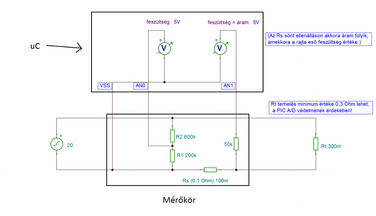

(#) Balagemann2031 hozzászólása Jún 21, 2016 /
Sziasztok! Egy PIC-es panelműszert tervezek, feszültség és áram mérésére. (max 20V és 5A a kívánt méréshatár). A problémám, hogy szeretnék rövidzár védelmet, főleg a PIC A/D-je miatt. Nem vagyok túl gyakorlott zener dióda használatában, relés leválasztás pedig túl lassú lenne. (Mire a PIC-nek feltűnne, hogy túl nagy áram folyik, már tönkre is menne). Végülis zéneres megoldáson gondolkodom, úgy hogy ha a sönt ellenálláson 5V nál nagyobb fesz esik, akkor lekorlátozzon. Viszont ha jól gondolom, a zener karakterisztikája szerint a letörési szakasz elött a könyök fázisban, eltéríthetné a söntön mért értéket. Van esetleg ötlet, hogy hogyan lehetne megoldani? A képen az alap állapot van eléggé leegyszerűsítve.
A segítséget előre is köszönöm!
(#) Kovidivi válasza Balagemann2031 hozzászólására (») Jún 21, 2016 /
Rakj egy diódát az analóg bemenetről a tápfeszültség felé (ezt általában tartalmazzák is az uC-k), így az 50K korlátozza az áramot, a feszültség pedig tápfeszültség+dióda nyitófeszültsége lehet maximálisan. Ha ez túl magas, akkor készíts egy kisebb feszültséget, és oda kapcsold a diódát.
(#) Bakman válasza Balagemann2031 hozzászólására (») Jún 21, 2016 /
Analóg bemenettel ne nagyon köss sorba ellenállást, meghamisítja a mérést. A feszültségosztó ellenállásai is túl nagyok, 2 és 6 kOhm legyen inkább. Áram mérésére léteznek ilyen söntök, érdemes azt is megnézni, pl.: Bővebben: Link (HEStore).
proli007 mutatott már ilyen bemenet védelmet, de egyszerűen nem találom
