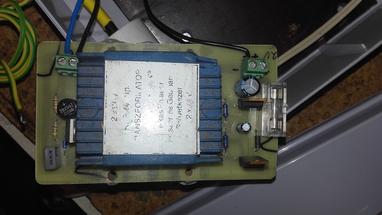

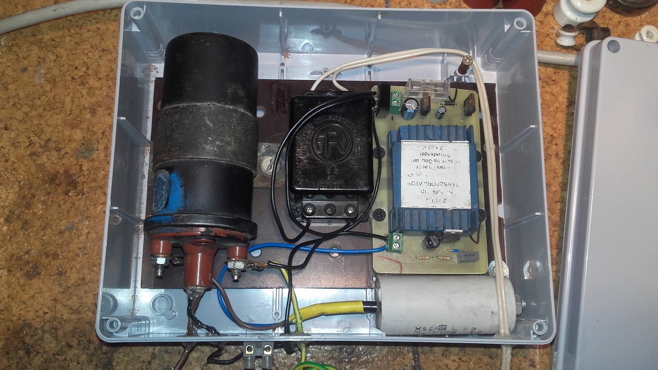

A kondi oldalán 250v !effektív! érték van feltüntetve. A 450voltos jó lesz hozzá. Még a gyújtótrafó is kisebb ebben mint a többiben volt. A kis kék trafóban is kételkedtünk, mert a többiben 2*12voltos volt, de végül ezzel lett összerakva a legjobb panel. Elvileg a szikraidőt a C3 nagyságával lehet szabályozni (a szürke kondi). Próbáltam úgy fotózni hogy mindent látni lehessen. le is mentettem a rajzot, köszi.
Azért ott a testek (GND) körül van olyan dolog amin nincs rendbe téve
. Valószínűleg az akkumulátoros üzem miatt ki volt vezetve a primer(inverter) GND-je. De hogy a csengőreduktoros táplálásra váltottál, azt a testet használtad fel a biztonsági szikraközre. Ez nagy hiba!Én inkább a zöld sárgát kötném oda mert úgy tud érvényesülni teljes mértékben a szikraköz, arról már nem is beszélve, hogy idővel így át fog ütni az inverter trafója, primer-szekunder közt. A hozzászólás módosítva: Jún 6, 2016

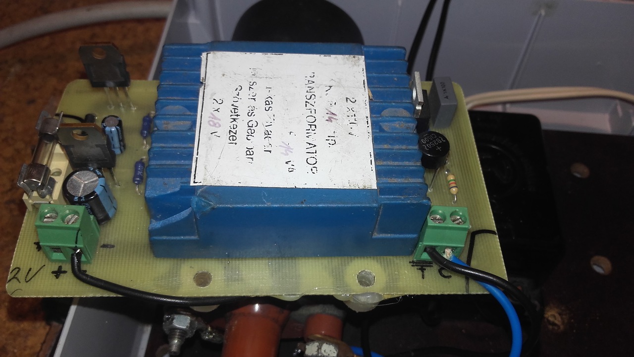

Sziasztok. Hoztak hozzám egy villanypásztort javitani . Kipróbáltam és áramot kap de nem akar szikrát adni. A transzformátor is zug . Esetleg ha valaki tudna segiteni hogy miként induljak el a hiba keresésébe nagyon megkösszönönémm. Itt egy kép a készülékről. Megfigyelés: Bedugtam 220V ba 5 -öt szikrázott és azóta semmi, se aksival se 220al.

Milyen trafó zúg?Mérj feszültséget a kis szürke trafó sarkánál lévő kondenzátoron,olyan 12-15V körül kell lenni,ha ez megvan akkor a nagy fehér motorüzemi kondin mérj,itt lehet 200-500V DC között bármi.Figyeld meg,hogy periódikusan kb. 1mp változik e a feszültség,ha nem akkor az előtte lévő félvezetőket vizsgáld át.Ha még itt is jó lenne akkor az autótrafó a hibás.Vedd ki,ellenállásmérővel mérj a két csavaron,1-5ohm között kell lenni,mérj az egyik csavar és a nagyfesz. kimenet között,5-10k érték közt a jó.Ha még ez is jó akkor cseréld az elrothadt kivezetéseket.Nem valami jó a kép,de ennyi lenne.
Autogyujto trafó jó . Viszont a motorüzemi kondin csak 45-60 V mérek ,periodikusan változik.Egyéb tanács? Az előbb is amikor bedugtam viszont megint szikrázott kettőt s azóta megint semmi...

Ujabb info. A panel aljan levő tranzisztor forró...

Arra a nagyobb tranzisztorra gondolsz,amelyik a panelra van fektetve?Melegszik mert nem megy az önrezgős (?) oszcillátor,legalábbis annak nézem,vagy nem mindig megy,nyitva marad és szinte zárlati áram folyik rajt.Keress forrasztási hibát,akár az egész panelt is átforraszthatod,ártani nem árt.A doboz belsejét nézve lehetnek rothadások a panelen is.
