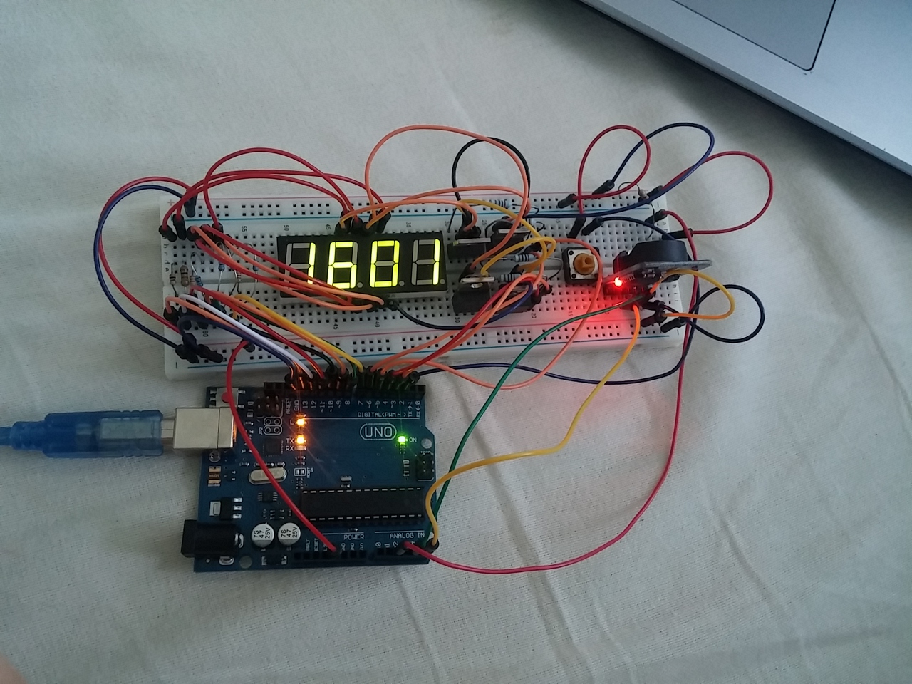

Van egy RTC-m ezt kellene össze hoznom egy 4digites 7szegmens kijelzővel. A gondom annyi hogy az rtc, óra és perc értéke többnyire 2-2 számjegyből áll, én meg a digiteket csak egyesével tudom kezelni. Így valahogy a 13:47-at szét kéne bontanom 1-3-4-7-re. Hú lehet hogy nem annyira érthető a gondom, de sajnos nem tudom máshogy elmagyarázni.
(#) Bakman válasza Electricboy hozzászólására (») Jún 26, 2016 /
Egyesek=óra MOD 10
Tizesek= óra/10
(#) icserny válasza Electricboy hozzászólására (») Jún 26, 2016 /
Nem tudm, milyen RTC-d van, de a DS1307, vagy a DS3231 regisztereiben BCD kódolással, azaz bitcsoportonként számjegyekre bontva tárolódnak az értékek. 24 órás formátumot feltételezve, a kiírandó számjegyek:
  1. szam1 = (Hours>>4) & 0x03
  2. szam2 = Hours & 0x0F
  3. szam3 = (Minutes>>4) & 0x07
  4. szam4 = Minutes & 0x0F
(#) icserny válasza Bakman hozzászólására (») Jún 26, 2016 /
A BCD ábrázolás miatt nem 10, hanem 0x10 kell oda!
A hozzászólás módosítva: Jún 26, 2016
(#) Bakman válasza icserny hozzászólására (») Jún 26, 2016 /
„13:47-at szét kéne bontanom 1-3-4-7-re”
Hol van itt szó BCD-ről?
(#) Electricboy válasza icserny hozzászólására (») Jún 26, 2016 /
DS3231ről van szó.
Ha a könyvtár, amit használsz, 13-at és 47-ed ad vissza, akkor a MOD függvény kell neked. Ha direkt I2C protokollal olvasod ki az adatokat a regiszterekből, akkor icserny megoldása.
(#) Electricboy válasza Bakman hozzászólására (») Jún 26, 2016 /
A könyvtár adja az értéket, így a te megoldásod volt a jó nekem. Köszönöm a válaszokat.
