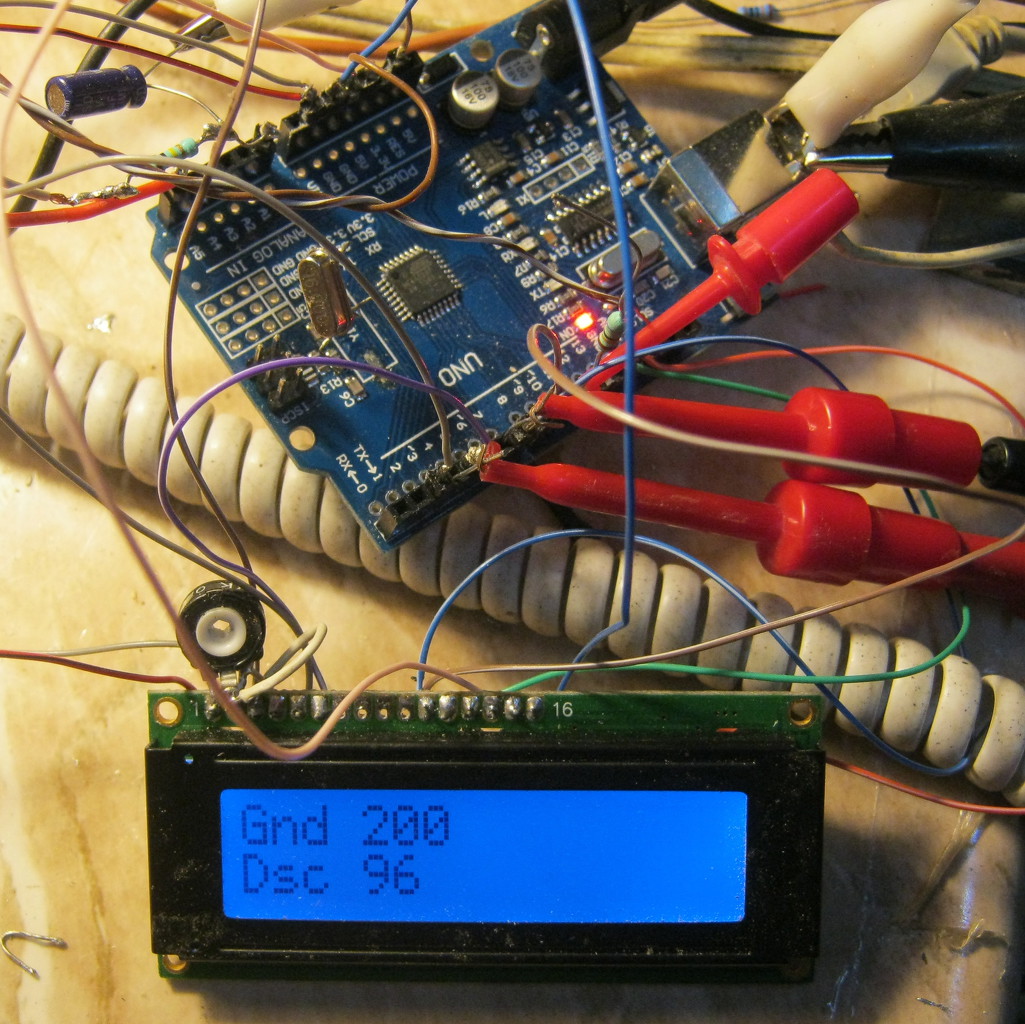

Míg ül a topik, addig beszereztem egy Arduino klónt, és nekiestem programozni.
Egy órajel generátort sikerült eddig leprogramozni, és hozzá két fázistolót. A talaj, és a diszk fázistolóját. Az órajel generátorhoz van szinkronizálva a talaj fázistolója, és a talajéhoz a diszké. A beállított értékeket LCD-n megjeleníti. A beállításhoz potmétereket használok, amiket A/D konverterrel olvasok le. Még hiányzik a hőmérséklet kompenzálás, és az akkufesz mérése.
Mire megérkezik a talaj túl-feléről az Arduino Nano klón, arra meglesz a program.
A készülék analóg lesz, csak az órajel, és a fázistoló része, és az akkufigyelés lesz programos. A nanót beledugom egy foglalatba, ami a gépen lesz, és megy vele. Szoftver frissítéskor meg csak kiveszem, és föltöltöm rá az új programot.

(#) vandorbot válasza mateatek hozzászólására (») Máj 18, 2016 /
A hőmérsékletet hogyan tervezed kompenzálni. Minek a változását és mivel ?
(#) nagym6 válasza mateatek hozzászólására (») Máj 18, 2016 /
Szia. Az lcd kijelző tápcsatlakozóihoz minél közelebb -itt közvetlenül rá- nagyon kellene (úgy látom nincs) 47nF-100nF kondi, a kontrassz trimmer mellé.

(#) mateatek válasza vandorbot hozzászólására (») Máj 18, 2016 /
Az adótekercs meghajtó fokozatában kondik vannak, amik a hőmérséklet hatására változnak, emiatt fázist tol. A vevőerősítő fokozatban szintúgy.
Ez azt eredményezi, hogy hidegben, és melegben más-más a helyes talajkiegyenlítés beállítás. Ezt akarom kompenzálni úgy, hogy ahogy változik a hőmérséklet, úgy állít a fázistolóknak járulékos fázistolást.
(#) mateatek válasza nagym6 hozzászólására (») Máj 18, 2016 /

(#) mateatek válasza mateatek hozzászólására (») Máj 21, 2016 /
Kicsit próbálkoztam. A program jó sok mintát vesz a csatornák jeléből, majd oszt-szoroz, kivon, és összead. Az eredmény azt mondja meg, hogy ásható, vagy nem ásható a jel.
Még kísérleti stádiumban vagyok, de már biztató.
A TargetIDentification, azaz a TDI készül.
