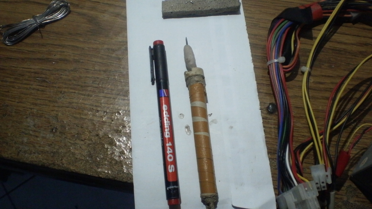

Hulyenek fogtok nezni, de en csinaltam egy pakat.
Ugyanis rettenetesen zavartak a pakak HOSSZU melegitopatronjai, hogy miatta nem tudok elegge kozelre menni a kezemmel a finom munkakhoz.
Aztan lattam a neten par piciket direkt erre a celra, ezek viszont jo dragak voltak.
Az en megoldasom jelenleg ezer forintnal tart beruhazas szempontjabol (ket kilo samottpor es egy uveg vizuveg).
A cucc lenyege egy tomor rez MM falvezetek, talan olyan 1.5-os lehet. Ebbol egy ket es fel centis szakaszt korbetekertem a sajat anyagaval ugy, ahogy a vekony furokat szoktuk a tokmanyyal kompatibilisse tenni. A hegye kilog persze.
Utana a samottport vizuveggel megkeverve, sutoben kisutve majd gazlangon atfuttatva kapott egy hoallo szigetelot ezen a vastagitason. Hosugarzobol kitermelt futoszalbol egy dupla csavart korbevittem, amennyi elfert. Nem tul szorosan, de azert nem esett le.
Utana ez kivulrol szinten kapott egy samottos-vizuveges kopenyt, hogy rogzitse. A ket kilogo szarat egy halogen rugos porcellanfoglalataba eroltettem (egyszer visszahajtva), majd kartonbol tekertem egy fogantyut, ezt szinten kiontottem ezzel a keramia-alapanyaggal. Suto, hokezeles.
A vegeredmenyt latjatok a kepeken, 1.6 Ohmos lett a fej, egy PC tap 5V-jarol hajtva kb 16W-os igy a fej, szepen lehet vele a finom munkakat csinalni. 40mm a tavolsag az ujjam es a csucs kozott.
Tervezem majd a hofokszabalyzast (sima PIC+FET lesz majd) es a keszenletet allomasra visszatetelkor, valamint a boost modot egy mikrokapcsoloval (pl. fold forrasztasahoz extra kakao) egyelore azt probalgatom, hogy birja-e majd a nagyobb feszrol valo gyors felfutest, nem reped-e meg a keramia. Jelenleg hideg allapotbol 30 sec mulva lehet vele dolgozni.
A kepen az a hasab egy keramia probatest, amin korabban kiserleteztem. A masik patronfej folotte egy korabbi mintadarab.
Felmerulhet meg a kerdes, hogy hogyan cserelheto a hegy: sehogy, ez bizony egybe van ontve. Az en munkaintenzitasom mellett nem fog tul hamar elfogyni. Ez a rezvezetek mar regebb ota bevalt egy hagyomanyos paka vegen, innen a hurraoptimizmus.

Mindenképpen figyelemreméltó munka, nekem tetszik. A képen látható panel ezzel lett beültetve?

Szia! Nincs baj az új ötletekkel, de némi számolás és gyártási kultúra nem árt ha társul hozzá. Lehet, hogy magamra vonom a népharagot, mert az ötletet díjazom - sőt támogatom, de bevallom őszintén, hogy nem tetszik a végeredmény. Ugyanis ugyanennyi munkával talán egy kicsit kiforrottabb és szebb munka is lehetett volna belőle, amire minden nap jó ránézni. Nálam ez az érzés most elmaradt.

Szia! Ha szigorúan vesszük - létrehozol egy konstrukciót. A konstrukciónál mindig van valamilyen elképzelés, ötlet. Már azt is érdekes megoldásnak tartom, hogy 5V-ról táplálod a pákát. Az ötletszerű fűtőszál tekercselés is elég meggondolatlan dolog, ráadásul nem reprodukálható, javítható. A mechanikai kialakítás is jócskán hagy kívánnivalót. Ennél még az is életszerűbb lett volna, ha a "reverse engineering" jegyében egy meglévő konstrukcióra hajazna a megoldás. Én - ha már az ergonómia a cél és a rövid hevítő rész, először kitaláltam volna egy kényelmes markolatot, amihez megfelelő anyagokat keresek (lehet ezt is fiókból). Ha megvan a méret, a kubatúra (ez is igényel számolgatást nyilván), akkor jöhet a hegy, mint kívánalom és annak a fűtés megoldása. Nyilván eldöntendő a fűtendő tömeg, mert ez nagyban meghatározza a fűtőteljesítményt is és ezzel összhangban a tápfeszültség is könnyebben biztosítható irányba kell hasson. A 24V-os fűtés sok helyen nem a véletlen műve - ha már kitalálták és jól bevált - ehhez igazodtam volna. Ha már páka, akkor nyilván az ESD szempontok is figyelembe veendőek lennének. De nyilván mindez szerinted túlgondolkodás - pedig lehetne még sok dolgot sorbavenni. Igaz, sokan mondják, hogy a gondolat a tett halála. Az arany középutat azért nem tilos keresni. Én kicsit úgy látom ezt a konstrukciót, mint egy végletet. Biztosan működik valamilyen szinten, de nem szeretnék minden nap ezzel dolgozni. Többet nem is szeretnék foglalkozni a kérdéssel, mert az ötletet továbbra is becsülendőnek tartom, hogy újragondolsz valamit. Nem ártani szerettem volna a hozzászólásommal.
