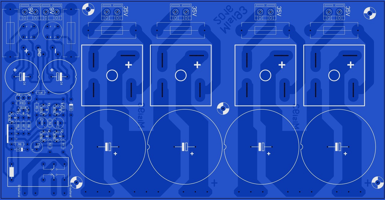

Nos elvileg elkészült a "végleges?" formája a tápnak, csak túl nagy lett
(185X96mm). Szerintetek inkább a DC-védelmet külön nyákra építsem? (Így is szeretnék bele még clip, előerősítőt, venti vezérlőt is) A hozzászólás módosítva: Jún 22, 2016
Távtartókkal egymás alá-fölé tudod építeni a paneleket, ha fölé van még hely, ezzel területet spórolva.
Kérdezel valamit, lerajzoljuk neked, aztán mégsem úgy csinálod. Akkor mi értelme van megkérdezni?
A másik: mekkora biztosítékot szeretnél tenni a pufferkondi elé, ha (kb.) ekkora áramlökések érik a puffert és ilyen az olvadóbiztosítékok áramterhelhetősége az idő függvényében?
Nem figyeltem minden részletre talán, ezért elmondanád nekem a kondenzátor lábának szokatlan kialakításán kívül (amit eddig én meg nem láttam sehol), milyen alapvető hiányossága van a paneltervnek? Nem mondom, hogy ne lehetne logikát találni az okfejtésedben, de be kell látnod, hogy szinte sehol nem alkalmazzák, aminek talán a feltételezett hatás csekély volta adja a racionalitást.
Illetve a puffer előtt nem látom a biztosítékot, nálam a diódahíd előtt mutatja a képernyőm. Persze ha akarom ez is a puffer előtt van, csak éppen mégse, hiszen köztük vannak diódák, azok belső ellenállásával. De az ősi vitáról mintha most egyáltalán nem is esett volna szó, ami a "hol legyen a biztosíték és milyen" témát feszegeti, a valós megoldást mindig gondosan elkerülve. De akkor ebben hol van megint a hiba? Idézet: „Persze ez csak egy elmélet. Lehet másképp is csinálni, mindenkinek saját ízlése és belátása szerint.” Ezt írtam tegnap. Valamint "szamóca" tett fel tegnap négy képet, ahol a "PCBPWS" nevű nyák pontosan ugyanilyen kialakítású. De ha utánanézel nagyon sok helyen találkozhatsz még ezzel a kondenzátor lábánál leszűkítéses elvvel. Lehet, hogy nincs akkora jelentősége ennek egy analóg végfokban, de ha meg lehet csinálni valamit jól is, akkor miért ne? Azt is írtam, hogy "ha nekem erősítőt kellene csinálnom, akkor így csinálnám". Ha neked ez valami miatt "ellenszenves" akkor rajzold másképp. Eddig sem szóltam bele a munkáidba, ezután sem fogok. Sőt. Valóban szemet gyönyörködtetőek a nyákrajzaid és egyáltalán minden munkád amit ide kiteszel. Csak gratulálni tudok hozzá és mondhatnám, hogy csak így tovább, de te ezt magadtól is tudod. "Misi93" megkérdezte jó-e így a nyákterve és mit szólunk hozzá? Én meg hozzá szóltam. Ez most baj? Ha igen, akkor nem kell kérdezni, vagy ha kérdeznek, nem kell rá válaszolni. Az viszont már nem "ha akarom itt a biztosíték, ha akarom ott a biztosíték" kérdése egy soros áramkörnél, hogy azon ugyanaz a szekunder áram folyik át a biztosítékon, akár a dióda előtt van akár a dióda után. A diódának nincs ellenállása. Annak nyitófeszültsége van és maximális áramterhelhetősége. A csúcsáramot inkább a trafó belső ellenállása korlátozza. Az a néhány Volt ami a diódán esik elhanyagolható rövidzárlati áram szempontjából. Egy esetleges rövidzár a táp kimenetén ebben az esetben először a pufferkondit zárja rövidre. A biztosítékon csak ezután kezd el jelentősebb áram folyni, ha a fólia addig fel nem ég, esetleg ki nem gyullad a panel. (Láttam már ilyet.) Azt a "PDF" formátumot az olvadóbiztosítékokról azért tettem fel, hátha megnézni valaki. Ott látható, hogy 20-40ms időtartamig egy "F"-es biztosíték elviseli a névleges áramának 10-20-szorosát. Tehát egy 4A-es biztosíték gyors "kiveréséhez" nem biztos, hogy elég a trafó rövidzárlati árama. Viszont hosszútávon ezt az értéket a pufferek impulzusárama sűrűn "ki fogja verni". Amikor a crowbar védelemmel kísérleteztem (egyébként kizárólag ezt használom hangszóró védelemnek - de ez megint a magánügyem) a 8A-es biztosítékkal együtt simán elszállt a 400A-es impulzust elviselő tirisztor is. Nem is egy tririsztort nyírtam ki mire rájöttem mi a megoldás. Ezzel csak azért példálódzom, mert szerintem jó az a pufferkondi a biztosíték előtt.. az el tud tárolni annyi energiát amennyit a biztosíték már nem tud elviselni. De ha a hol legyen a biztosíték itt egy "ősi vita" tárgya volt, erről már megint nem tudtam. És megint olyasmibe pofáztam bele amibe nem kellett volna....

Idézet: Mit rontottam el a panel terven?„Kérdezel valamit, lerajzoljuk neked, aztán mégsem úgy csinálod” Idézet: ezt kérdeztem én. Ezek közül mindkettőre megkaptam a választ (szerintem). Esetleg van olyan probléma amit nem vettem észre?, Lehet valami fatális hibát vétettem?, de kb 3x néztem át a nyáktervet nem találtam benne "hibát". „Esetleg lehetne spórolni a graetz hídon vagy fölösleges? Egyáltalán miért "kell" 2 graetz egy oldalhoz?”
A tervben jó helyen van a biztosíték, vagy rakjam át a graetz után? Közben módosítottam így.
Ez alapján : Idézet: Remélem így jó már „nagyon sok helyen találkozhatsz még ezzel a kondenzátor lábánál leszűkítéses elvvel. Lehet, hogy nincs akkora jelentősége ennek egy analóg végfokban, de ha meg lehet csinálni valamit jól is, akkor miért ne?”
Nem jó így.
** A trafó szekundere + diódahíd + puffer vonalon semmilyen biztosíték ne legyen. Ha akarsz biztosítékot, akkor azt a primer körbe tedd, és/vagy a puffer és a végfokozat közé. ** Karesz arra próbál rávezetni téged, hogy kondenzátor lábánál az ésszerű minimum legyen a vezetőszakasz, hogy semmiképpen sem legyen még elvi esély se a puffer lába melletti "kerülőáramnak". Éppen ezt a megoldást, illetve a hatásának jelentőségét feszegettük is. De az egyértelmű, hogyha azonosulni tudsz a gondolattal, akkor nem veszítesz vele. ** A GND-t a kondik után, lehetőleg egy pontban kösd össze. (Az 1 kontra 2 diódahíd régi dilemma, mindkettő mellett és ellen lehet érvelni. Király Tibor írt erről, amit szokás emlegeteni, és Ő egyértelműen dupla diódahidat ajánlja. Gyári cuccokban legtöbbször mégis egyet használnak.

A primer részre (is) szeretnék biztosítékot. Érdemes mindkét helyre tenni biztosítékot, vagy elég a primer körbe? "Elvileg" megfogadtam a tanácsotokat
és ki is javítottam. Így szerkezetileg jó lesz? (5mm széles a vezetősáv)Szerk.: Ha jól gondolom akkor a jobb oldali graetznek helyes a kivezetései. A hozzászólás módosítva: Jún 24, 2016

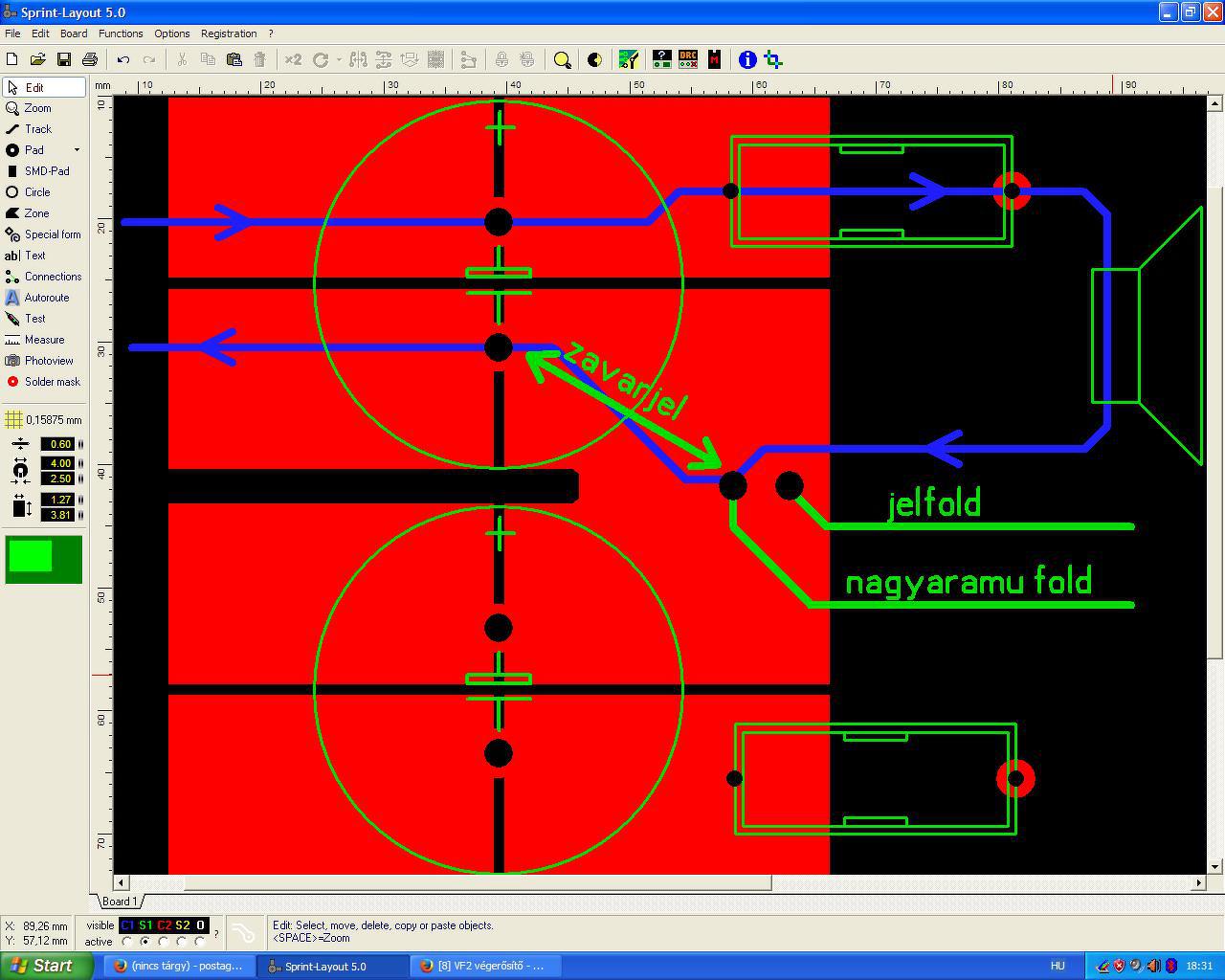

)A zavar jelet azt nem, azt igen, miért van a nagy áramú föld "közelebb" mint a jel föld ( itt folyik nagyobb áram, zavart okozva a jelföldnek.) A hozzászólás módosítva: Jún 24, 2016

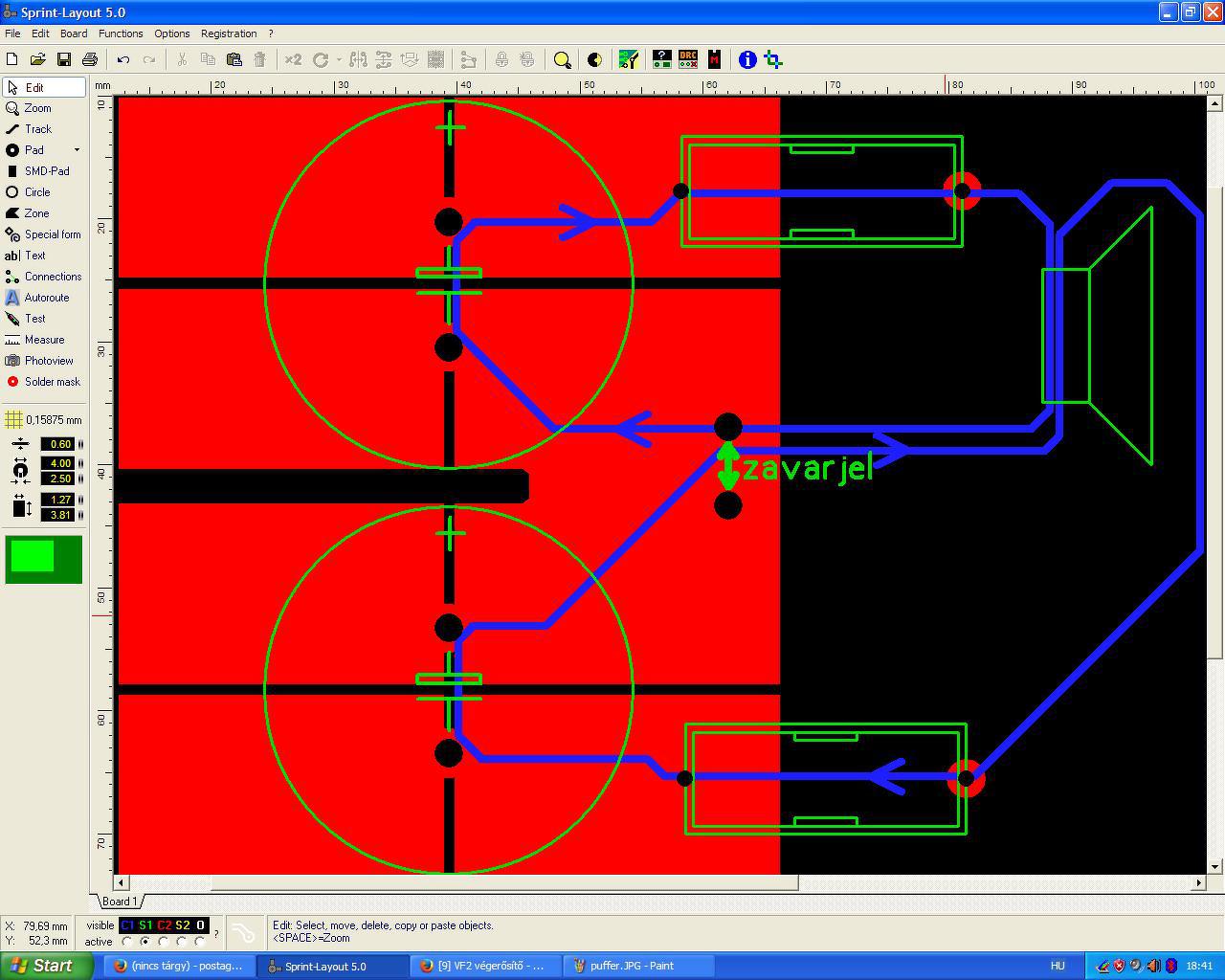

Az előbbi rajzon a hangszóró testpontjával együtt lebeg az egész végfokpanel jelföldje. Ezzel a visszacsatolás "kiejti" a zavarjelet a kimenetből, mert nem látja azt.
Ha a furatok egymás mellett vannak, akkor az egyik félperiódusban látja a zavarjelet, a másikban nem. Ezt elég nehéz elmagyarázni és megérteni is, de valahogy majd megpróbálom... Idézet: „Az előbbi rajzon a hangszóró testpontjával együtt lebeg az egész végfokpanel jelföldje.” De hisz "földön van a jelföld is meg az erősítő földje is. Nem esetleg csak a jelfőld lebeg ebben az esetben? Először is miért van az első rajzon "nagyobb" zavar jel mint a másikon? Szerk.: Idézet: „Ha a furatok egymás mellett vannak, akkor az egyik félperiódusban látja a zavarjelet, a másikban nem.” tényleg nem nagyon értem, de miért látja illetve nem látja? A hozzászólás módosítva: Jún 24, 2016

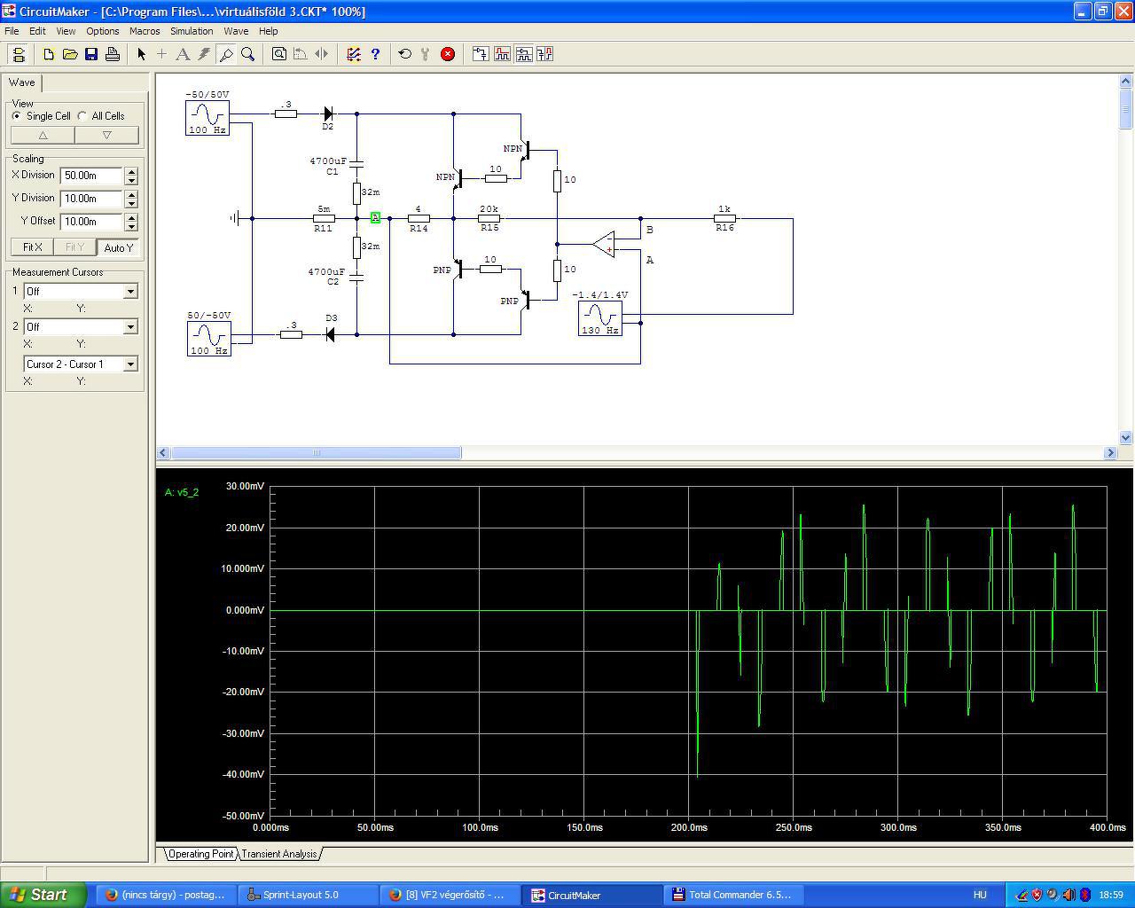

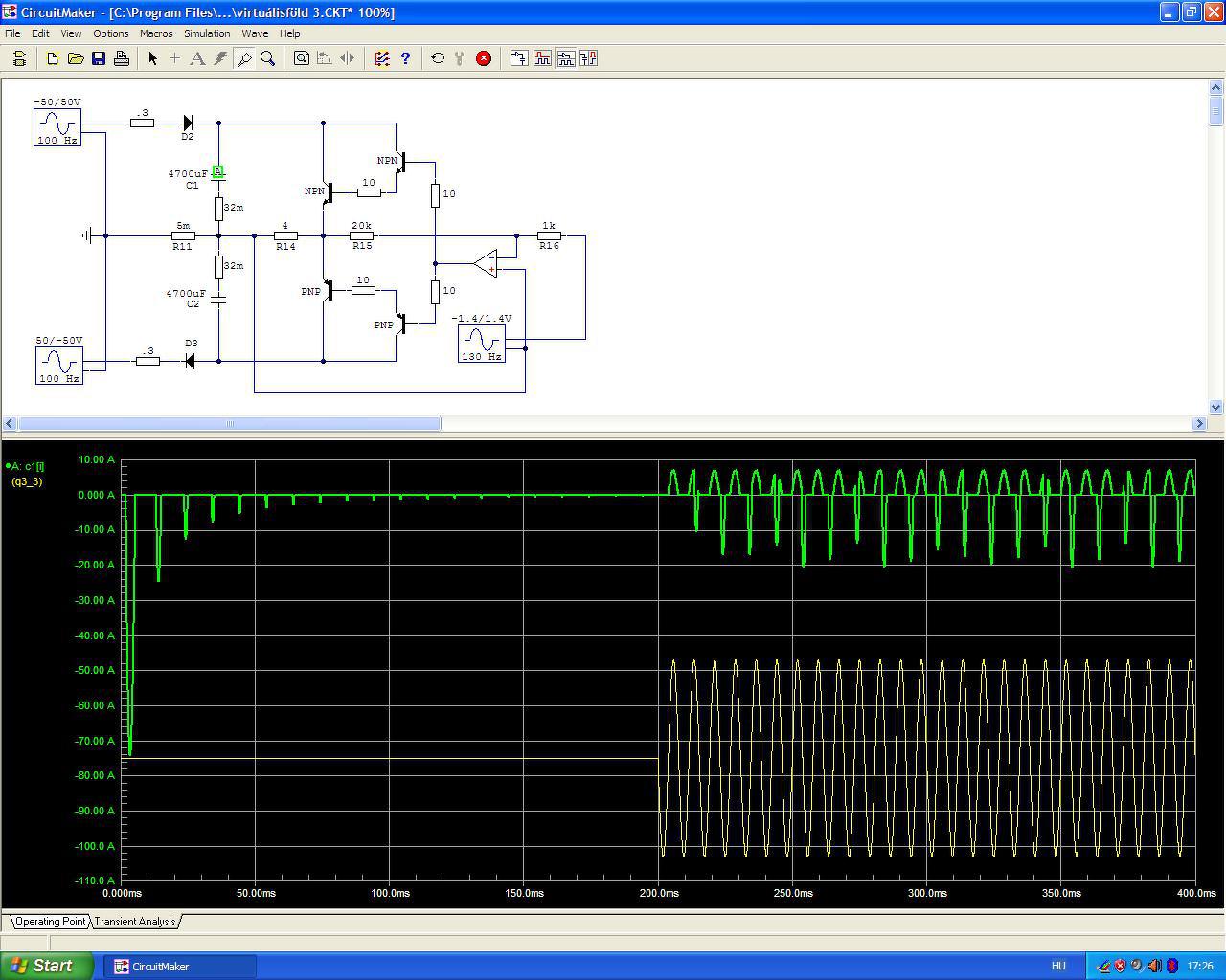

Újra elküldöm a tegnapi szimulációt a pufferkondin átfolyó áramról. Ez az áram az 5mOhm-os földfólián (R11) 40mV zavarjelet is kelthet, ami ekkora kimeneti feszültségnél 0.15%-os torzítást jelentene a kimeneten. De ez a jel együtt lebeg a jelfölddel. A végfok mindkét bemenetén ("A" és "B" pontokon egyaránt) és az összes többi földponton megjelenik, így végfok "nem látja" azt. Nem erősíti fel és a kimenetén csak a generátor tiszta szinuszos jele mérhető.

A generátort most tekintsük egy zavarjel forrásnak. Az R2 ellenállás a földvezeték ellenállása. Az R1 ellenállás csak az áramot korlátozza, azt behelyettesítheted magával a végfokkal is. Ha a hangszórót az első ábra szerint kötöd be, akkor hallod rajta a zavarjelet. Ha a második ábra szerint, akkor nem hallasz semmit, mert mindkét pólusa azonos potenciálon van. Tehát a jelföldet azonos pontenciálra kell kötni a nagyáramú földdel. Ennek az a lényege, hogy a jelföldön semmikép ne folyhasson át a terhelés árama. Eddig érthető nagyjából?
Oké. Viszont a linkelt nyáknál eléggé el vannak vékonyítva a földpontnál a vezetősávok. Itt az erősítőmben azért ennyire nem szeretném. Amit rajzoltam mellékletként bal alul a kis csillagpont arra gondolok ( ha nagyok a vezetősávok ugyan úgy előjöhet a "hiba"?!). illetve a rajzomon is módosítottam a csillagpontot.
Talán kezdem érteni. Tehát az R2 ellenállás (R3-is ugyan az) az amit berajzoltál nyákodon kis nyilacska a két furat között ugye?
A test csillagpont amit rajzoltál kielégítő eredményt fog hozni. Az előző tervedtől igaz csak hajszálnyival tér el, de így a szabályos.

![]() Ami nyákrajzot feltettem 18.34-kor, az egy-egyben kész fóliarajz. Csak a Graetz-et kellene elé rajzolnod. A vezetősávokat a lehető legvastagabbra kell hagyni és a kondinak legyen be-és kimenete, ahogy ott látod. A tápvezetékek azért vannak közel egymáshoz, mert így a fóliainduktivitás a felére, harmadára csökken. A csillagpont nem attól csillagpont, hogy kis csillagocskákat, vagy pókokat kezdünk el rajzolni. Az most említett rajz is csillagpontos kialakítás. (Van még a soros, ahol a nagyobb áramú szakaszoktól sorba haladunk a kisebb áramú részek felé egészen a bemenetig.) Az R2 ellenállás az a nagy nyilacska, amit 18.34-kor rajzoltam be. |
