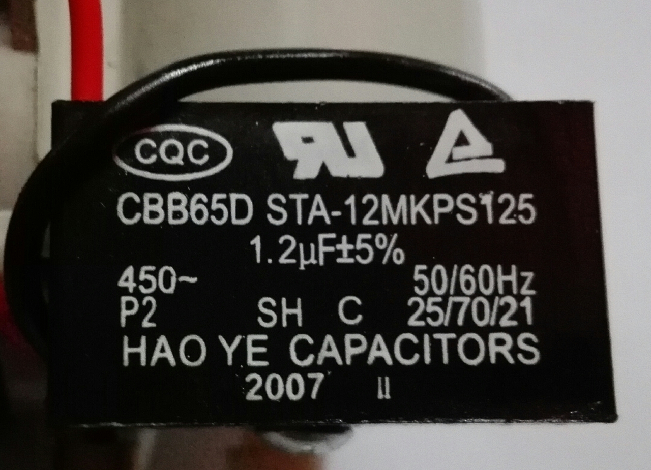

Sziasztok! Van egy álló ventillátor aminek van három fokozata,amit gombokkal lehet állítani.Olyat csinált hogy nem indult el csak ha a lapátot meghajtottuk.Most a 3-as fokozaton elindul. Ezzel lehetne baj ezzel az inditó kondenzátorral?
Gondolom ez az. Válaszokat köszönöm!
