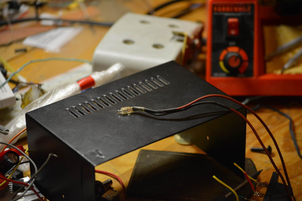

Van egy glimmlámpám, annyit tudok róla, hogy egykor egy ellenálláson keresztül volt a 230V-ra kötve. Szertném újra használni, de gondolom az ellenállás nélkül nem lehet. Mekkora legyen az ellenállás?
(#) Bakman válasza gernerakos hozzászólására (») Jún 29, 2016 /
Fénykép van róla? Hátha úgy be tudja azonosítani valalki. Általánosságban elmondható, hogy kb. 70 - 100 kOhm körüli, 1-2 W-os ellenállás jó lehet. Ha nagyon halványa pislákol, lehet csökkenteni az értéket.
A teljesítményfelvétel nem indokolja az 1-2 W-os ellenállást, inkább az átülési szilárdság.
A hozzászólás módosítva: Jún 29, 2016
(#) gernerakos válasza Bakman hozzászólására (») Jún 29, 2016 /
Nem túl látványos, de van. Megpróbálom amiket mondtál, és megnézem, milyen. Köszönöm a segítéget.
Elég kicsi, első lépésként 100 kOhm-mal próbálkozz.

(#) gkari válasza Bakman hozzászólására (») Jún 30, 2016 /
Nekem egy ilyen már 1Mohm - al is virít.

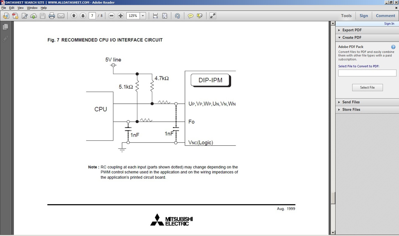

Adott egy asszinkron motorvezérlő áramkör,amin egy CPU egy PS21205 IGBT-t működtet. A I/O interface-hez az 5V-ot egy felületszerelt MC34063 step-down szolgáltatta, ami túlmelegedett és a panent is tönkretette maga alatt.
Kérdésem az lenne hozzátok,hogy átalakíthatom ezt az 5V-os tápellátást egy 78L05 stabilizátoros kapcsolásra?
(#) qvasz2 válasza Balabmw hozzászólására (») Júl 1, 2016 /
A kapcsi tápod 1,5A-es volt és megsült, te be akarsz tenni egy disszipatívat, ráadásul 100mA-eset.
Szerinted jó lesz?
Egy gyári készüléknél nem szokás túlméretezni, inkább alá. Ha egyszer egy 1,5A-es IC-t tettek bele, szerintem kizárt, hogy 10-20 mA lenne a fogyasztás!
A hozzászólás módosítva: Júl 1, 2016
(#) Balabmw válasza qvasz2 hozzászólására (») Júl 1, 2016 /
Bocsánat.
Erre gondoltam:
L7805CV
(#) kadarist válasza Balabmw hozzászólására (») Júl 1, 2016 /
Mekkora a bemenő feszültség? Mert ugye a forrásnak meg kell termelni az eldisszipált teljesítményt is.
(#) Balabmw válasza kadarist hozzászólására (») Júl 1, 2016 /
25V a bemenő feszültség.
Ha szükséges le tudom vinni 17V körülire.
Á, nem lesz jó. Nem véletlenül oldották meg kapcsolóüzemű megoldással.
