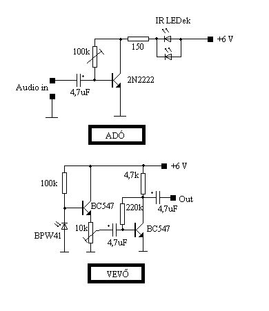

Le kellene választanom az erősítőt a szmírógépröl, hogy ne legyen köztük galvanikus kapcsolat a földhurok miatt. Arra gondoltam, hogy az erősítő és a gép közé beraknék egy infra jeltovábbító áramkört. Egy optocsatolón kerszetül menne át a jel, így megszűnne a galvanikus kapcsolat, és zaj sem juthat be a jeltovábbításba. Mennyire rontaná el a hangminőséget?

(#) Tomi20 válasza Tomi20 hozzászólására (») Márc 13, 2008 /
Konkératan ERRE a kapcsolásra gondoltam. Az adó rész kapná a gépröl az 5V-ot, a vevő pedig az erősítöröl, kötzük meg egy optocsatoló lenne...

(#) lamalas válasza Tomi20 hozzászólására (») Márc 13, 2008 /
Sajat keszitesu erositod van? Ha igen es a vedofold be van kotve az erositobe (pl. doboz hazara es/vagy a jelfoldre) akkor azt ajanlom kosd le a vedofoldet mindenhonnan az erositobol, magyarul sehova ne kosd be. Nem kell annak ott lenni, alakitsd at az erositot kettos szigetelesure es ne trukkozz semmivel ami igy vagy ugy megprobalja kikuszobolni/csokkenteni a foldhurok hatasat (kondi, ellenallas, stb.). Az infras jeltovabbitot pedig semmikepp nem ajanlom, mert jelentosen ront(hat)ja a hangminoseget. Poennak erdemes lehet megprobalni, de minosegi zenehallgatasra semmikepp nem javasolt.

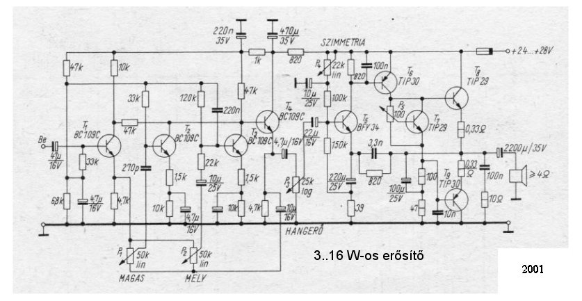

(#) Directors hozzászólása Márc 14, 2008 /
Ez az erősítő szerintetek szépen szól?
Egyébként szeretnék csinálni egy erősítőt ami nagyon de nagyon szépen szól.Max 20W
Ha tudtok másik kapcsolást akkor azt szivesen elfogadom.

(#) Imi65 válasza Directors hozzászólására (») Márc 14, 2008 /
Sipos Gyula - HiFi erősítők építése. Ez valószínűleg nem az, amelyik nagyon, de nagyon szépen szól. De azért valószínűleg nem rossz.
