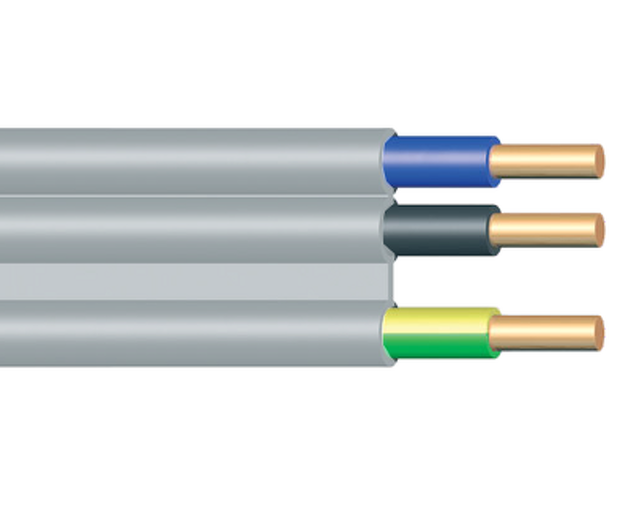

A ház ahol lakom ráfér egy kábelcsere. Jelenleg alu van benne és kezdik felmondani az unalmast.
Amit kinéztem az 3x1.5 falvezeték. Ez megfelel vagy vegyem a 3x2.5 vezetéket?
(#) Bakman válasza antikzsolt hozzászólására (») Júl 3, 2016 / 1
Olyan, mint amilyen a mellékletben? Ha igen, felejtsd el gyorsan. Csak és kizárólag olyan helyre rakj ilyet, ahol nincs más lehetőség. A kérdésedből ítélve, inkább bízd a dolgot villanyszerelőre.

Miért mi a baj vele?Kíváncsivá tettél. Amúgy nem ilyenre gondoltam. Tömörnek tömör de különállóak. Bővebben: Link
Amit linkeltél, az MCU (nem 3 x 1,5 mm2-es, hanem 1 x 1,5 mm2), a képen lévő pedig MMfal (falvezetéknek is becézik, ezért gondoltam arra). Utóbbit a vakolat alá szokás tenni, mindenféle védőcső nélkül, tehát hiba esetén csak véséssel javítható. Nagy valószínűséggel nálad nem csak vzeetéket kell cserélni, hanem sok egyéb dolgot is.

(#) granpa válasza antikzsolt hozzászólására (») Júl 3, 2016 / 1
Ha a csövezés jó, akkor nyugodtan húzd át 1.5 mm2-es rézzel (2.5-es nem szeret átmenni a régi (szűk, papír) csöveken: egyenesbe, gerincnek, nagy fogyasztóhoz esetleg). Bőven elég a háztartásban. Ha ügyes vagy (és türelmes), akkor a régivel be tudod húzni az újat (főleg, ha nem volt még babrálva). Ez 2 emberes feladat! Még a régi papírbéléses "Bermann" csöveket is át lehet húzni, de kenni kell. Szilikonzsír, faggyú; csak nem gyantásodóval!

(#) Gabó válasza antikzsolt hozzászólására (») Júl 3, 2016 / 1
Én is pont felújítás alatt állok a szüleimnél, pont ilyen alu vezeték csere, de nekem eszembe se jutott ezt a vezetéket használni. Inkább végigtoltam a falhorony marót, meg kifúrtam a szerelvények helyét, csövezés és rendes kivitelezés.
Amit lentebb linkeltél, az NEM alkalmas csövezés nélküli kivitelezésre. Amit Bakman linkelt, az pont ilyenre való, de mivel a javítás stb írtó körülményes nem ajánlatos. A vésés így se úgy se kerülhető el... Ha csak nem falon kívüli kábelcsatornába viszed.

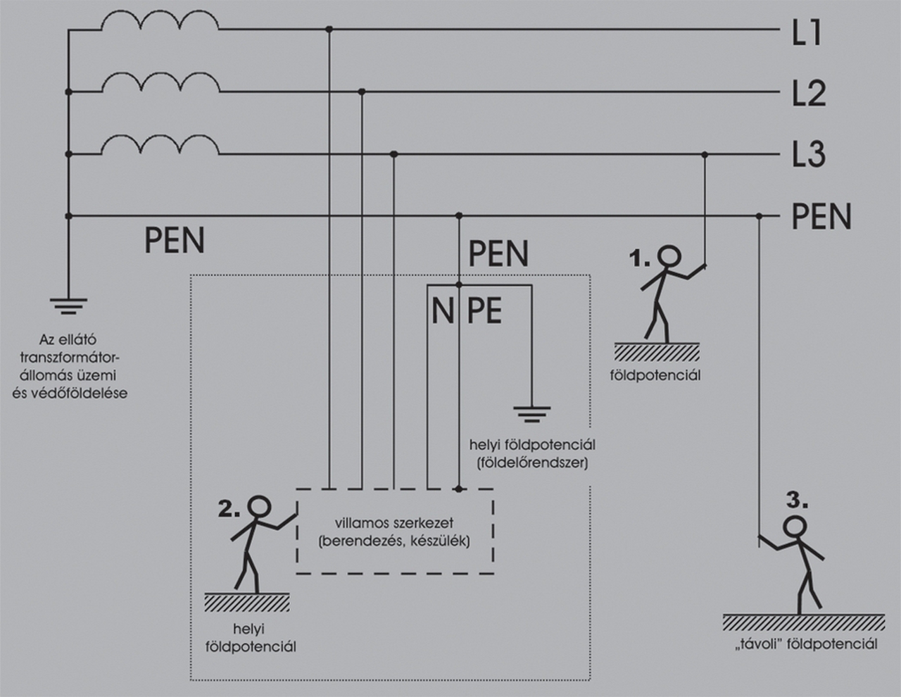

(#) (Felhasználó 119324) válasza ötfelezős hozzászólására (») Júl 3, 2016 /
Végül is a FI relén levő vékony vezetékeket rajzolhattam volna az L1 L2 L3 kismegszakítók bemenetére is ... ettől még kulturált ... és a működés szerint szerepét megfelelően tölti be ...
A hozzászólás módosítva: Júl 3, 2016
(#) (Felhasználó 119324) válasza mugab hozzászólására (») Júl 3, 2016 /
Utána néztem, szabvány az szabvány, valóban igazad van, a bejövő vezeték "PEN" és ez van kettéválasztva PE és N vezetékre, a feliratozás tényleg rossz, de maga a kivitelezés jó és életbiztos ...
Az a legrosszabb; alu, gumi-textillel. Gondolom Bermann csöves. Sajnos ezek könnyen deformálódnak, főleg kanyarban. Én is kivéstem egy sarkot, de közben átment (lazán) mégis rajt az új, régivel húzva. Szerencsére az réz volt, jobban bírta a húzást.
(#) Ge Lee válasza antikzsolt hozzászólására (») Júl 3, 2016 / 1
Mindegyiknek van előnye is meg hátránya is. A csatornához nem kell vésni, de elég ronda ahogy ott kígyózik a falon, meg macerás minden egyes falfestés. A cső örökös, de meg kell venni, meg nagyobb hely kell neki a falban. A falkábelnek majdnem nem is kell vésni, a két téglasor közti vakolatrétegben szokták elvinni. Hozzányúlni ahhoz sem kell úgy 30-40 évig, csak ha valami átalakítás (bővítés) van.

(#) ötfelezős válasza (Felhasználó 119324) hozzászólására (») Júl 3, 2016 /
Bocsánat, számomra nem megfelelő, én nem képzelek a tervezés fázisában egy csavar alá két vezetéket. Pláne, hogy ezt még "kaszkádoltad" is: a FI-relé elmenőnél közösített kettő egyike a kismegszakítőban közösítve lesz megint. Akkor, ha már felszerelés közben jön még valami igény, akkor fogcsikorgatva közösítek, de undorítóan viselkedve tudomására hozom a megrendelőnek, hogy most a munkám szépségét ő rontotta el.
És mivel az egyfázisú kivitelnél alkalmaztál fázis-sínt, ugyan nem értem, miért nem alkalmaztál 3 fázisnál.
"a feliratozás tényleg rossz, de maga a kivitelezés jó és életbiztos"
Végül is ott megálltam, mikor olvastam, hogy Mugab azt írja, hogy "az gond, hogy a nullából csinálsz pe-t", mert azt hittem, arra gondol, amire én, de mintha a következő mondatok alapján nem arra gondolna.
Tehát, az sem jó, hogy a 3 fázisú rajznál a PEN vezetőt a FI relé nulla csavarjára viszed. 1986 óta a PEN vezetőt a védővezető sínjére kell csatlakoztatni, és onnan venni a nullavezetőt. Ezért az egyfázisú rajz majdnem jó, de ott én pláne nem közösítenék, mint ahogy a szabvány útmutató rajzán is bejön a PEN egy csavar alá, arról a sínről egy másik csavar alól átmegy a nulla sínre.
Illetve van ugyan van egy rajz, ahol PEN sínre jön be a PEN, és onnan megy át a PE sínre is és az N sínre is, csakhogy akkor a földelés, EPH, hasonlóak nem a PE sínre van kötve, hanem a PEN sínre. Tehát elő nem fordulhat az, hogy az üzemi vezető (N) megszakításakor a PE vezető folytonossága is megszakad.
(#) erbe válasza ötfelezős hozzászólására (») Júl 3, 2016 /
Egy rögzítőelem alá két vezeték ( rögzítőelem = csavar alatt hajlított vagy U alakú alátét) teljesen természetes, megengedett, tervekben így szerepel, ... Rögzítőelem alatt 3 vezeték, na az már nem kívánatos.
