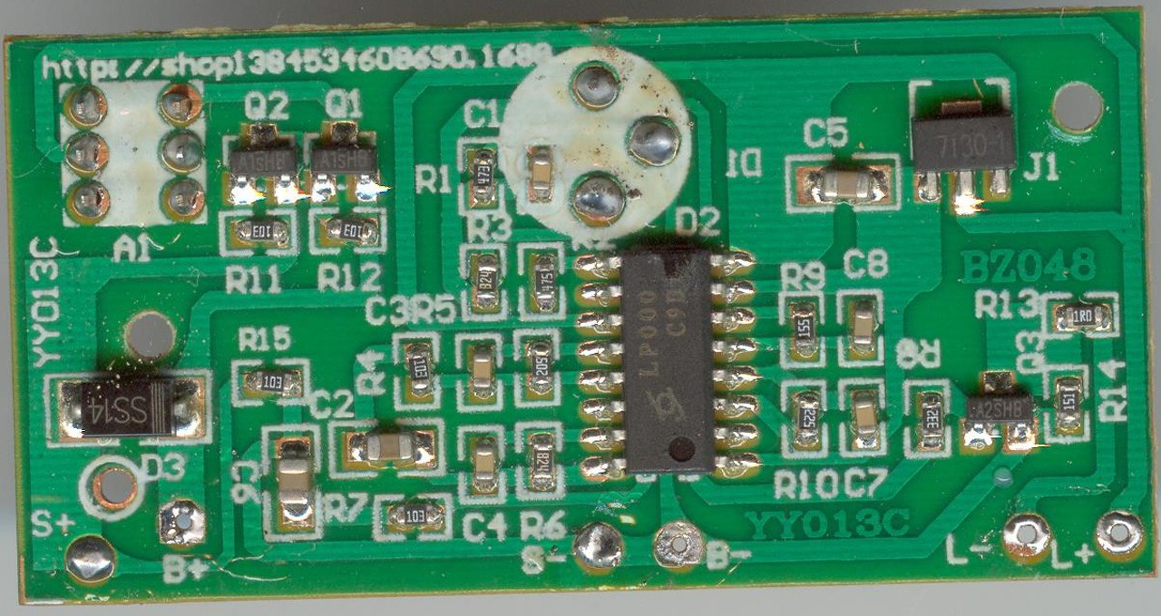

Szép napot!
Van nekem egy (kettő) ilyen szép kínai napelemes LED -es PIR szenzoros lámpám.
Ha mozgást érzékel, full fényerőn világít 20mp -ig,
aztán lekapcsol kis fényerőre (energiatakarékos módra).
Szóval az érdekelne, szerintetek melyík alkatrész(ek) módosításával növellhető a lekapcsolási időállandó?
Csatoltam egy adatlapot is, de én nem sok mindent tudtam kihámozni belőle sajnos.
A működési módról sajnos egy szó sincs...
Bár a kapcsolási rajz nem a konkrét panelt ábrázolja, de hátha ismeri valaki az IC -t...
Esetleg a pirossal keretezett alkatrészek fügvénye lenne az időállandó?
S+ = Napelem +
S- = Napelem -
B+ = Li-Ion cella +
B- = Li-Ion cella -
L+ = LED +
L- = LED -
A hozzászólás módosítva: Júl 6, 2016
(#) moderboy válasza RoliNyh hozzászólására (») Júl 6, 2016 / 1
Ezt az oldalt keresed:
"On using the circuit, it becomes clear that the LED’s stay on for a specified amount of time, that is called the Trigger time. The Trigger time is determined by 24576 xR10 x C6. "
Tehát az RR1 és RC1 lábon lévő tagok határozzák meg a bekapcsolt időtartamot. (A te paneleden R10 és C7)
(#) RoliNyh válasza moderboy hozzászólására (») Júl 6, 2016 /
Hmmmm, köszi...
A másik RC taggal (RR2 RC2 lábak) mit lehet állítani? Mert nem vagyok valami nagy angolos...
„Once triggered, the chip cannot be triggered again for a certain amount of time that is called the Inhibition time. This inhibition time or Ti is defined by Ti≈24 xR9xC7”
Gátló/tiltó idő, a beállított időn belül nem lehet újra felkapcsolni a fényt.
Nagyszerű, akkor ezt meg lehet csökkentenem kell majd...
Kösz...
