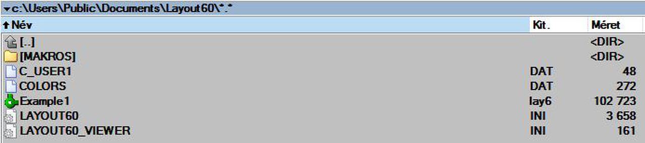

ez a fő könyvtár c:\Program Files (x86)\Sprint-Layout60\
a csatolt képen pedig ami benne van
Makros könyvtár c:\Users\Public\Documents\Layout60\
