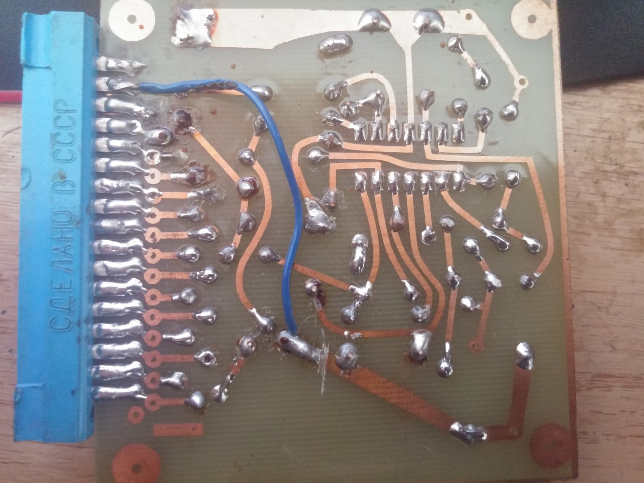

				Itt vannak a képek. Neki állok méregetni, hogy honnan indulhat a gerjedés. A tranzisztorok 2N3350 esek.
				Végig mentem és a gond valahol itt kellene, hogy legyen. Kísérlet képen kipróbáltam, hogy ezt meg a párját felcserélem. A két csatorna külön hibái is felcserélődtek. Ez a kártya meg a párja ha nincs bent semmi kijelzés nincs az előlapon és kimeneti feszültség sincs csak a ledek világítanak (Mindegyik amelyiknek kell a tilt ledek kivételével és a kapcsolókra is reagál, de se kimeneti fesz se a műszerek nem mutatnak semmit.) Amit észre vettem. Az egyik kártyával 30V on nincs gerjedés de 28v jön ki a kimeneten. Ha a potmétert egy kicsit is lejjebb állítom már gerjed. A bekapcsoláskor a tilt led világít a csatornán amelyikbe rakom majd szép lassan kialszik. A másik kártya csak 24v ot enged ki minden esetben gerjed és folyamatosan világít a tilt led. Az IC ami van rajtuk LM324N Az erősítő IC kel lehet a gond? (Adatlap alapján műveleti erősítők.) Okozhatják ezek a gondot vagy máshol kéne még szétnézni? A betápnál semmi gond nincs az egyenirányítás után minden fesz rendben stabil. Ha kiveszem a két kártyát a sípolás is megszűnik. Holnap még a kimeneti 2x4 es kondenzátor hidat megnézem mivel odáig nem jutottam el hátha azok okozzák bár kétlem mivel a csatornák felcserélése változtatja a hibát. Köszönöm a segítséget.

				Mind a két oldal teljesen egyforma semmi eltérés nincs. Mind két oldalon a panelek 31v ot kapnak. ZY15 ös zener diódák a melegedősek. Bejelöltem ezen a képen, őket. Rajzot pedig este megpróbálok hozzá gyártani. Hátha vissza tudom követni annyira nem néz ki bonyolultnak.
				Nagyjából így néz ki. Sajnos nem vagyok egy nagy rajzgyártó visszafele, de hátha el lehet indulni belőle.
				Biztos hogy nem ez van a panelen. Ha két zéner sorba van, és 15V-os, akkor az eleve 30V. Az csak akkor melegedne, ha közvetlen a 31V-ra lenne kapcsolva. De a rajz szerint a kettő sorba van, és egy 5kohm-on keresztül kapcsolódik az OPA bemenetére. Csak így ennek értelme sem lenne, de az 5k miatt és az opa nA nagyságú bemeneti áram miatt sosem melegedne. A GND sem igaz, hiszen nem csatlakozhatna az egy 89K ellenálláson keresztül. Szóval itt még van mit "faragni".

				Na neki estem újra. Ezúttal valamivel már talán pontosabb. Pár korábban észre nem vett átkötést is pótoltam. 15 db csatlakozási pont van a kártyán valószínűleg az alaplapon lesz az áramkör többi része. Remélem ezúttal sikerült valamivel jobban megalkotni. Csatoltam két nagy felbontású képet a panelről. Itt látszik meg igazán, hogy homemade táp egyébként. Az egyik vezető sávot hibás tervezés miatt elkaparta a másik panelen is ugyan így van.
				Valamit javult a helyzet, de még mindig vannak pontatlanságok. Ezt arra alapozom, hogy a zéneres referencia köre, még mindig működésképtelen lenne. A bal alsó sarokban a 112k nem a zénerek anódjába, hanem a katódjába (OPA kimenetére) kell hogy csatlakozzon. De ez a sok csatlakozási pont és a külső alkatrészek hiánya miatt, nem igazán látható át a többi fokozat működése. De most mát kezd hasonlítani az "ENNEK" rajzhoz. Bár leszek eltérések. (Lábszámok és pozíció számok nélkül, nehéz bármire hivatkozni.)
				Óóóó jaaaj! Ha ezt a képet előbb küldi el, akkor már rég lenne rajz! Nézd csak, egy öregróka És az eredeti, amiből feldolgozták.
				Na, akkor most már van rajz. Ha nem cserélték fel a műveleti erősítőket a panelen, akkor tegyél a 8-9 láb közé egy 1..10nF-os kondit, és lehet megszűnik a gerjedése.

				Beraktam egy 3.3nF os kondit és azonnal megszünt a sípolás is és a gerjedés is stabil a kimenet mind két csatornán. Mostmár csak az a kérdés, hogy a tilt led miért világít. Gondolom a hozzá tartozó OPA körül lehet valami mert valószínűleg a túláram vagy túlfesz led lesz de gond semmi nincs vele leadja a feszt nincs ingadozás se, terhelhető mint eddig. Mondjuk az a led azóta világít, hogy nálam van de mivel akitől kaptam azt mondta hogy már az apjánál is akié volt eredetileg is világított nem foglalkoztam vele. Tervezési hiba lehet vagy okozhat esetleg a későbbiekben ez bármi hibát? Ja és hogy el ne felejtsem köszönöm a segítséget srácok.
