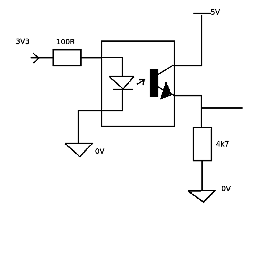

Sziasztok, a Raspberry Pi 2-re szeretnék rákötni egy 5V-os logikai szintel rendelkező PIC-et, amelyre 9600 baudon adatokat kell küldjek (de NEM kell fogadjak).
A csatolt rajzra azért tettem diodát, hogy ha egy programhiba miatt a PIC magas jelszintett küld, akkor ne verje ki a RasPi portját. Szerintetek a rajz müködőképes? Jelszint illesztővel nem szeretném elbonyolítani. A választ előre is köszönöm! A hozzászólás módosítva: Júl 8, 2016
A raspi 3V-os logikája küld a PIC 5V-os áramkörére?
Akkor nincs mit megvédeni, nem kell dióda. Működnie kell, ha nincs egyéb terhelés, Ja, ha a pic véletlen kimenet lenne, és magas szintet küld? Akkor a raspi portra a dióda anódja, a raspi +3.3V-ra a katód. Esetleg még egy soros 200 ohm a pic és raspi között Dióda katód, anód A hozzászólás módosítva: Júl 8, 2016
Dióda nélkül kösd, mert az annyit le fog venni a 3,3 V-ból, hogy azt a PIC már nem fogja stabilan érzékelni.
Köszönöm a válaszotokat!
Feri007: A megoldásodat holnap fogom kiprobálni. Bakman: Mennyi volt fog esni a diodán?
Ezt így nehéz megmondani, mert a PIC bemenete viszonylag nagy ellenállású, de ha nem is az lenne, alsó hangon 0,5 V, schottky diódával legalább 0,2 V. De ennyi valószínűleg elég is lesz a hibás működéshez. Annó egy GPS modullal teszteletem egy PIC-et, 3 V-nál a kontroller már nem vette észre, hogy van valami a bemeneten, 3,1 V-ig kellett emelni a feszültséget, hogy stabilan működjön. A 3,3 V is elméletileg határeset, jobb lenne valamilyen szintillesztés a tuti működéshez.
A szintillesztést optocsatolóval meglehet-e oldani?
Tudol-e küldeni egy egyszerü szintillesztő kapcsolási rajzot?
Megoldható potocsatolóval is, ha ez a kívánságod. Ha nem akarsz galvanikus leválasztást, felesleges az opto, egy egyszerű FET-es szintillesztés is megteszi, lásd melléklet.
A csatolt rajzon hova kell a GND? Vagy nem kell?
A galvanikus leválasztás is érdekelne.
Nem kell a GND. Mellékletben egy megoldás. Ha a Pi kimenete nem terhelhető ennyire, akkor kelleni fog egy meghajtó tranzisztor is a LED-hez.
Köszönöm a rajzot!
A kimenet terhelhető, mert már egy cn17-3 -al probáltam. Holnap megépítem. A 9600 baud-ot birni fogja? Elég gyors hozza.

Megépítettem, egyből elindult, nagyon jól megy a 9600 baudon.
Mégegyszer köszönöm szépen! |
