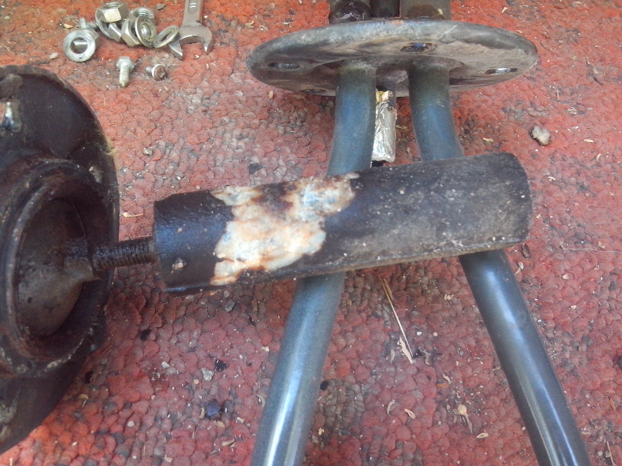

Üdv! A képen látható egy lampart gázbojler anódja, amit ma vettem ki. Nem tudom, hogy ez még jó, vagy már cserélni kellene?

(#) granpa válasza Reedly hozzászólására (») Júl 13, 2016 /
Ez még nem "fogyott el", tehát jó.
(#) proli007 válasza Reedly hozzászólására (») Júl 13, 2016 /
Hello! Minden esetre, elég rondán néz ki az egész. Olyan, mint ha nem elhordaná az anódot, hanem ráhordaná a koszt. Én ellenőrizném, hogy az anód és a tartály között tényleg meg van-e a fémes kapcsolat, Mert mint ha az elektropotenciál nem úgy alakulna ki, mint eredetileg eltervezték..
