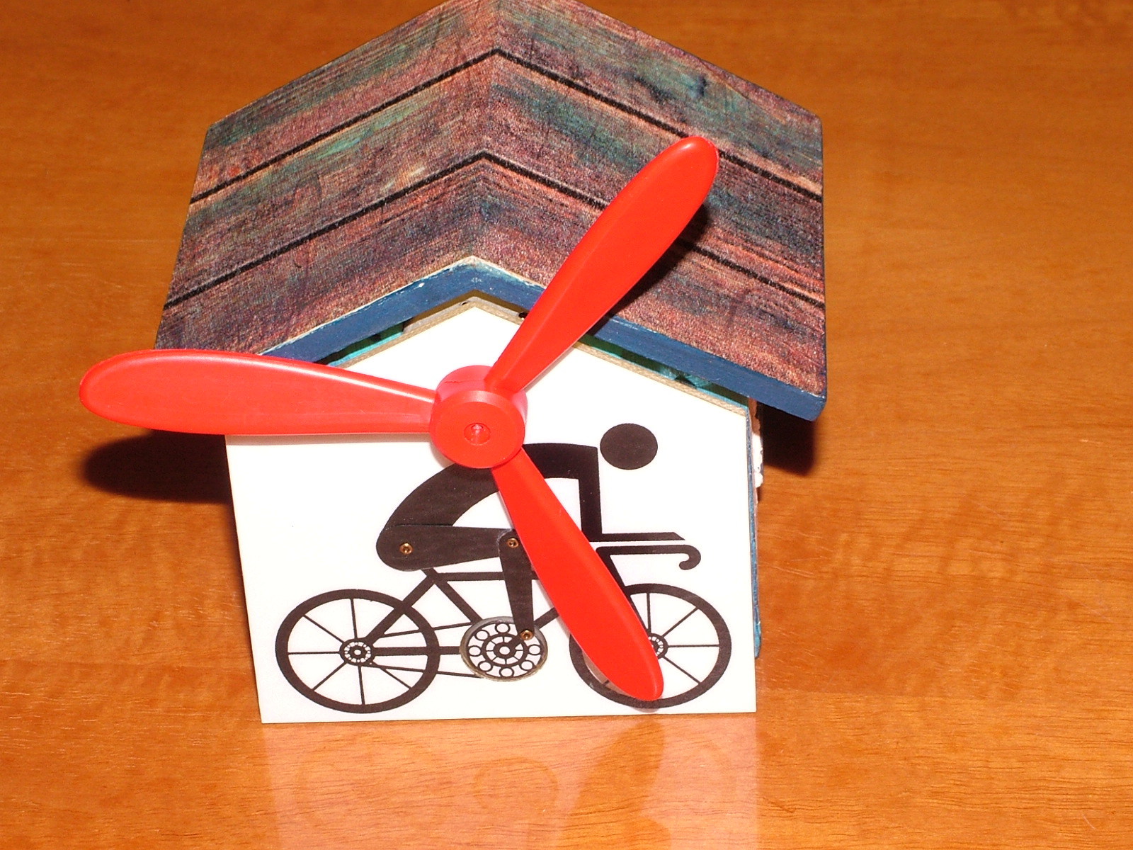

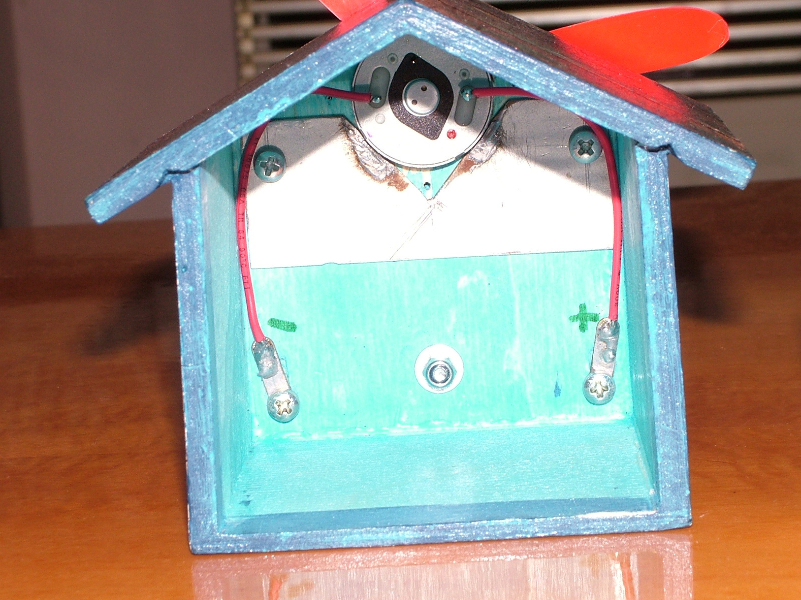

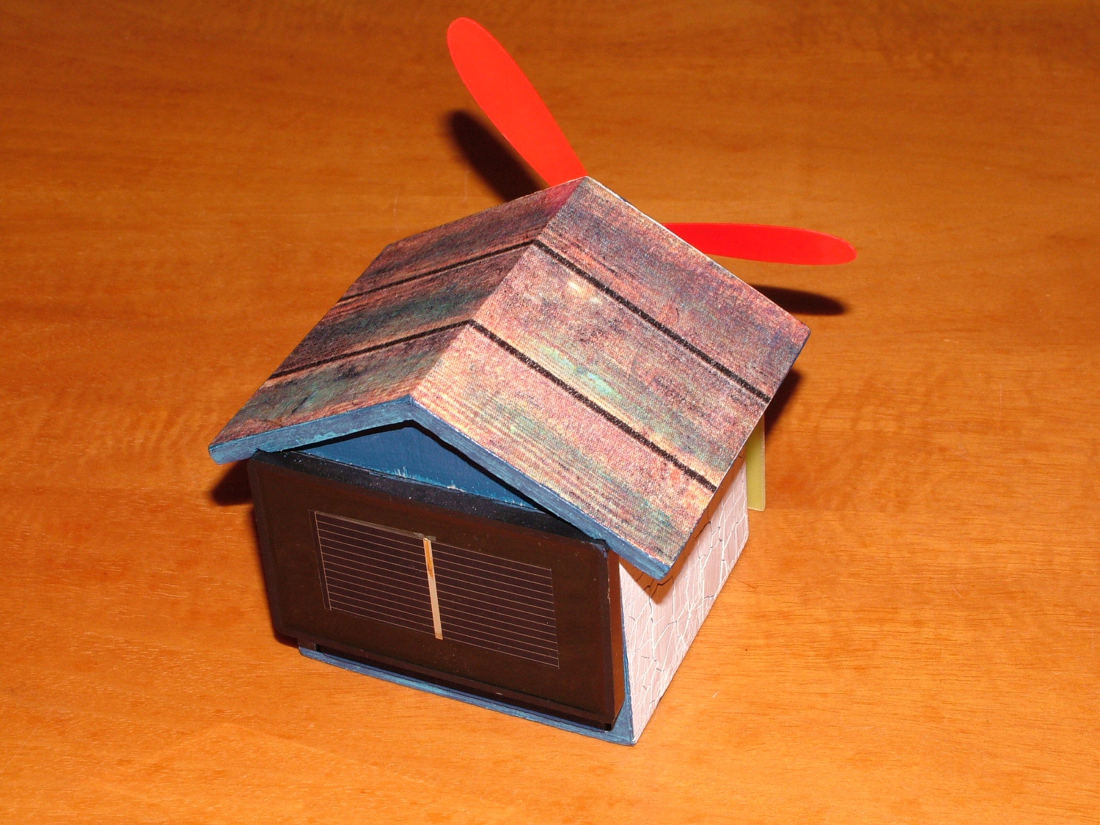

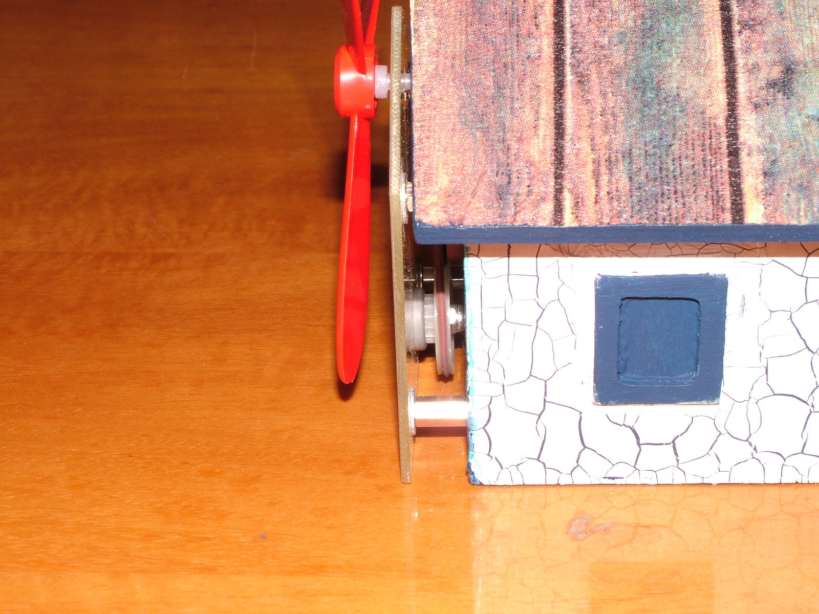

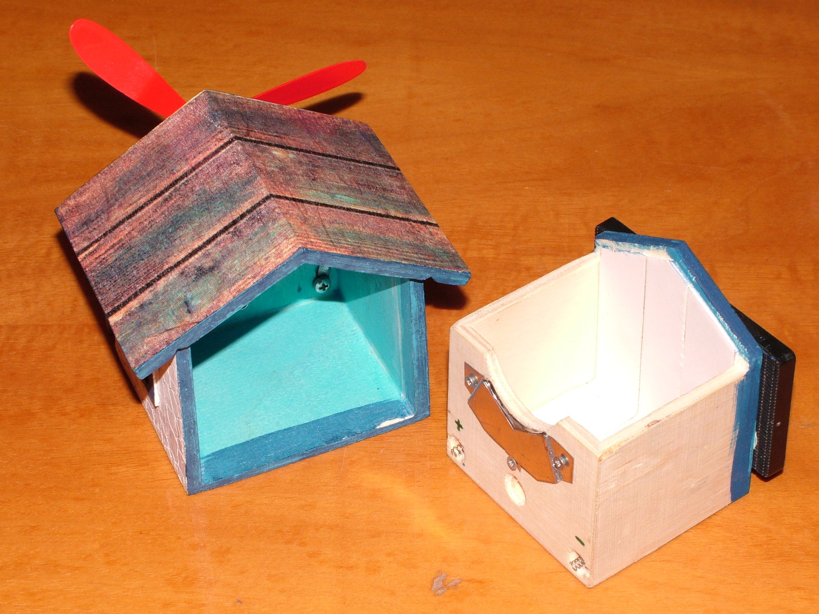

(#) janigel hozzászólása Dec 28, 2018 / 23
A gyerekeknek készítettem karácsonyra.
A házikót megvettem, és lefestettem.
A megfelelő helyen a napfényre elindul.
Tetszett nekik.
Működés közben
(#) Izeg. válasza janigel hozzászólására (») Dec 28, 2018 / 1
Nagyon jó!
Nekem nagyon tetszik.
(#) don_peter válasza janigel hozzászólására (») Dec 29, 2018 /
Nagyon ötletes és igényes munka..
Szép, gratulálok..
(#) Mybuster válasza janigel hozzászólására (») Jan 1, 2019 /
Ötletes, ügyes!

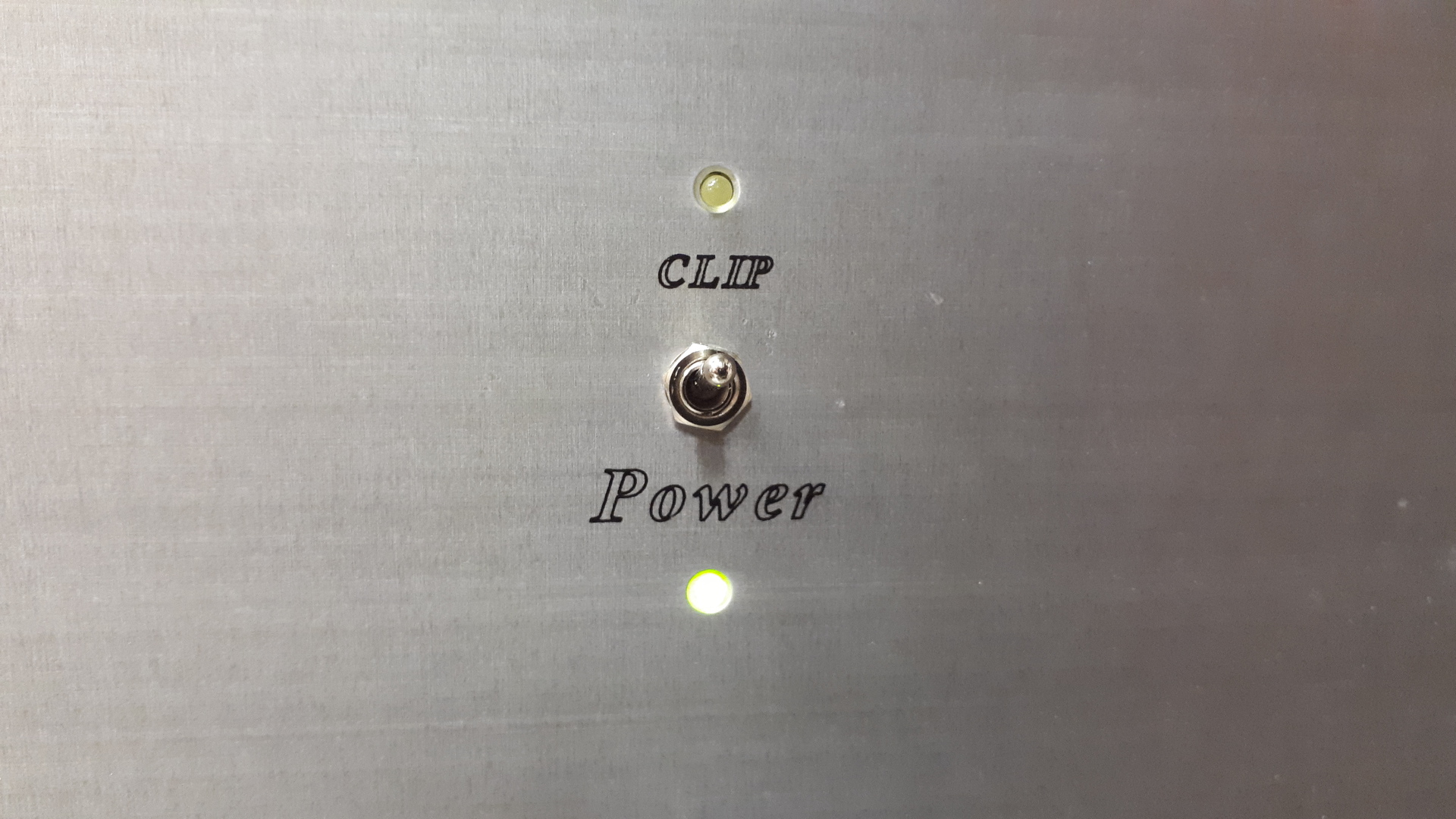

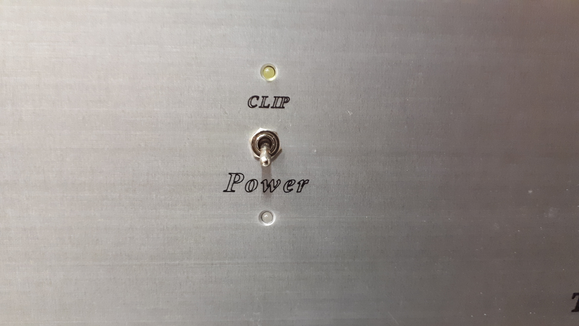

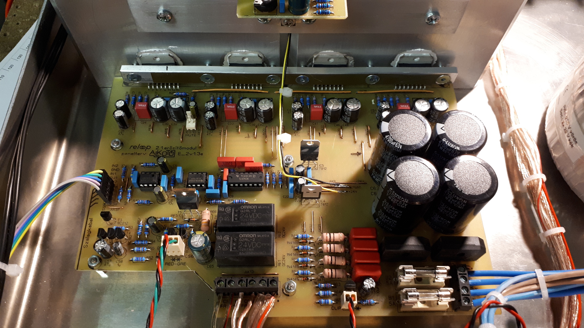

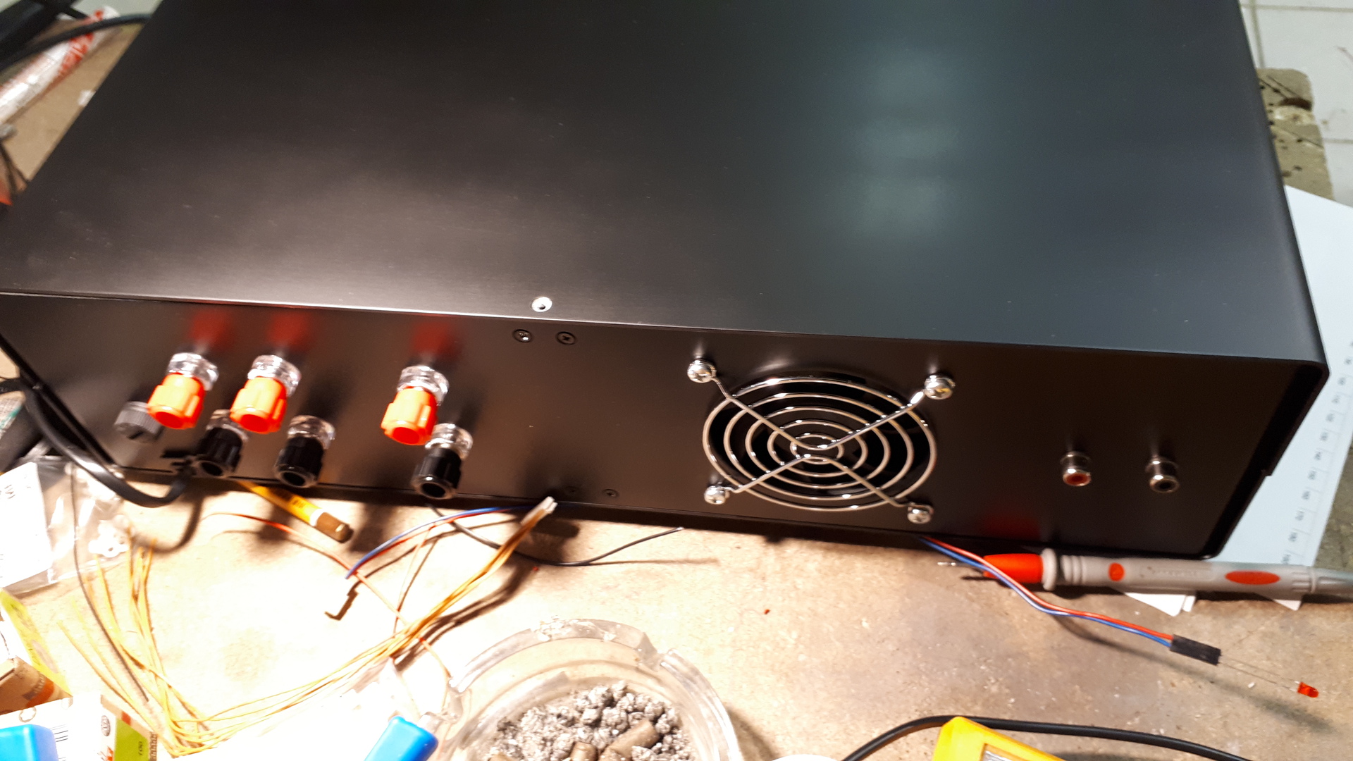

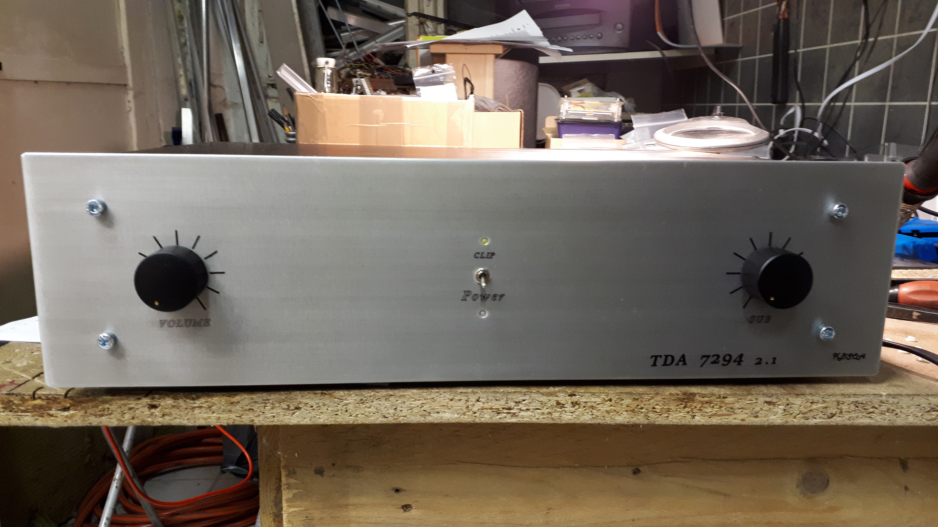

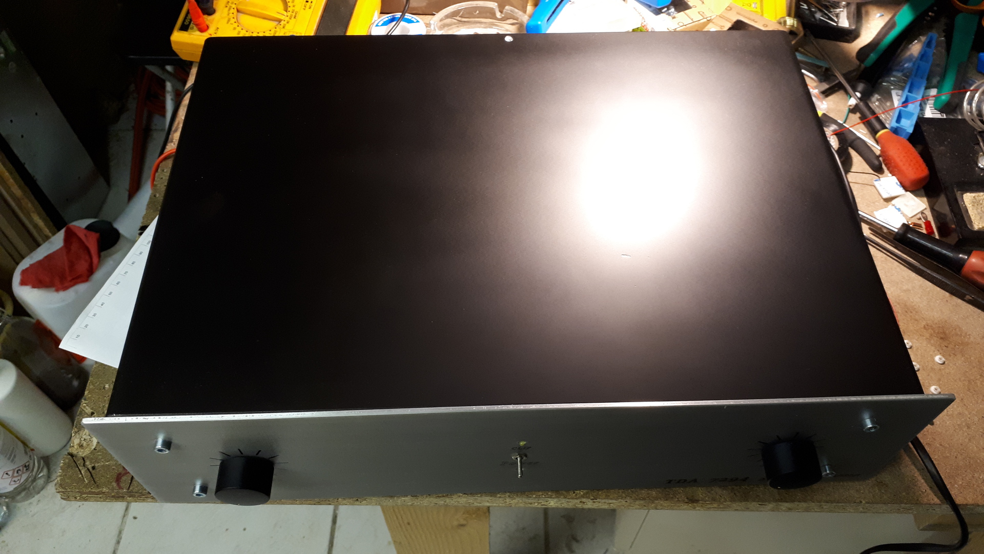

(#) nandika76 hozzászólása Jan 1, 2019 / 20
Sziasztok, előszöris B.U.É.K mindenkinek.
Gondoltam megmutatom az unokák Karácsonyi ajándékait. Kettő készült belőle, mert kettő lurkó van.

(#) nandika76 hozzászólása Jan 2, 2019 / 7
Bocsánat, nem figyeltem, hogy már 2MB- nél nagyobb képek is felrakhatók.

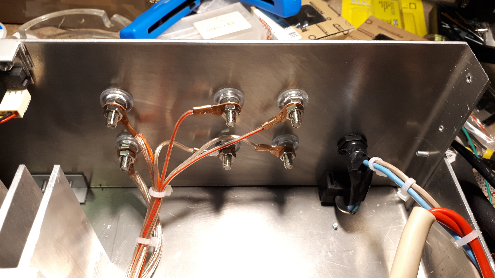

(#) nandika76 hozzászólása Jan 2, 2019 / 3
Itt a többi.
(#) sany válasza nandika76 hozzászólására (») Jan 2, 2019 / 1
Én kötöttem volna be védőföldet a fém műszerdoboz miatt. A hálózati kapcsoló két szabadon lévő érintkezőjére is tennék zsugorcsővet és a kapcsoló karjára egy műanyag szigetelő sapkát. Az ördög soha nem alszik.
Különben tetszik, gratulálok!
(#) nandika76 válasza sany hozzászólására (») Jan 2, 2019 /
Köszönöm ezek megszívlelendő tanácsok.
(#) Bakman válasza sany hozzászólására (») Jan 2, 2019 /
„Én kötöttem volna be védőföldet a fém műszerdoboz miatt.”
Legalábbis akkor, ha nincs garantálva a kettős szigetelés, különben tilos.
(#) Izeg. válasza Bakman hozzászólására (») Jan 2, 2019 /
„Legalábbis akkor, ha nincs garantálva a kettős szigetelés, különben tilos.”
Ezt én nem értem, tudatlan vagyok ezt szabvány írja elő?
Láttam már PA készüléket amin a kettős szigetelés emblémája mind a földelés rajta van. Mellesleg szerintem az még mindig jobb, amikor a földelésre vezetik a fémházat, függetlenül a szigetelés mértékétől, mint amikor sok készüléken a zavarszűrő középpontját és a jelföldet kötik rá a fémházra. (115V)
(#) pjg válasza Izeg. hozzászólására (») Jan 2, 2019 / 1
„Mellesleg szerintem az még mindig jobb”
Ez nem úgy megy, hogy szerintem mi a jó.
Szabvány írja elő.
Ha valaki meghal, a bíró a szabványt tolja le a vádlott torkán.
Joggal!
