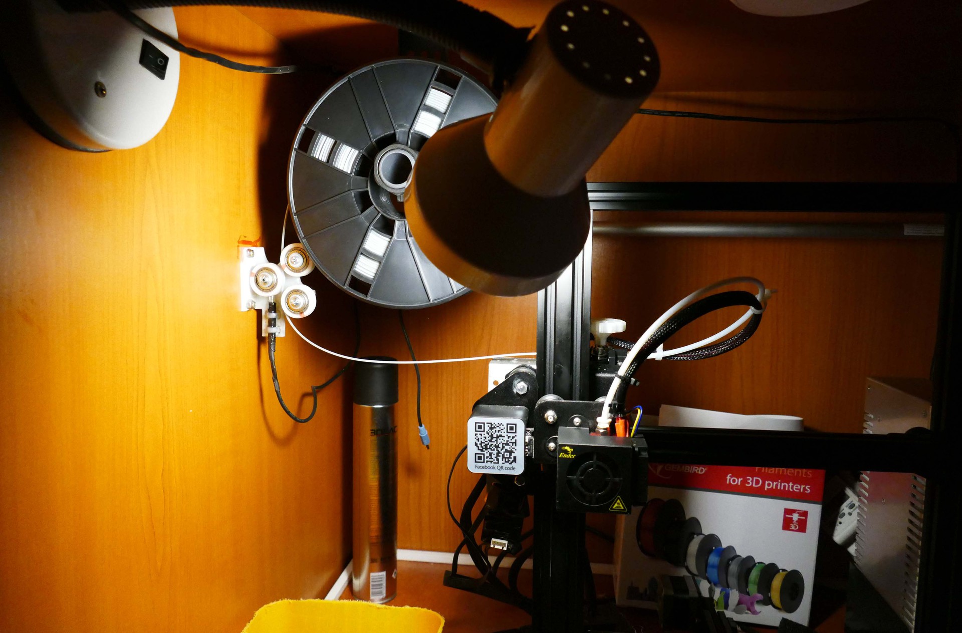

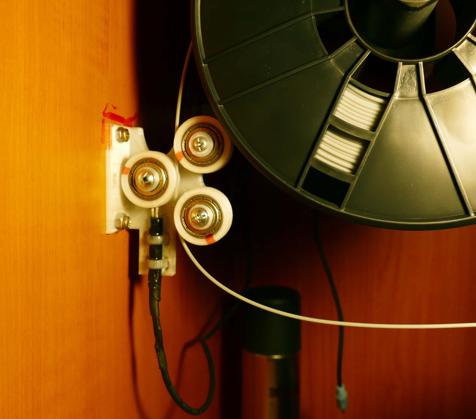

(#) berjoska hozzászólása Dec 20, 2018 / 10

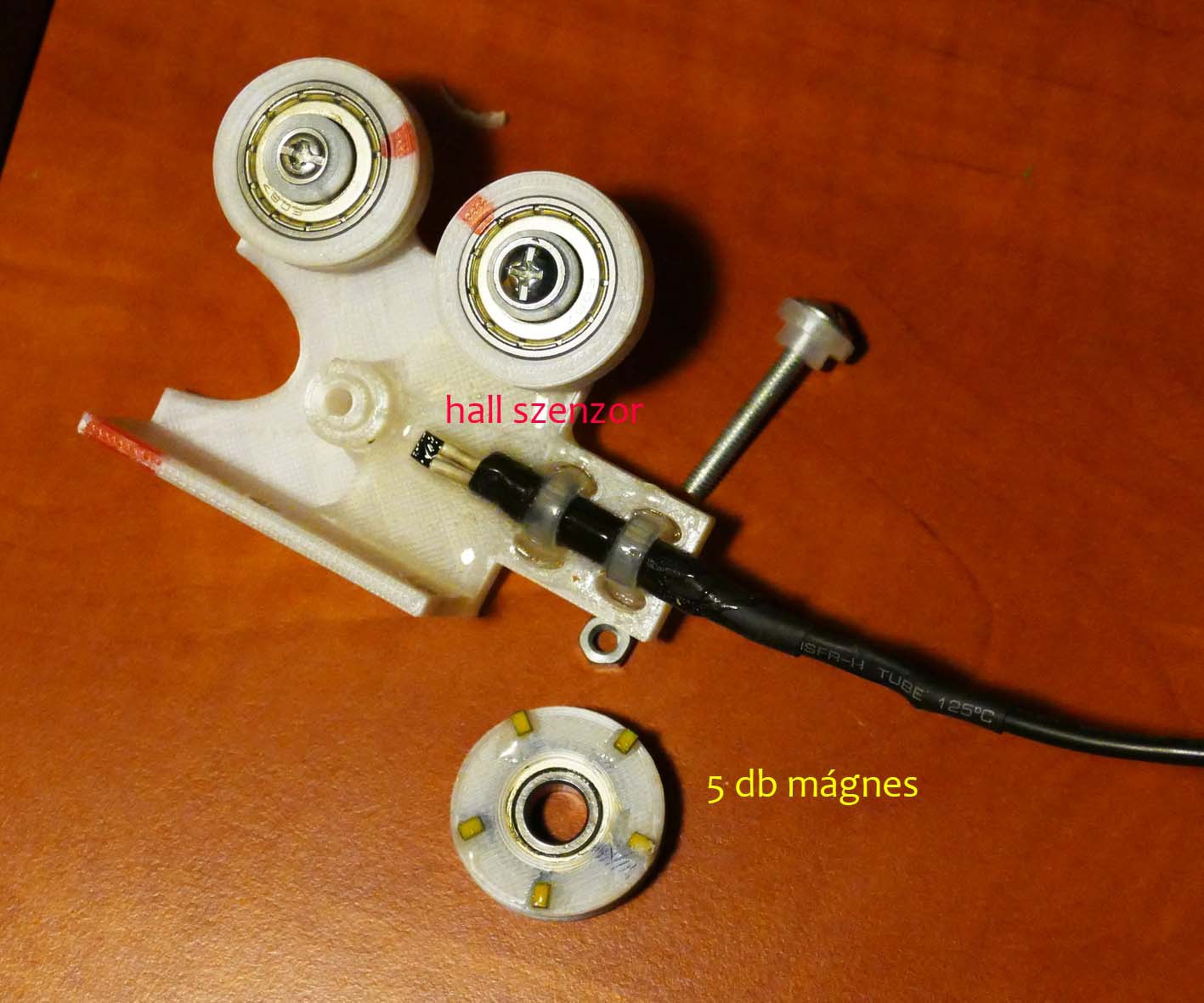

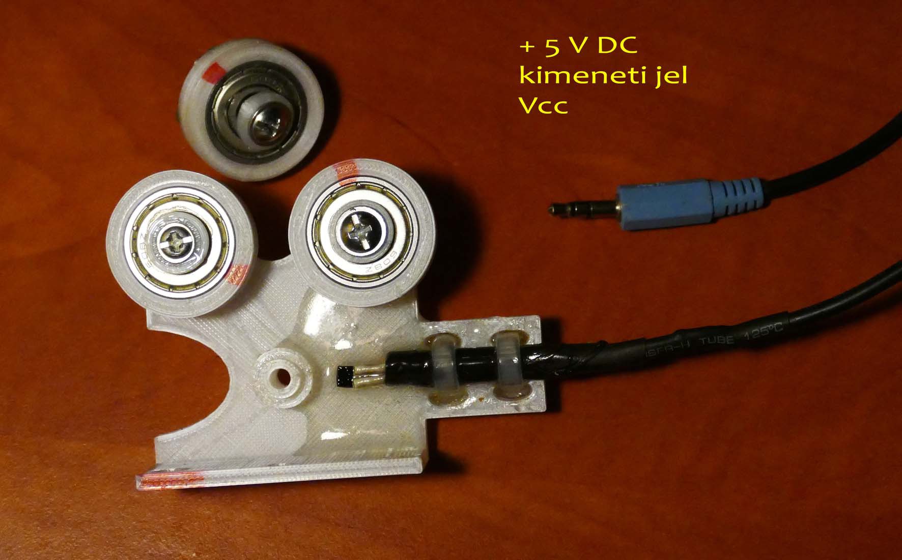

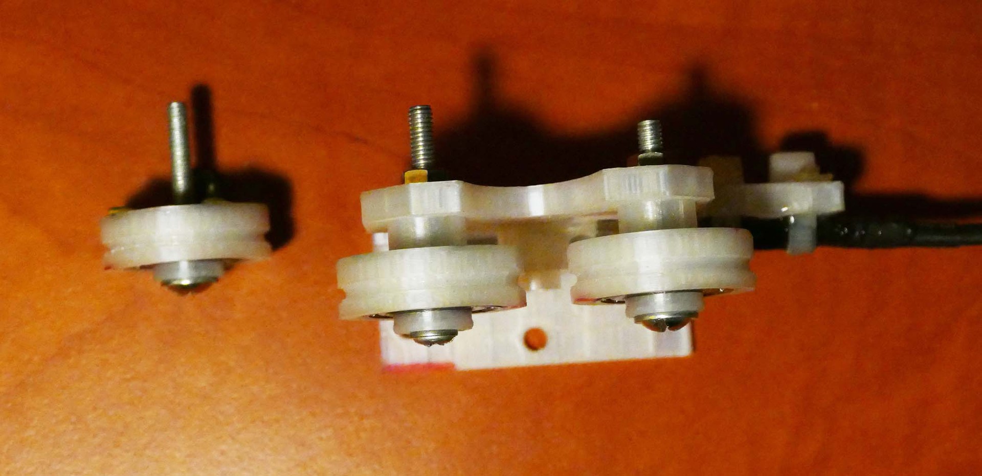

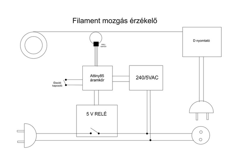

A 3 D nyomtató tulajdonosok tapasztalhatták, hogy nem lehet állandóan a gép mellett lenni.
A filamenttel szokott baj lenni, és gép csak jár, és jár mire újból ránézünk. Ha a filament továbbítás bármi okból megáll, szakadás, dugulás, vagy ha munka elkészült akkor is ha nem figyelünk a gép csak fogyassza az áramot.
Erre a célra találtam ki ezt a filament mozgás figyelőt.
A 3 db tárcsa között feszülő filament a középső tárcsára szerelt 5 db mini mágnessel ad jelet a hall szenzornak a filament mozgásról. Az erősáramú nyomógombbal induláskor egy pillanatra áthidaljuk a relé munka érintkezőjét, és az 5V tápfeszültség megjelenésekor az Attiny85-hoz kapcsolt 5 voltos relé azonnal behúz, és öntartó lesz az áramkör.
Bekapcsoljuk a K1 kapcsolót. Ameddig ez a kapcsoló be van kapcsolva a készülék nem engedi el a relét. Erre azért van szükség, mert induláskor a nyomtató beállítások alatt még nem mozog a filament. Ha végeztünk a beállításokkal a kapcsolót kikapcsoljuk, és ekkor beélesedik be filament figyelő.
3d nyomtató filament mozgás kontroll működése.
Az áramkör bekapcsolása után a beállított ideig (nálam 60mp-ig) a relé be van húzva.
Ha ezen idő alatt a hall szenzor bemenetre, fel, vagy lefutó él jön be, (CHANGE) akkor az időzítő újra indul. Ha a filament továbbítás bármi okból megáll, szakadás, dugulás, vagy a munka elkészült
és ezért nem mozog a filament, akkor is a relé az utolsó impulzus után a beállított idő után elenged, azaz a 3D nyomtatót áramtalanítja.
Áramtalanítás előtt, hangjelzés.
A jeladó egy nyitott collektoros hall szenzor. A képen látható tárcsára 5 db sárga jeladó mikró mágnest ragasztottam. A 3D nyomtató kezdeti beállítások időtartamára a (Pin1) kapcsoló zárásával
a filament mozgás figyelőt ki lehet kapcsolni. A kapcsoló kikapcsolásával beélesedik a filament mozgás figyelő.
A programba nem tudtam megoldani, hogy kikapcsolás után a hall szenzor bemenete
ne indítsa újra a programot, ezért a relé az Attiny85 tápegységet is
áramtalanítsa!!!!!
A készülék nem helyettesíti a személyes felügyeletet, és az erősáramú részek miatt csak szakképzett személy építse meg saját felelősségre!
Jó után építést.
Tervezés alatt van sokkal bonyolultabb változat is.
LCD kijelzés és a fej hőmérsékletét és készülék áram fogyasztását is figyeli a filament mozgáson túl.
A fej hőmérsékletét egy alsó felső hőmérséklet ablakban lehet beállítani. A filament folyó méteres fogyasztását is elmenti kikapcsolás előtt. Bekapcsoláskor kijelzi az előző nyomtatás során felhasznált filament hosszát.

(#) Attila86 válasza berjoska hozzászólására (») Dec 21, 2018 /
Ilyent én is akartam csinálni régebben!
Nagyon hasznos és szükséges dolognak gondoltam sokáig a filament-mozgás figyelést, de aztán megismerkedtünk. Én és a titan extruder. Azóta soha nincs kattogás, dugulás vagy hasonló probléma. A filament elfogyását nálam a vezérlő figyeli gyárilag, és ha végzett a nyomtatással akkor pedig áramtalanítja is magát. (Lerdge board + Power modul)
Az ilyesmi dolgokról nekem mindig az a véleményem hogy nem a hiba detektálására és esetleges kezelésére kell koncentrálni, hanem egész egyszerűen úgy kell megkonstruálni a szerkezetet hogy a hiba ne történhessen meg.
Amúgy gratulálok mert ötletes szerkezet és a kivitelezése is tetszik.

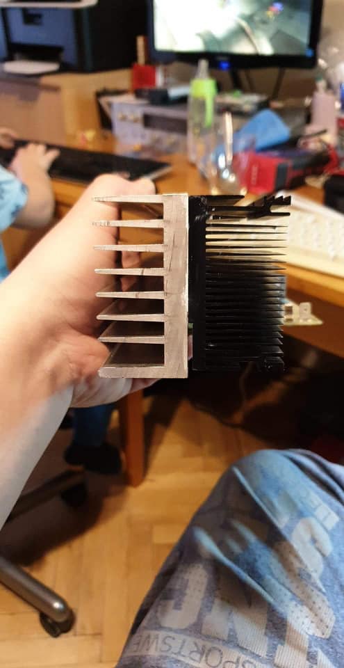

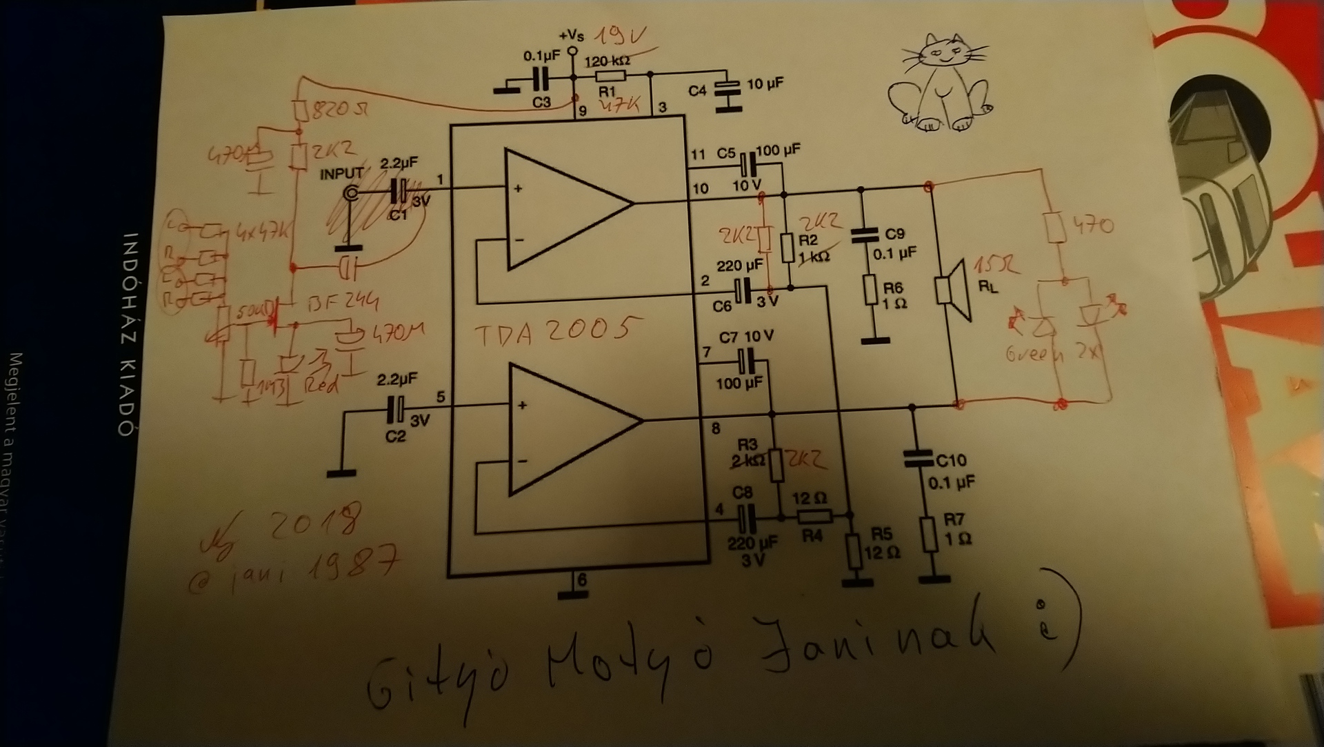

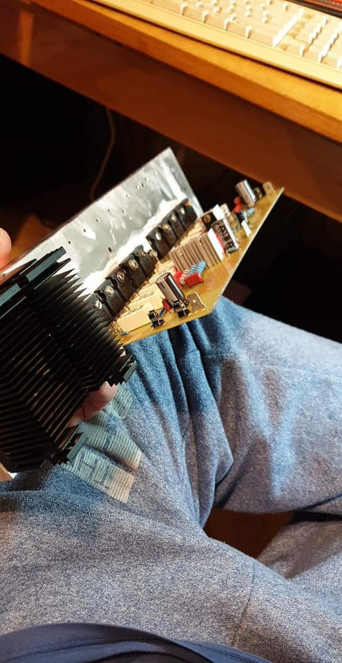

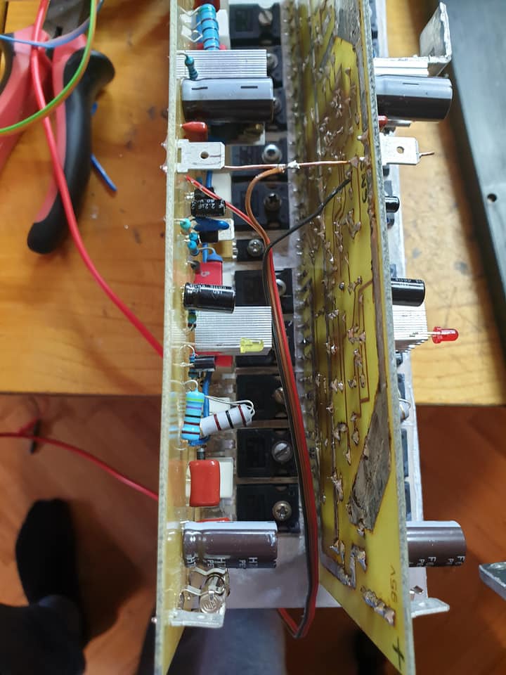

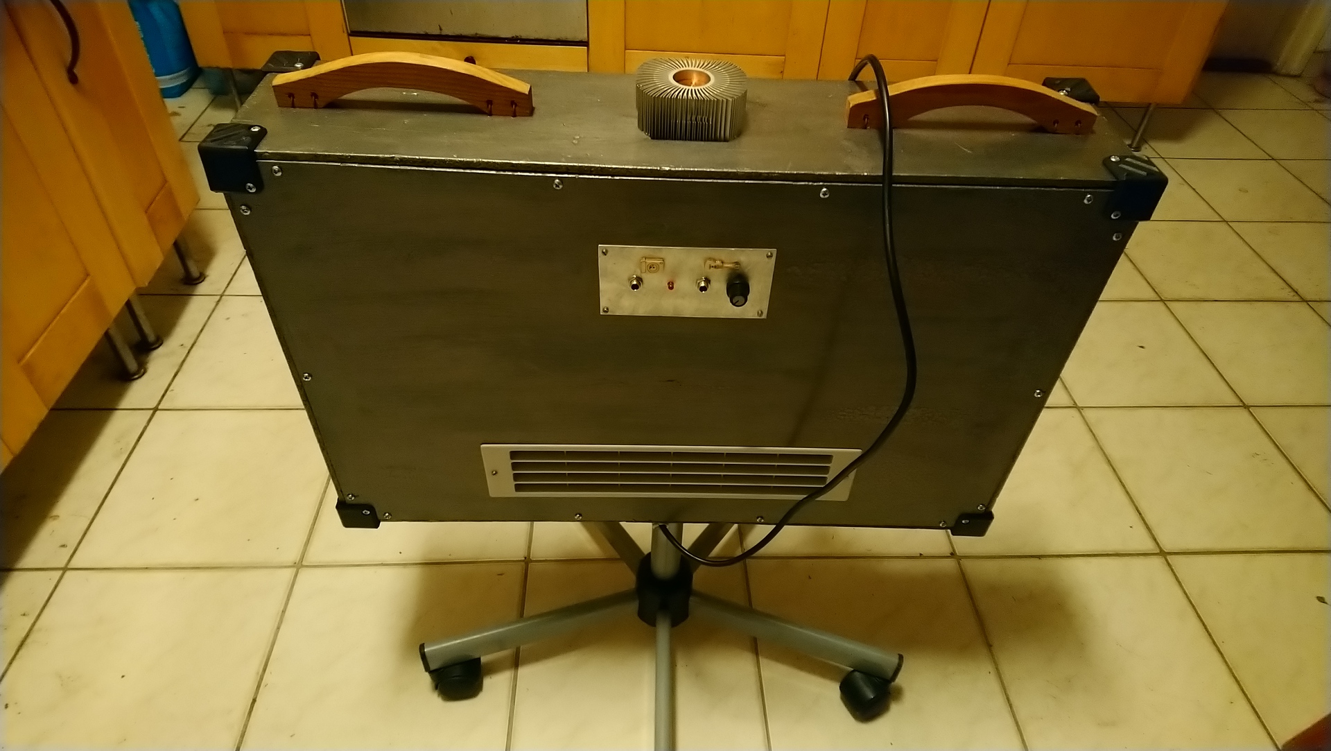

(#) Gafly hozzászólása Dec 21, 2018 / 10
Ez az utolsó bőr (tényleg) Jani gityó_motyójáról, amely készen van az összes ragasztással, dokumentációval meg minden.
- 100 dW tartós szinuszos teljesítmény.
- 1 cső.
- 2 csatorna.
- Zenére villogó LED fényeffekt.
- Hordozható kivitel (2D! beállítási lehetőség).
- Ingyenes házhoz szállítás.
- (Szinte) tönkretehetetlen kivitel.
- Macskák csak illusztráció!
Sok boldog névnapot!
Kellemes Karácsonyt!
Remélem jól elhúzod a nótánkat vele. Baromi nagyot szól, mellesleg.
A hozzászólás módosítva: Dec 21, 2018

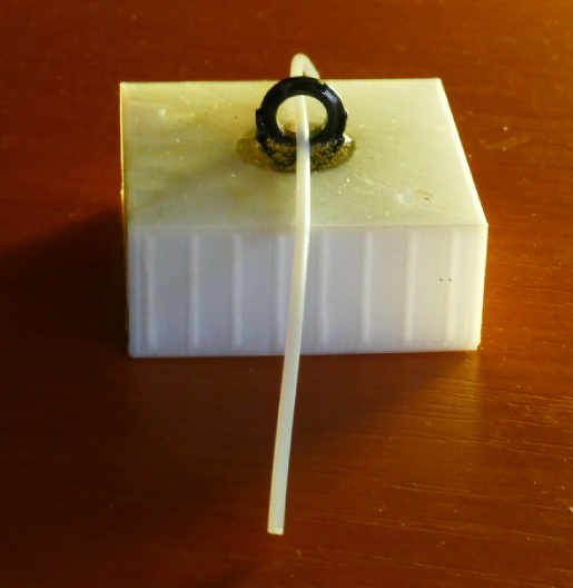

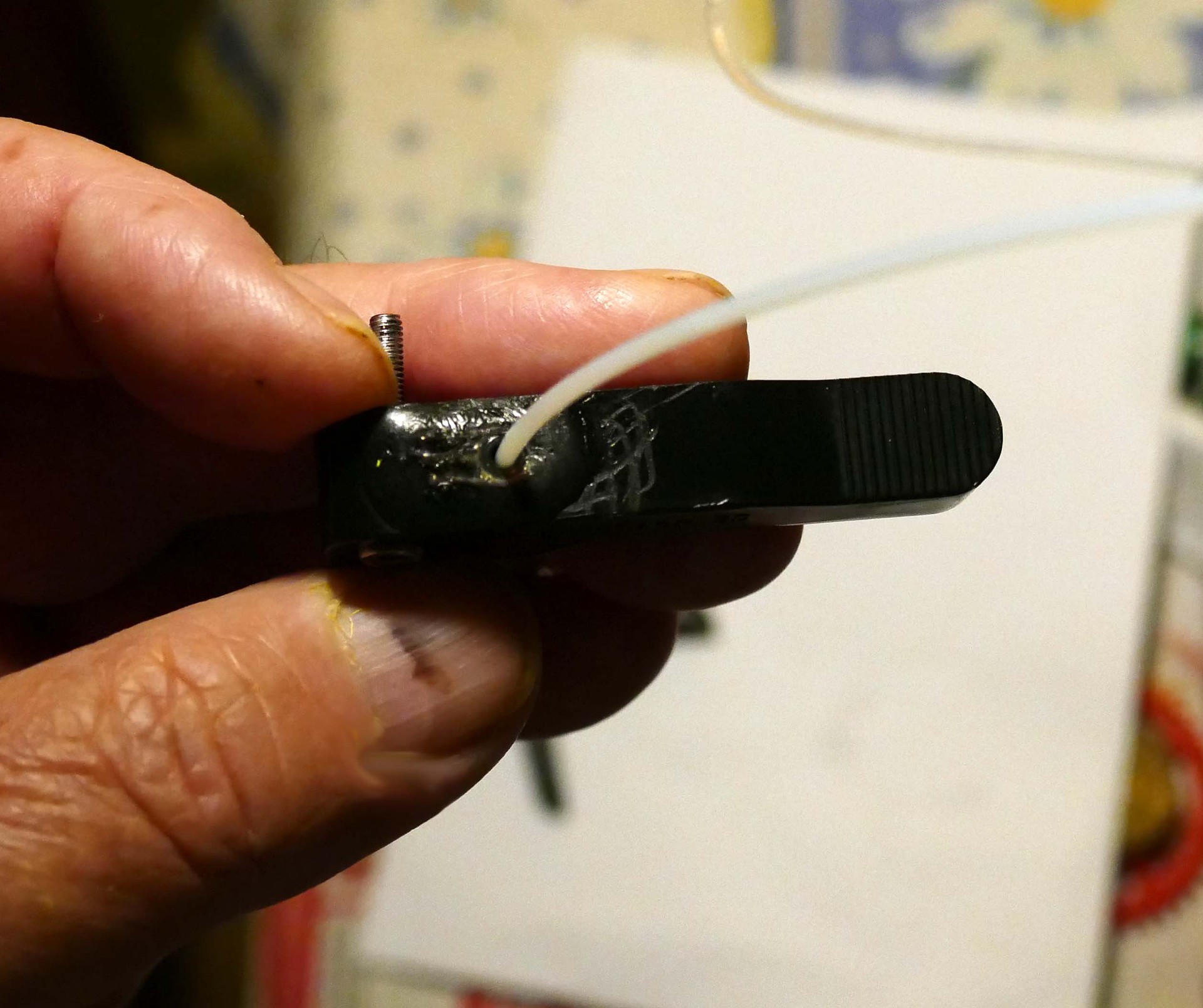

(#) berjoska hozzászólása Dec 22, 2018 / 4

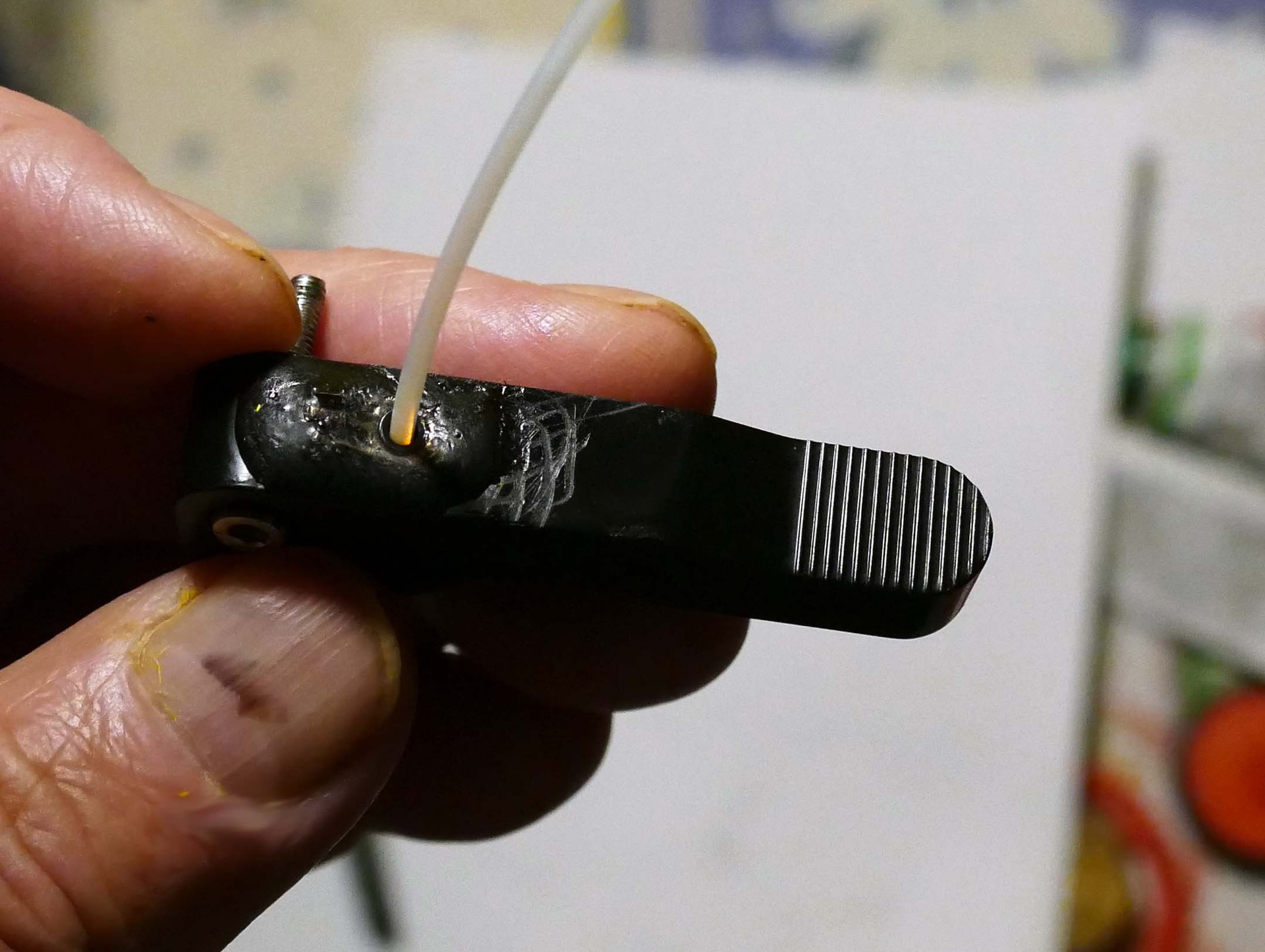

A 3 D nyomtató fórumokon többször találkoztam azzal a problémával, hogy filament bemeneti nyílását kikezdi a filament. A peca boltokba lehet kapni 2mm belső lyukú PORCEÁN damil vezetőt gyűrűt 300Ft alatt. 5 perces két komponensű UVERAPID ragasztóval ragasztottam fel a gyűrűt a filement lyuk bejáratra. A ragasztás idejére a lyukat, átgyúrt kenyér galacsinnal töltöttem fel, mert hirtelen nem volt más itthon. (rágógumi, is jó lehet) A felületet össze vissza megkarcoltam, hogy a ragasztó jól tapadjon. A fekete porcelán gyűrű, egy fém gyűrűbe van applikálva, aminek több csápja van a mi botra erősítéshez kellett eredetileg. Ezeket el csíptem, és a maradék drótokat és óvatosan egy síkra kiterítettem mint ha csápok lennének. Ezeket a drót csápokat jól befuttattam ragasztóval.
Minden fekete és csillog a képen, de remélem jól látható megoldás.

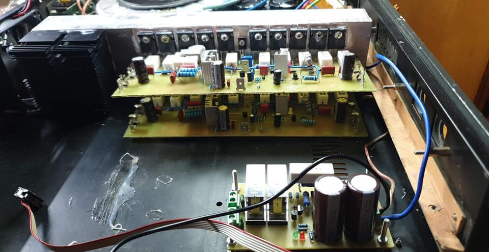

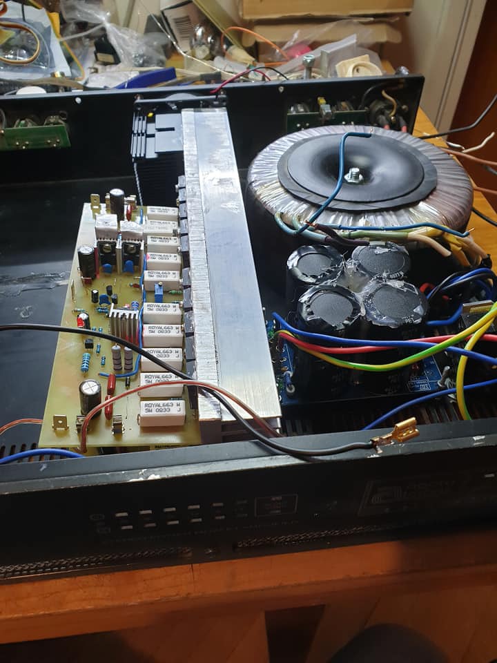

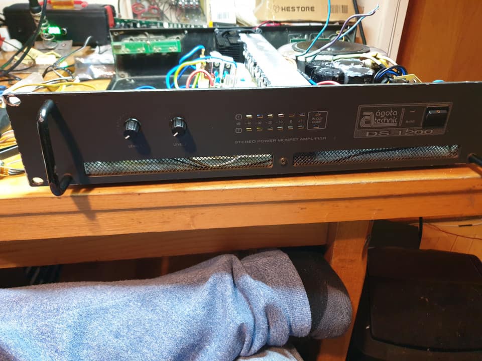

(#) krisz69 hozzászólása Dec 24, 2018 / 4
Sziasztok . Először is kellemes ünnepeket ,Békés boldog karácsonyt mindenkinek.Itt az ünnepi készülődés közepette készült egy kis remekmű. Nézzétek meg ti is Ágota Ds-1200. Kicsit másként.

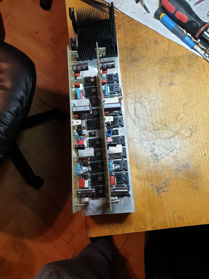

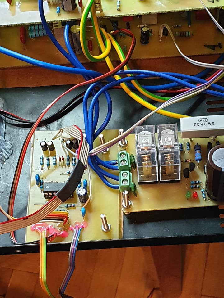

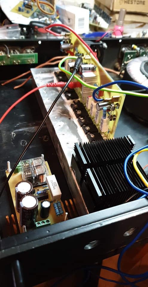

(#) krisz69 hozzászólása Dec 24, 2018 / 3
még fotó
(#) zolek válasza krisz69 hozzászólására (») Dec 24, 2018 /
Üdv.Neked is kellemes karácsonyi ünnepeket. Használd egészséggel. A kondenzátorok között az mi? A 48964987_102...jpg -en a két ellenállás meg van égve ?
(#) krisz69 válasza zolek hozzászólására (») Dec 24, 2018 /
Takony ragacs ne mozogjanak . Tudom csúnya .. de ki nézegeti
(#) pinyó39 válasza krisz69 hozzászólására (») Dec 24, 2018 /
Mi lett az Ágotával?
(#) kowi válasza krisz69 hozzászólására (») Dec 24, 2018 /
Mitől mozognának? Felfekszenek. Erre van valami magyarázat hogy van előnye? Tényleg érdekelne mert láttam már máshol is. Igaz az ellenkezőjét is 800T présgépben...
(#) pinyó39 válasza kowi hozzászólására (») Dec 24, 2018 /
Nagyméretü alkatrész két pilinszka lábon, régen a ROE, meg Siemens kondiknak( snap in kivitel) négy lába is volt.
