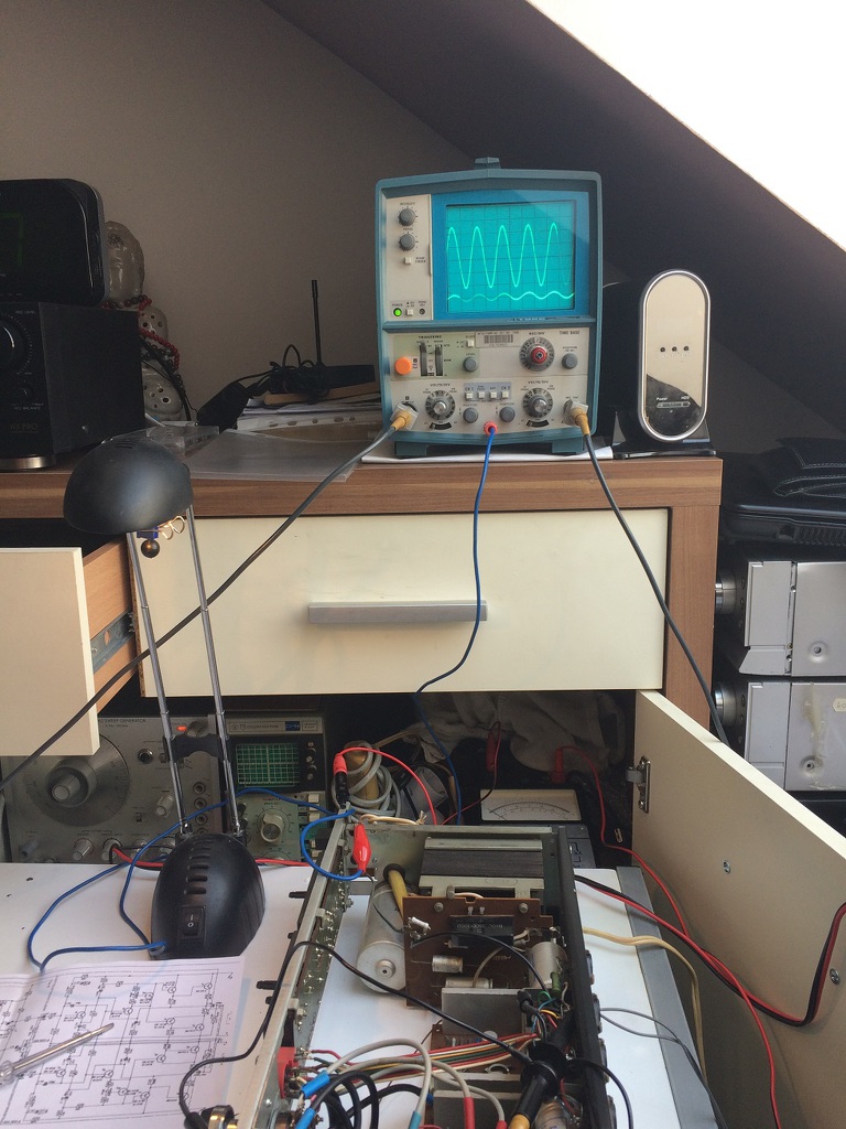

Sziasztok! Egy Orister 1015 MOD közepén tartok, Lenne pár kérdésem. A HIFI technika által közölt módosításokat végigcsináltam, az emitterkövető is bent van. Az átkötésekkel, a magnó és tuner csatlakozásnál szépen működik is. Ám a lemezjátszó bemenetre kötött jel erősen torzul. A Riaa korrektorban torzul a jel, ld foto.Az alsó jel a szkópon a bemenő, míg afelső, ami majdnem fűrészjellé torzult a végfok kimenetén mért jel. A másik képen a tuner bemenet normális jelei láthatók. Okozhatja ezt az, hogy a gyári rajzon, illetve aMOD javaslaton is szereplő R16 470ohm-nak van jelölve, nekem a panelban ehelyett 2,2K van, ráadásul R15-nek jelölve.. Ha tranyókat kéne cserélnem, (BC239c) mi alkalmas rá, mert nemigen találtam az általam ismert források kínálatában? Előre is köszönöm a válaszotokat!

Szia! A kérdés, hogy a RIAA korrektor bemenetére mekkora jelet adtál? A névleges bemeneti szintje 3-4mV körül van, ami azt jelenti, hogy akár 5mV-os jellel is túl lehet vezérelni.
A másik dolog, hogy fogsz e az erősítőre lemezjátszót (vinyl) kötni, ha nem akkor teljesen felesleges azt a részt átalakítani.
(#) probert69 hozzászólása Júl 23, 2016 /
Igazad van, lehet, hogy a bemeneti jel túl magas volt. Ugyanazzal a jelszinttel hajtottam meg, mint a többi bemenetnél. Használva lesz a lemezjátszó bemenet, mágneses hangszedővel, De még agyalok rajta, hogy kristályt is tudjon.

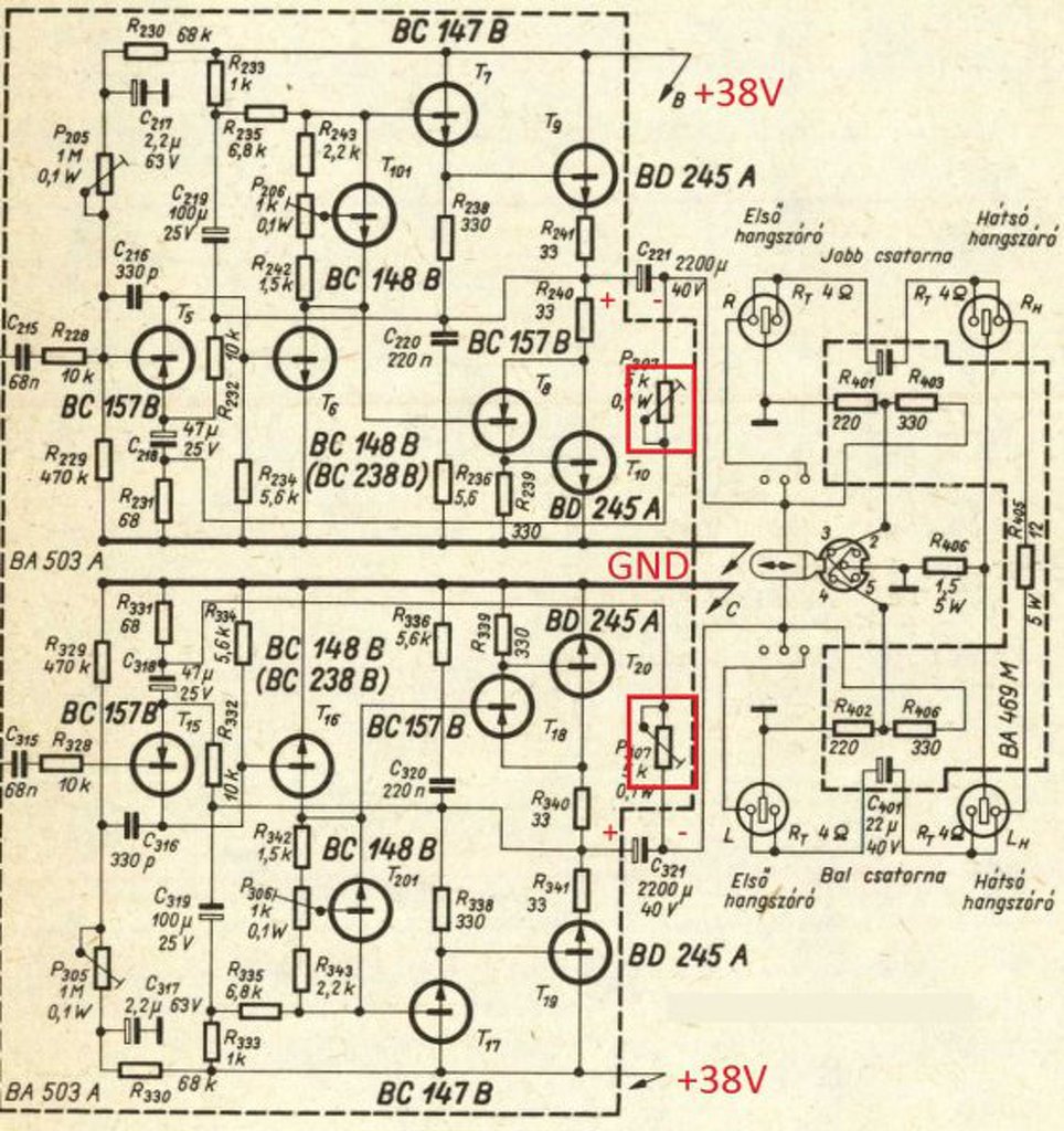

Sziasztok!Lenne egy kérdésem mégpedig hogy az R239-es ellenállás elfüstölt és ez mitől lehet.

Szia! T10 B-E diódája elszakadt, csere.

Előfordulhat, hogy a szakadás nem a tranzisztort érinti, hanem a vezetősávot, vagy a forrasztást, pillant rá arra is! A tranzisztort diódavizsgálóval ellenőrizheted.

245 c nincs helyette 249 c van .Mehet?

Most az lett vele hogy az R 240-es fűstől.

Ezek szerint nem tartottad be az élesztés szabályait Bővebben: Link.
A 0,33Ω ellenállások közös pontján féltápot, az egyik 0,33Ω lábai között pedig 5-10mV-ot állíts be a nyugalmi áramhoz! Áramkorlátozó nélkül nem ajánlott kísérletezni vele.
