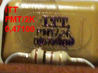

Szóval ezzekkel az elkatrészekkel meggyűlt a bajom.
kondi1-14nF;7,8µF mérek két darab van belőle egy panelon. Beültetve mérem (tudom, ezt nem így kellene, de a cinező a pincében, ott meg még nincs nettem, áruljátok el a pontos értékét, akkor majd le tudom mérni kicinezve is, és rögtön ellenőrizhetem is)
kondi2-0,92µF mindkétszer, ebből is kettő van

(#) Hutty válasza KTobi hozzászólására (») Márc 16, 2008 /
Kondi 1-> 1000pf/160V
Kondi2-> 0,47µF/100V

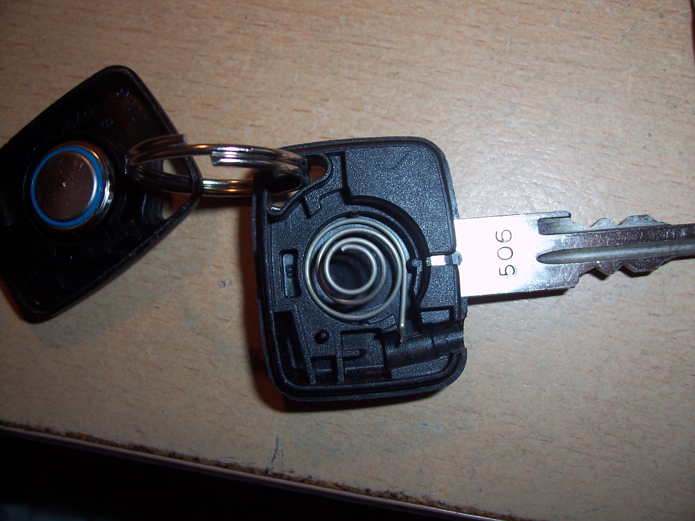

(#) Master_of_the_web hozzászólása Márc 16, 2008 /
Helló!
Van egy indítókulcsom egy használtan vásárolt autóhoz amiben valamiylen fényforrás volt/van beleépítve a kulcslyuk megvilágításához.
A gond az, hogy a világító eszközt(led/izzó) az előző tulaj valamien okból kiszedte, ezért fogalmam sincs mi való oda. Vélemyényem szerint LED nem lehet, mert azoknak több kell 1,5V nál, esetleg vmi izzó, de a helyi alkatrészboltban nem ismernek iylen izzót. Esetleg valaki meg tudná modnani mi való oda, és honnan tudok szerezni? a kulcs egyébként egy Opel Corsa-é. az elem típusa pedig a következő: Varta V625U

(#) _ampervadasz_ válasza Master_of_the_web hozzászólására (») Márc 16, 2008 /
Üdv. Nem! Minden helyesen jelenik meg, de most nem ez a lényeg. Ha van egy alaplapod akkor vedd ki belőlle az elemet (3-3,16V). Formára ugyan ilyen (csak nem ilyenvastag) és azzal már egy fehér ledet meg tusz vele hajtani. Link
(#) fongab válasza Master_of_the_web hozzászólására (») Márc 16, 2008 /
Itt van 1,55V –os izzó, ha az mellet döntesz.
Conrád
(#) _ampervadasz_ válasza fongab hozzászólására (») Márc 16, 2008 /
Egy szúnyogot meg lehet vele világítíni, az biztos... kb. 30-40mcd körül van kb.? vagy erősebb? Nem tudom mert nem láttam kiírva. Mert egy kijelzőnél minimum 2, max 8 db szoktak bepakolni, de ezt is leddel oldjlák meg a kicsi fogyaztása miatt és anagyobb fényereje miatt.
(#) Master_of_the_web válasza _ampervadasz_ hozzászólására (») Márc 16, 2008 /
Köszönöm a választ! Az alaplap elemre én is gondoltam, mert oylanom van pár, csak nem hinném, hogy túl sokáig menne róla a LED, bár talán azért egy jobb minőségüről elmegy egy darabig. Ki tudja...
Ki lesz próbálva aztán majd kiderül.
üdv
Én is használok ledet 3V-os elemről! egy éve nem is cseréltem! (3,16V Li-ON SONY) Sok sikert a bütykörészéshez!

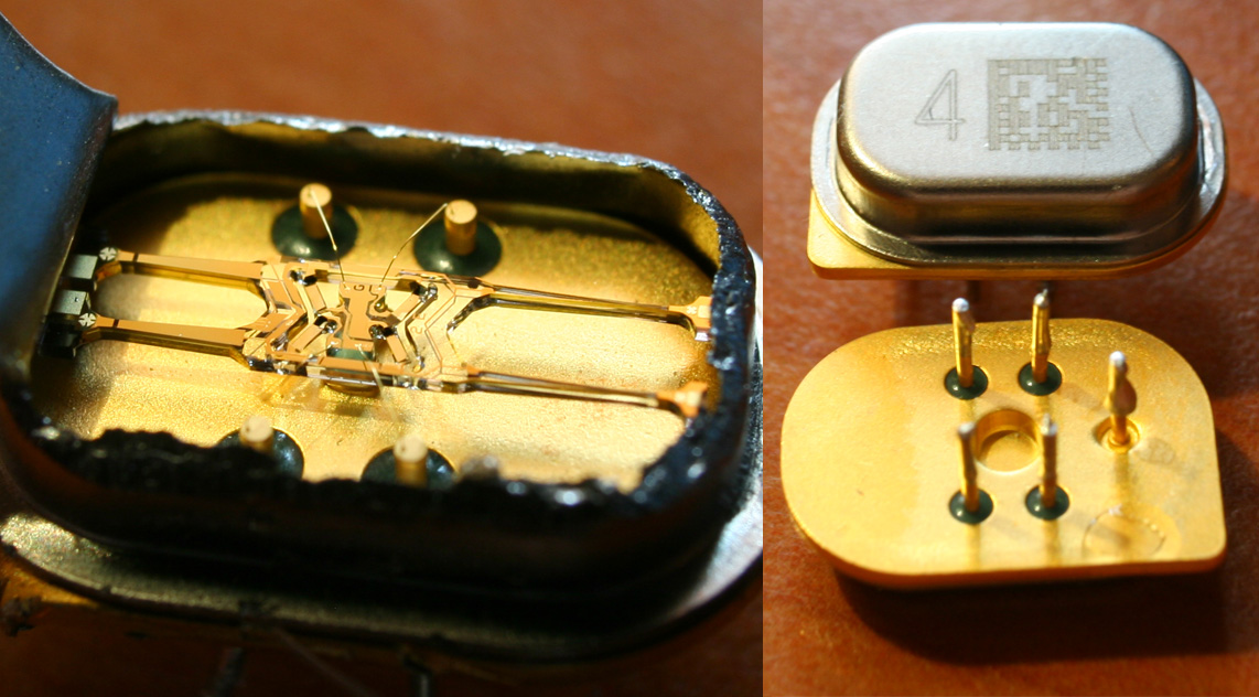

(#) pici hozzászólása Márc 17, 2008 /
Ilyen alkatrésszel foglalkozott már valaki?
Elvileg MicroGyro. Hogy kellene használni?
Spec ic kell hozzá?
(#) _ampervadasz_ válasza pici hozzászólására (») Márc 17, 2008 /
Üdv. miből Lett kikapva? Egy gyorsulásmérőből? Mert akkor az. Vezérlő IC kell hozzá! Úgy képzeld el mint a touch scrent, csak itt a gravitációs erő változtatla az értékeket. Valószínű egy AD kéne hozzá, és egy matematikai processzor számolja ki a gyorsulás irányát/mértékét. (De ez csak az én logikus következtetésem, én még Microgiro-val még nem foglalkoztam.) A következő projektedhez kéne beüzemelni?("Goto 18F és MC-C18!") De ha TV, VDIDEO vagy hasonlóból való akkor könnyen lehet hogy egy kristály oszcillátor (de felnyitott fedéllel már a legkisebb máneses jelenség is megváltoztatja az értékét. Nem szóltam egy szót sem ha nem egy van.) Olyan linket tudsz nekem adni, ha megkérhetlek, ami a mirovezérlők programozását tanítja meg valamien szinten, mert nagyon érdekel-ne! Azt nem döntöttem még el hogy milyen nyelven. Ugy látom hogy assembly, meg a C nyelv az igen gyakori. Azon kívűl nem tudom, hogy nagyon létezik e más. Te hogyan kezdted? Hogyan jutottál el idáig? Elküldöd üzetnetben? Mert a modik nem örülnének, hogyha eltérnénk a "mien alatrész ez" témától az "LCD+PIC téma" felé.
