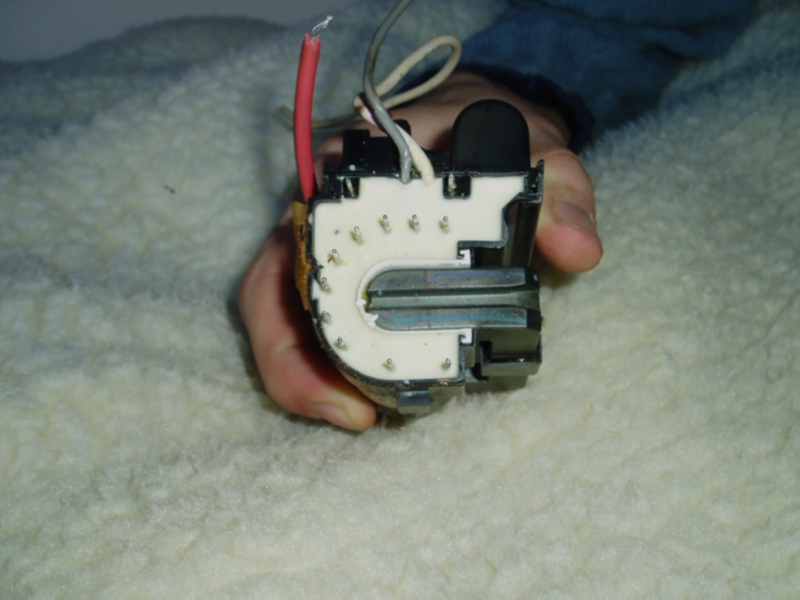

(#) lujó hozzászólása Márc 20, 2008 /
Tegnap bontottam ezt a sor kimenő trafót!
Sajnos a lábkiosztását nem tudom.
A rajta levő matricán a következő feliratok vannak:
TFB-012(S)
5062601231
MTI-LTC-010
E58491
MTI
A segítségeket előre is köszönöm.

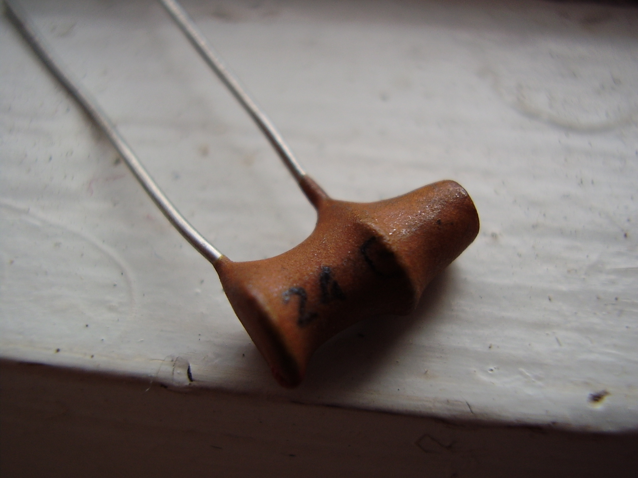

(#) Erick hozzászólása Márc 21, 2008 /
Hellóztok!!!
Én azt szeretném megtudni hogy vettem a Vaterán egy nagy csomag alkatrészt és vannak benne kerámia kondikis de olyanok amikről nem tudom biztosan hogy azok-e????!!!!
Ebban kérném a segítségeteket!!(kép) Mikezek???
És ilyen számok vannak rajtuk:
22g
24g
27g
3c
3.9c
7.5c
8.2c
Ezek milyen értékeknek felelnek meg?
pF,nF???
Köszi a segítséget!!
(#) llaci56 válasza Erick hozzászólására (») Márc 21, 2008 /
Ami a képen látszik, az biztosan kondi. Hengeres kerámia kondi.
Hogy a 24g mit jelent, azt meg nem tudom mondani, de meg szoktam mérni. Ami a képen látszik, nagy valószínűséggel pF nagyságrendű.
(#) mex válasza Erick hozzászólására (») Márc 21, 2008 /
Ezek régebbi gyártmányú kerámiakondenzátorok,nagy valószinűséggel KŐPORC (Kőbányai Porcelángyár) márkájúak. Az értékük pikofarádban értendő. A számok utáni betű a tűrés, a kondira festett szin A (te esetedben fekete) pedig azt jelzi,hogy a hőmérséklet változásra a kapacitásuk hogyan változik (pozitiv vagy negativ eggyüttható).

(#) kocici17 válasza Erick hozzászólására (») Márc 21, 2008 /
Ezek ....azok...de a kérdés felületes....a képen 24 pf van.

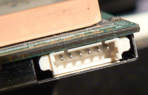

(#) pepe33 hozzászólása Márc 22, 2008 /
Mi a neve a képen látható csatlakozónak és hol tudok bele való dugót venni ?
A lábak távolsága 1.25 mm.
