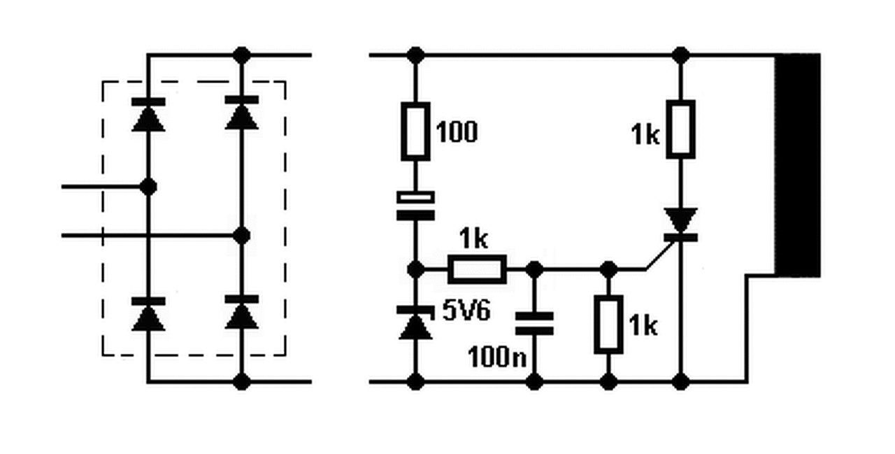

Sziasztok. Egy egyszerű kis panel rajzát keresem, alkatrész beazonosításra. Szerszámgépek mágnesasztalánál van. Az elektromágnessel paralel van kötve, és bekapcsoláskor megnöveli az áramfelvételt a tápról, és így behúz egy áramrelé. Ez egy triakos szabályzó, de nem tudom mitől gyújt be, és mitől kapcsol ki.
(#) Sebi válasza Sendi hozzászólására (») Júl 24, 2016 /
A mágnesasztalnak ugyebár egyenfeszültség kell, így a tirisztor, triac szerintem kizárható, mert egyen fesznél egyszer tudod begyújtani, aztán addíg vezet, míg meg nem szakítod az áramkört... Inkább valami kondenzátoros dologra tippelnék.
(#) kissi válasza Sebi hozzászólására (») Júl 24, 2016 /
„A mágnesasztalnak ugyebár egyenfeszültség kell, így a tirisztor, triac szerintem kizárható”
A DC az jó, csak nem szűrt kell, így az áram nullátmeneténél ki tud kapcsolni !
(#) Sebi válasza kissi hozzászólására (») Júl 25, 2016 /
Igaz. Akkor egy "fordított" lágyindító elképzelhető. Tehát a bekapcsoláskor teljes feszt ad, majd visszaveszi a megfelelő értékre, hogy ne nagyon melegedjen. Bár ilyesmit inkább nagyobb mágneskapcsolóknál láttam.
(#) Sendi válasza Sebi hozzászólására (») Júl 25, 2016 /
Igen egyenirányított egyenfeszről ment. Triak volt kimértem. Egy terhelő ellenállást kapcsolt. Volt még 2 dióda, meg két ellenállás. A triac vezérlése egy négyszögletes piros "valami" volt. Mint a régi orosz kondenzátorok. Felírat nélkül, mindkét irányba szakadást mértem. Diac-nak kellett volna lennie, de semmit nem mértem, és nem hasonlított semmire. A panelon minden jó volt, kivéve az ismeretlen piros négyzetet a Gate-n. Feszültségre kötve a panelt, nem vezetett. Induláskor 100 mA körül kellett volna söntölnie, majd kikapcsolni. de ez halott volt. Ezért érdeklődtem, hogy ismeri e valaki.
A hozzászólás módosítva: Júl 25, 2016
(#) otvenkilenc válasza Sebi hozzászólására (») Júl 25, 2016 /
PWM szerintem megfelelő lenne.
(#) Sebi válasza otvenkilenc hozzászólására (») Júl 25, 2016 /
Több megoldást is lehetne ajánlani, ha egyáltalán érteném, hogy mi célt szolgálhatott egy ilyen áramkör...
Miért lehet arra szükség, hogy bekapcsoláskor plusz 100mA-t tegyen terhelésként (bármilyen) tápegységre? Mert azt még megérteném, ha a bekapcsoláskor adna nagyobb áramot a mágnestekercsnek - bár itt nem távolról kell odarántani a munkadarabot - tehát ennek sincs értelme...
(#) Sendi válasza Sebi hozzászólására (») Júl 26, 2016 /
Helló. Ez egy kész gyári megoldás. Adott a mágnes asztal vele párhuzamosan ez a kis panel. 110V AC van egyenirányítva. Ha bekapcsolod a gépet, akkor gerjesztést kap a mágnes asztal, és a kis panel. Az egyenirányított feszültségen sorban van egy áram relé, amelyik csak akkor húz be, ha mind két "fogyasztó" működik. A relé később már meghúzva marad, (ha kikapcsolt a kis panel).
Ez az áramrelé jelzi a gépnek, hogy a mágnes asztal működik. Na ez a kis panel halt meg. Ezért volt ez a kérdés.
(#) Sebi válasza Sendi hozzászólására (») Júl 26, 2016 /
Szerintem ilyesmi lehetett, amit rajzoltam. A tirisztor lehet triac is - bár az áram csak egyirányú. Az anódköri 1k adja a 100mA-es terhelést a bekapcsoláskor. Az időt az elkó adja, de lehet, hogy a "piros kondi" is elég az áramrelé meghúzásához.
Egy próbát megér.
