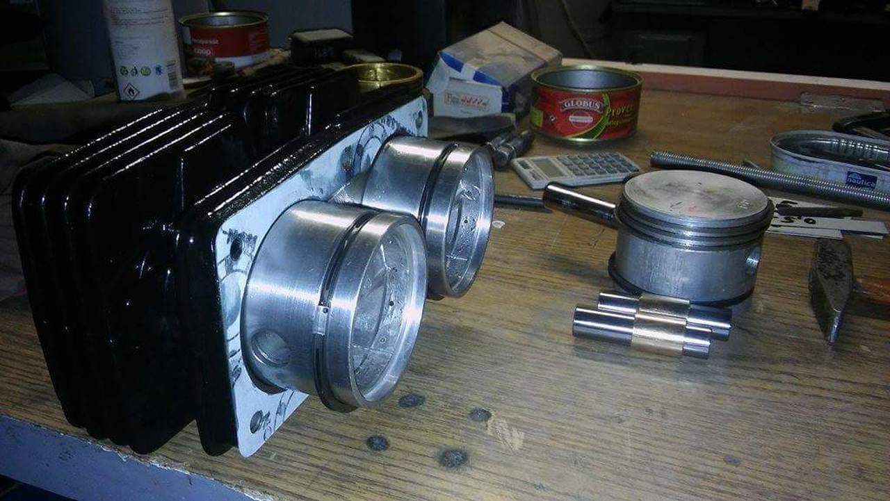

(#) laacika válasza weend hozzászólására (») Júl 26, 2016 /
Igen,igy van,valaki môkolt már vele az biztos.Most megfúrták két 76-os dugattyúhoz.
Terheletlenül hengerfej nélkül kicsit bejáratom lassú fordulaton majd mehet élesbe.
(#) weend válasza laacika hozzászólására (») Júl 26, 2016 /
Jól néz ki, én is járattam már be kompresszort, és belsőégésű motort esztergapadon.
Arra figyelj, az első 1500 Km-ig ne húzasd nagyon ki.
Köszi.

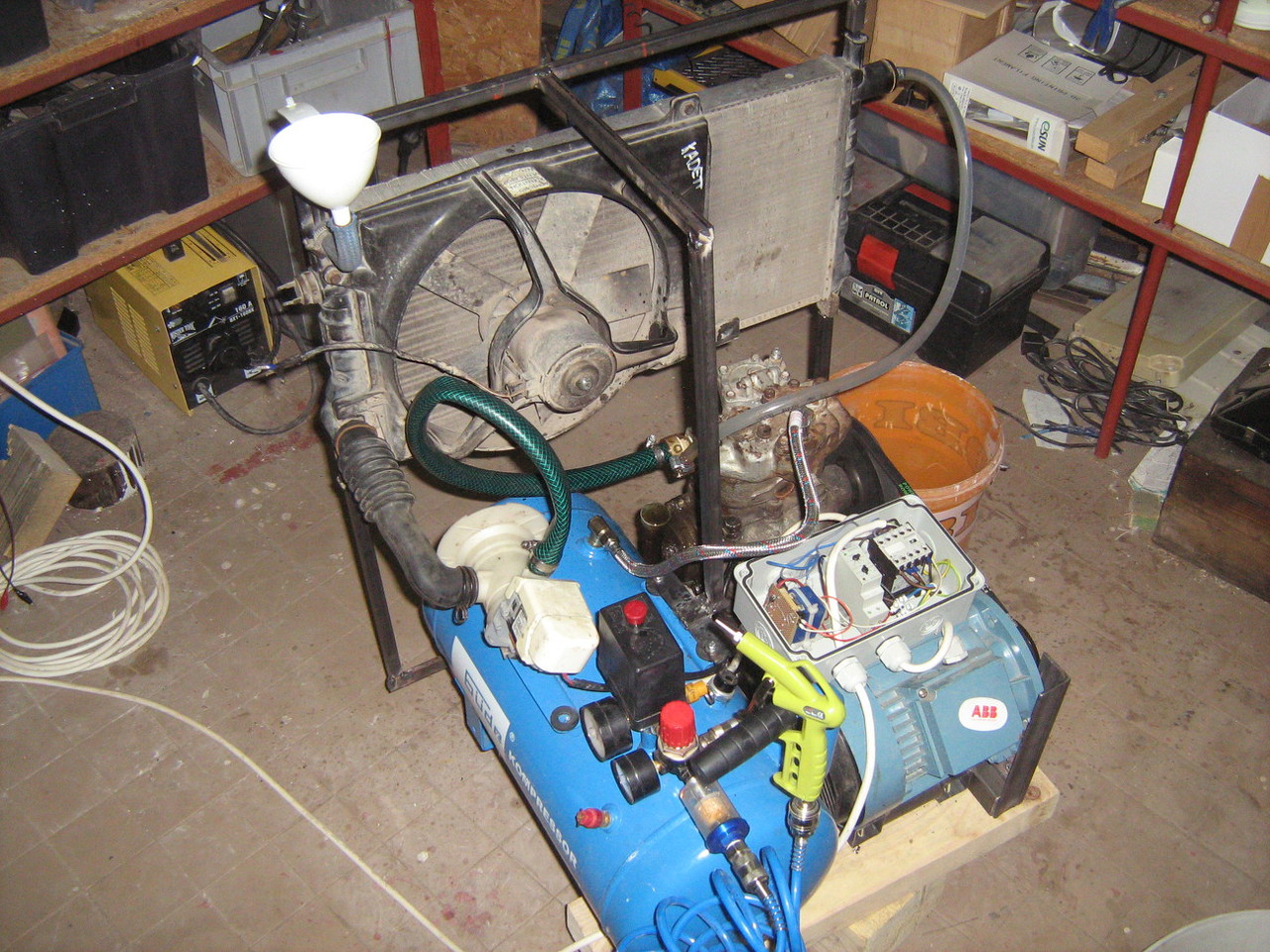

(#) ivanovp hozzászólása Júl 28, 2016 /
Köszönöm a válaszokat. Lenne még egy kérdésem. A képen megjelölt forgásirány-e a megfelelő?
(#) zolika60 válasza ivanovp hozzászólására (») Júl 28, 2016 /
Az is megfelelő és a fordítottja is.

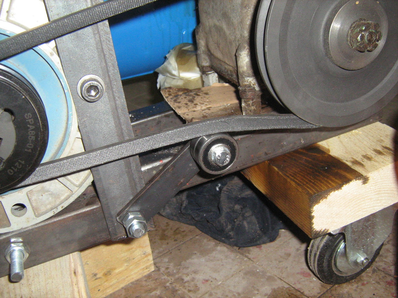

Beépítettem a mosógép ürítőszivattyút és a szíjfeszítő görgőt. A ventilátornak kell még egy 12V-os táp és tulajdonképpen készen is van a kompresszor. Valamilyen perforált vaslemezzel még azért eltakarom a mozgó részeket. Köszönöm a segítséget!

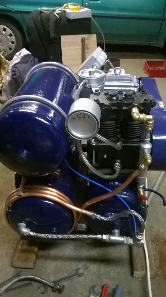

(#) András123 hozzászólása Aug 3, 2016 /
Elkészült teljesen a kompresszorom amiről már korábban képet is csatoltam. Azt szeretném kérdezni hogy normális e az hogy a csepel kéthengres kompresszorból kijövő levegő annyira felmelegíti a réz csövet és hengerfejet hogy félek kiolvad rajta a lágy forrasztás .A csőszakasz hossza kb40-50 cm1/2-es rézcső .A kompresszor fordulata is egy kicsit szerintem sokra sikerült (ahogy kiadták az ékszijtárcsáim---Motor 115mm --kompresszor 230mm) 1425-ös fordulat. Viszont csináltam külön hűttőventillátort a kompresszornak ami a hűttőbordákat jóll lehűti, csak a hengerfej melegszik a csőszakasszal Akinek hasonló kompresszora van kérem írja meg hogy mi a véleménye
(#) qvasz2 válasza András123 hozzászólására (») Aug 3, 2016 /
Olvasgass! Ajánlom figyelmedbe pl: Bővebben: Link
(#) Nagy Tamás válasza András123 hozzászólására (») Aug 3, 2016 /
Üdv! A lágyforrasz kb 180C fok körül olvad. Szerintem 80-90 fokig simán jó .Persze ha hűtöd bordával a csövet az még jobb. Ráköpsz a kivezető csőre és ha nem serceg akkor no para!

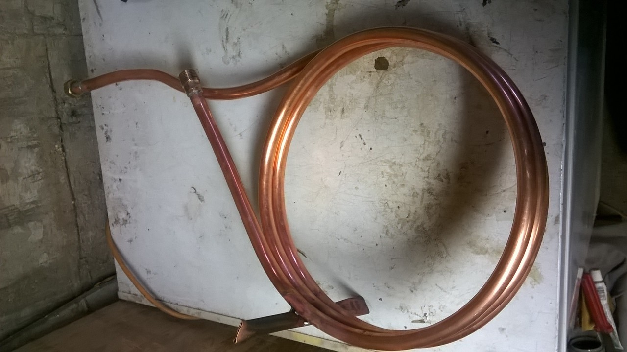

(#) Adam333 válasza András123 hozzászólására (») Aug 4, 2016 /
Elvileg ezeket a motorokat nem illik 1200/perc fölé forgatni (de biztos megtalálod a neten az üzemi fordulatszám tartományát) de ha nem használod hosszas üzemekre folyamatos terhelésre, akkor elmegy... A kompresszor összesűríti a levegőt a levegő részecskék gyorsuló mozgása súrlódással jár ezért melegszik! Ne hűtsd túl a motort hogy az üzemi hőmérséklet megmaradjon, a hengerfej ha melegszik nem gond, ezek alapból úgyis léghűtésűek(persze rásegítenek ventillátorral). A kompresszorból kilépő levegőt hűtsd! Én ezt a következő képpen oldottam meg, kűldök képet. Négy méter lágyrézcsőből csináltam töltőlevegő hűtőt, hogy a visszacsapószelep ne károsodjon, mert az viszont nem bírja a nagy hőt!
(#) szsrobert válasza Adam333 hozzászólására (») Aug 4, 2016 /
Milyen rezcso pontosan?12es?
Tetszik a megoldasod.Vizbe meritve jobban huti a gazt es meleg vizet keszit.
Illik...nem illes az oka.Arra a fordulatra van tervezve.Magasabb fordulaton sokkal nagyobbak a tomegerok.Szetszakad a hajtokar.Tor-zuz.
