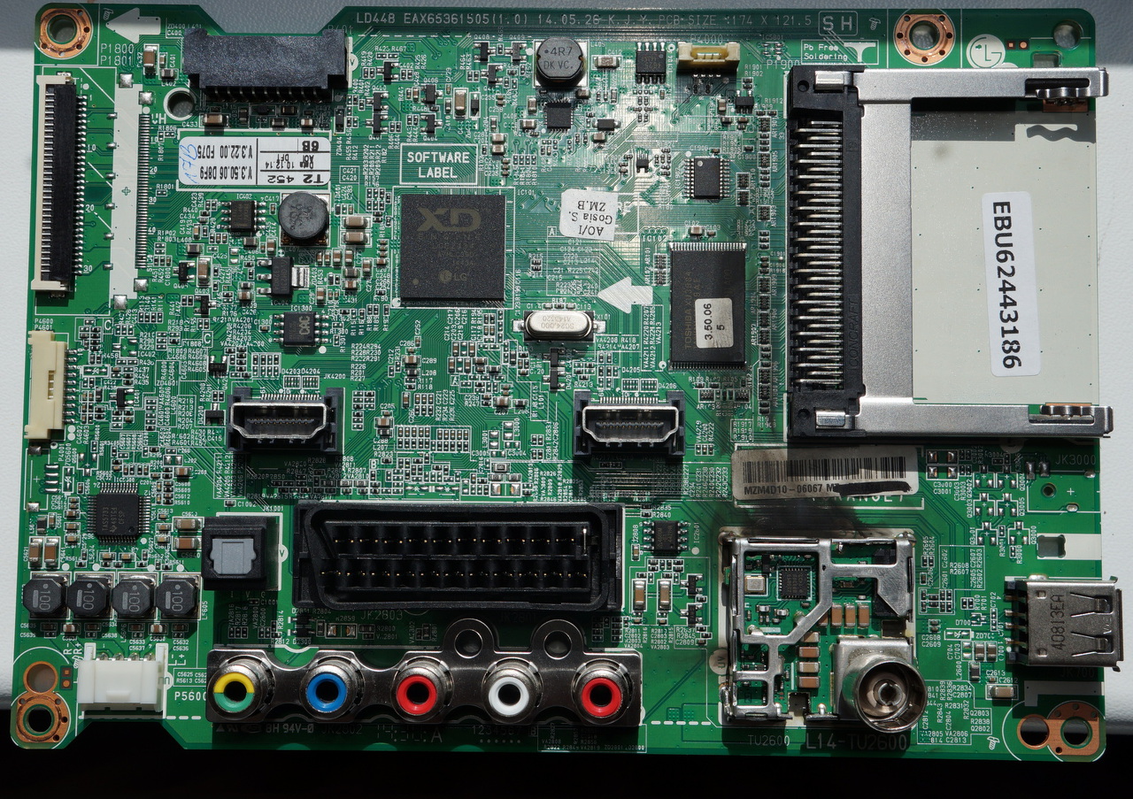

Szisztok. LG 32LB550B tv alaplaplát szükséges kicserélnem, mert sajnos elfüstölt. EAX65361505 board van benne. Viszon ibej-en van ilyen számú board 42LB5500 TV-hez. Ehhez is működni fog, vagy pontosan olyan kell ami ehhez van gyártva?
(#) cupika97 válasza cupika97 hozzászólására (») Júl 30, 2016 /
Bővebben: Link Sajnos sérült, a csatlakozón látni is. Nemtudom megmerjem-e kockáztatni a rendelését.
A hozzászólás módosítva: Júl 30, 2016
(#) kadarist válasza cupika97 hozzászólására (») Júl 30, 2016 /
Leírta az eladó, hogy a tuneren kívül minden funkciója működik. Tehát ha nincs szükség antennás vételre, akkor jó lesz neked.
(#) cupika97 válasza kadarist hozzászólására (») Júl 30, 2016 /
Az van írva hogy sérült, attól még lehet hogy működne. Találtam még ezt. Itt egy kép a lapról. Igaze jól gondolom hogy az egészet cserélni kell? Semmiből semmi, elfüstölt a tuner.
Olvasd el az eladó szövegének első felét: ““It has been fully tested and in good working order but the tuner is DAMAGED, as seen in the picture, and as mentioned the item is used so please accept if there are any sign of use, cosmetic blemishes & small wears & tears”” Tehát csak a tuner a rossz, ezen kívül jól működik. HDMI, AV, stb. rendben van.
Nem szeretnék vitatkozni nem lenne értelme. De jól gondolom hogy az egészet cserélni szükséges?
Neked mi az "egész", a tunerkocka vagy az egész lap?
Egész lapra gondoltam. Lehetséges hogy csak a tuner részét kellene cserélni?
Egy ilyen villámcsapottnál inkább az egész lapot kellene.
Villámcsapás kábel tv-n jött volna a TVbe? Szomszéd szobában, egy az egyben ugyan olyan TV, és semmi baja? Érdekes.
A tulajdonosa azt monta hogy nem működik eggyáltalán a tv. Kipróbáltam, csak a tuner része rosz. Jó drága az is.
(#) cupika97 hozzászólása Júl 30, 2016 /
Tunert kiszedtem, szépen össze van égve az egész modul. Tv működőképes HDMI SET-TOP box-al.

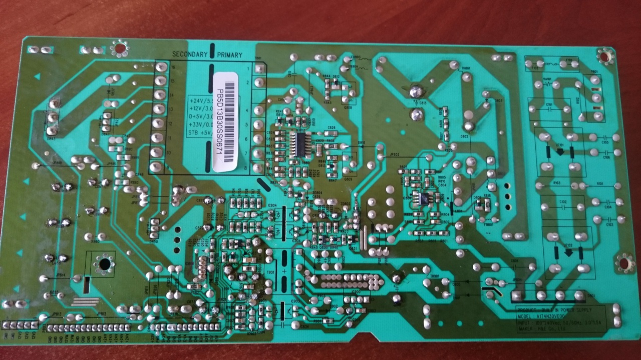

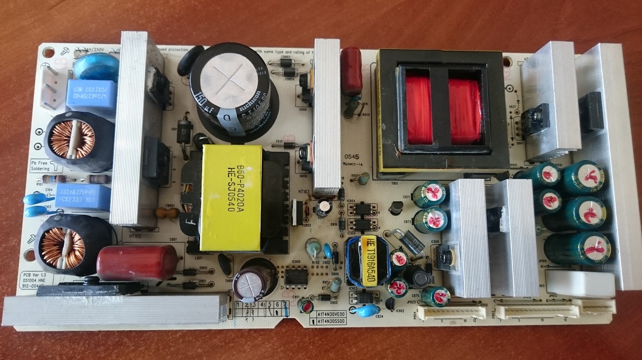

Munkatársam elhozta a tv-jét, ami egy Grundig 32LXW 8695REF, azzal a hibával, hogy elindul és egyből leállt, valamint próbálgatás után már csak a led villogott rajta. Szétszedtem és újrakondiztam a tápot. A nagy pufferkondija kezdett púposodni és egy másik a tápon lévő nagyobb trafó puffere, ami 22µF 450V-os kondi, az pedig ki is volt folyva rendesen. Valamint az optókat cseréltem (bár ezeket jónak mértem) a fő áramkörben és az optók által kapcsolt FET-et, mert meg volt szakadva egyik irányba, a másikba meg rövidzár volt. Most odáig jutottam, hogy ha összerakom a tv-t, akkor 1, max 2 másodperc után újraindul, de ha vagy a kijelzőt, vagy a háttérvilágítást nem dugom rá, akkor elindul hiba nélkül. Mintha a táp kevés lenne neki. Szerintetek mit tudok rajta még cserélni, ami javíthatja a hibát?
Üdv.:
spgabor
(#) kadarist válasza spgabor hozzászólására (») Aug 3, 2016 /
A tápfeszültség meg vannak, jó értékűek induláskor is?
(#) spgabor válasza kadarist hozzászólására (») Aug 3, 2016 /
Megmértem a feszültségeket, megvan mindegyik. Három feszültségnek kell lenniük a tápcsatikon indulás után. 5V, ami nagyon pontos. A 12V és a 24V kis eltéréssel, szintén megvan induláskor. 12V helyett 11,8V illetve 24 helyett 24,7V van. Mind a három feszültség egy pillanatra 0-ra esik, amikor a táp és vele együtt a tv újraindul.
Ami érdekes, hogy a segédtáp is 5V-ot ad stand by állapotban, ami az egyik lábon 0,7-re csökken kikapcsolva. Viszont ez az újraindulás pillanatában visszaemelkedik 5V-ra. Így a segédtáp része szerintem rendben van, valami a fő feszültségeknél okozza a hibát.
(#) spgabor válasza spgabor hozzászólására (») Aug 4, 2016 /
Tegnap a segédtápos részt elírtam, mivel az 5V, amit a segédtáp ad, ez esik 0,7V-ra le, az egyik tápcsatin, bekapcsoláskor. Nem pedig kikapcsoláskor. Ezt a 0,7V-ot adja vissza a main-ról a tápra, vagyis ez a vezérlőjel a fő táp indításra.
(#) stevepapa válasza spgabor hozzászólására (») Aug 4, 2016 /
A mainon nézd, mérd át a helyi tápokat. Tápkockákon mérjél szkóppal is, némely feszültség meglétére igen háklis tud lenni. 2-3 tized volt eltérésre is kikapcsolhat, ha induláskor "meghúzza" valamelyiket.
