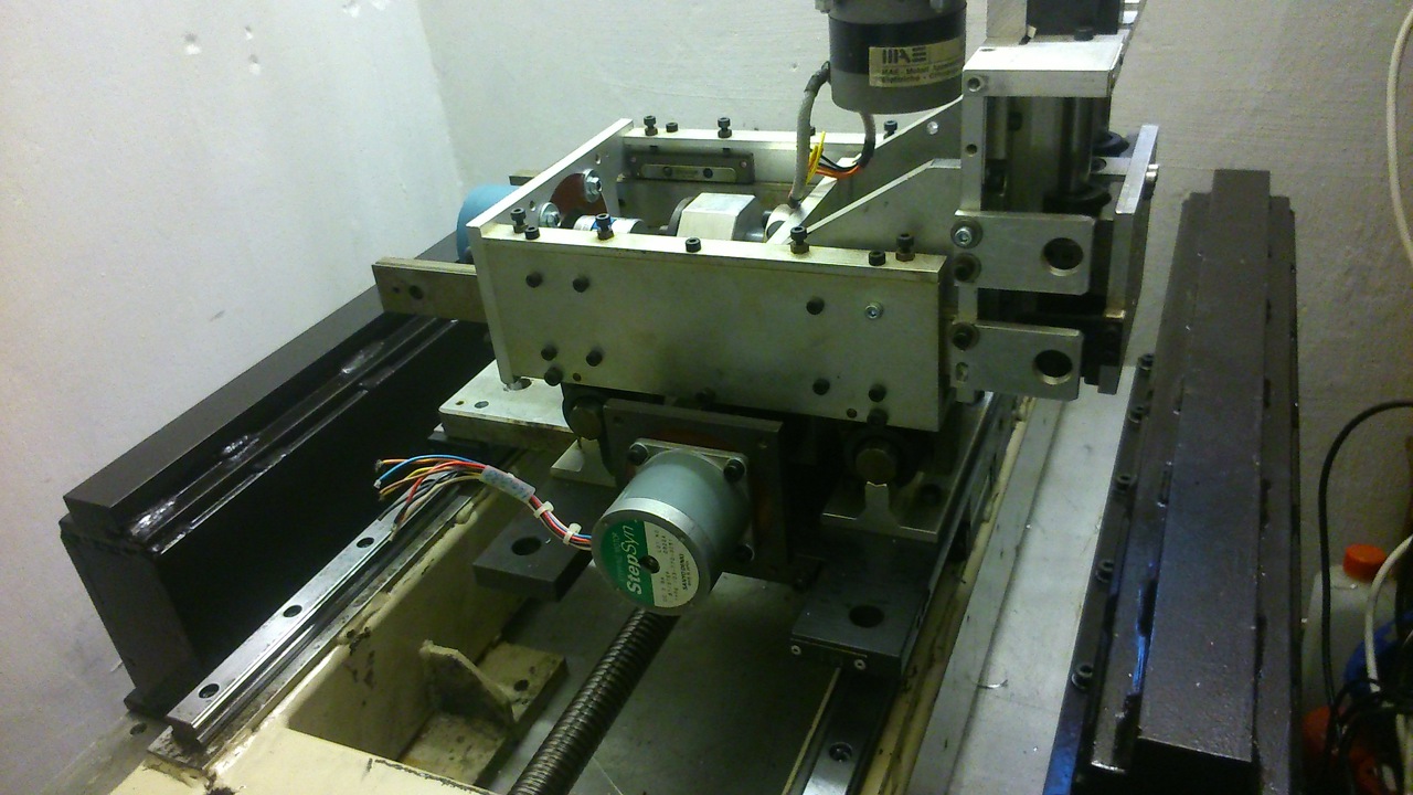

Én most építek egy gépet és az Y gerendákat kellet síkba marnom és építettem hozzá egy gépet . A lényeg, hogy 4,7A motorok 2db motor egy táp ami 24V 5A tud bőven vitte és megcsinálta a feladatát.

Lehet valamit tudni arról a gépről, aminek segítségével felmarod az Y tengelyt? A közeljövőben nekem is sorrakerül ez a művelet, de még nem jöttem rá, hogyan tudnám kivitelezni használható eredménnyel.
Ezen a fotón a főorsó nincs még rajta.
A két Y tengely közé építettem egy gépet amivel mindkét lineáris helyét megtudtam munkálni. Az egyik lineárt teljesen Fixre a másikban minimális állítási lehetőség van. 3mm mélyen lett besüllyesztve a 20mm széles lineáris. Marás közben A hozzászólás módosítva: Aug 2, 2016

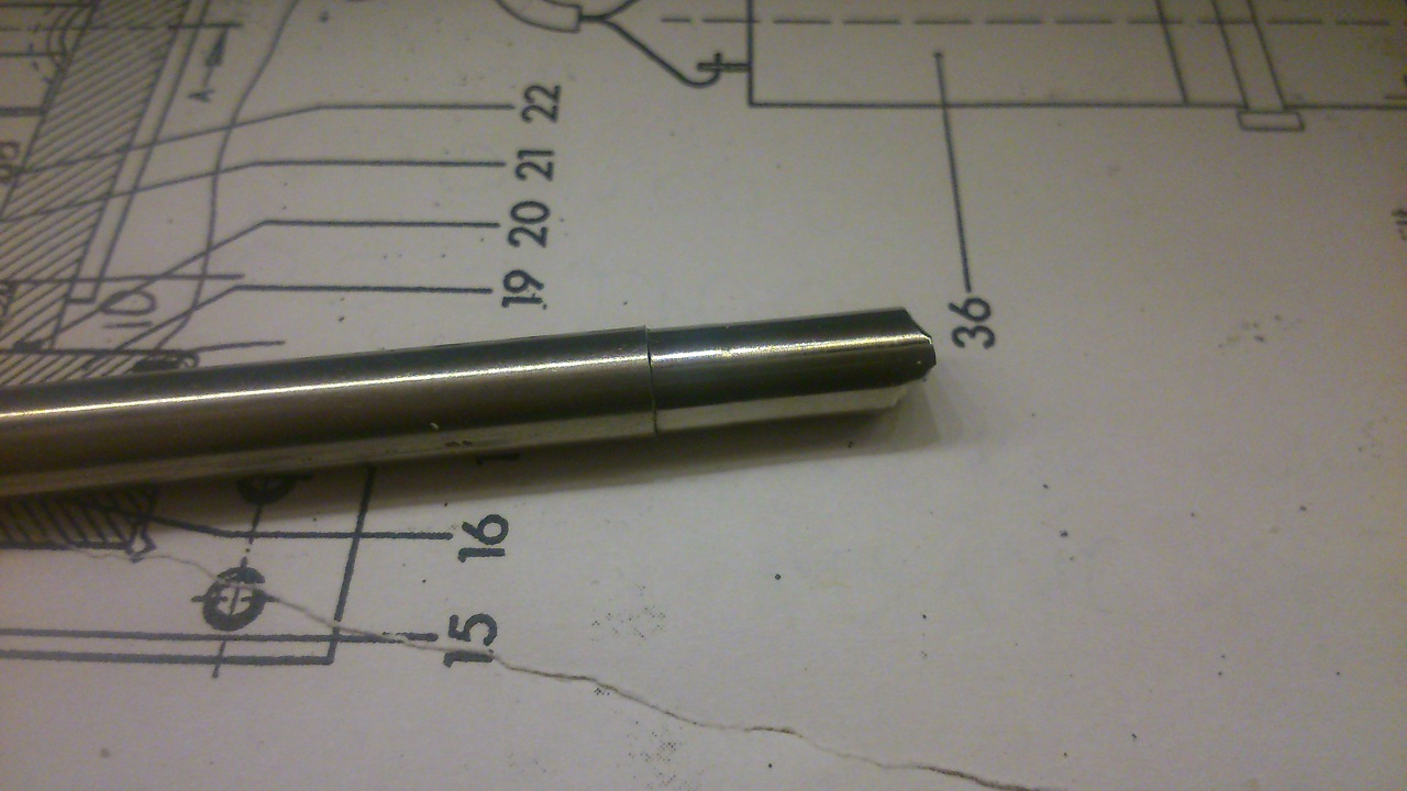

Fölösleges kenni, egy jó szerszám és a kellő fordulat!
![]() A marót én csináltam hozzá saját gyártmány. A hozzászólás módosítva: Aug 3, 2016
Keményfémnek semmi baja kicsi fordulaton kenés nélkül, de még nagy fordulaton sem
Egyes gyártók kimondottan ellenjavallják a folyadékos hűtést.
A vágóél megmunkálás közbeni mikrohőhatásai és anyagból kilépés után az azonnali gyors hűlés jobban árthat a szerszámnak, mint a magasabb üzemi hőmérséklet.
Érdekes. Nagyipari gépeknél soha nem láttam hűtés nélküli megmunkálást. Igaz ez az én szűklátókörűségem. Terepen dolgoztam inkább többet. Azt tapasztaltam, hogy egy sima fűrésznél is, ha kentem 100x magasabb volt a fűrészlap élettartama és tovább maradt használhatóan éles. Kenés nélkül 3-4 vágás és kuka. Fúróknál is tapasztaltam. Maróból is használok párat - igaz - nem ipari szinten, de itt is sokat jelentett a hűtés-kenés. Anno gépi fűrészeket is használtam termelésben. Emulzió nélkül öngyilkosság lett volna.
A titok ott van, hogy hűtöttem én is egy percig, de fölösleges.
Nagy iparban hűtik, de ez kis ipar és nem sok értelme volt. Például ugyan így csináltam egy keményfémből egy eszterga kést is és egy maró szerszámot megmunkáltam vele , hűtés nélkül ugyan olyan éle maradt. |
