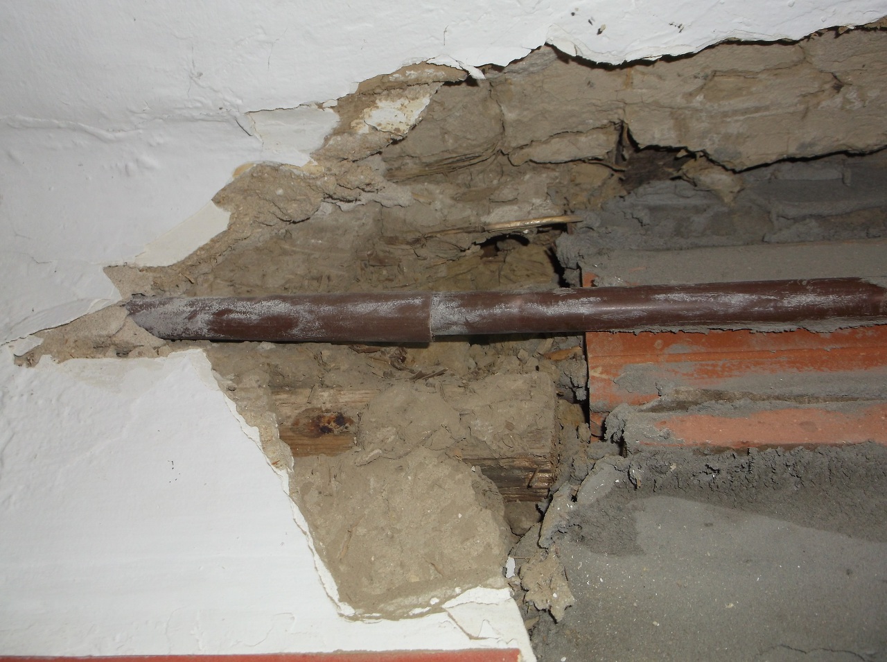

Csövezve van, nem MM falvezeték. Az ablakok és ajtók cseréje történik. Pont az ajtó felett fut a cső, csak azért gondoltam a dugalj beépítését. Tudom, hogy az alu nem valami jó, ezért is érdeklődőm tőletek megoldható -e. A dobozt a képen látható toldáshoz szeretném rakni.

Ebben az esetben, szerintem jó lesz, ahogyan elgondoltad.
(#) Gafly válasza Gafly hozzászólására (») Aug 6, 2016 /
Ámbár, ha még elfér a csőben az a pár vezeték, akkor nem "nyiszálnám" meg vezetéket, hanem elmennék odáig, ahol úgyis kötve van és ott "wagóznék".
Az a része nem kérdés, hogy teszel dobozt, stb. "Gipszelési" gyakorlatnak pont jó. Új építésnél úgyis ritkán kell vágás nélkül új dobozt betenni

A következő ötlet jutott az eszembe.
A soron következő kötés a képen látható cső toldásától nem túl messze van kb. 1,3 m -re. Én arra gondoltam, hogy a toldóstól a dobozig kicserélném a védőcsövet is. Egy kicsivel több munka lenne, de szerintem megérné és tényleg nem kellene külön kötés. Van egy elég csúnya törés a jelenlegi védőcsőben, ott nem hiszem ,hogy bele tudnám húzni a vezetékeket. Ezért a biztonság kedvért lenne még egy két kérdésem. Az nem lenne baj hogyha 6 db vezeték is lenne egy csőben? Illetve a boltban sorkapcsot ajánlottak, az ugye nem a legjobb lenne?
(#) ötfelezős válasza sany hozzászólására (») Aug 6, 2016 /
Nagy munka lenne a meglevő doboztól, ahol a meglévő kötéshez tervezed hozzákötni ezt a leágazást, egy külön csővel visszajönni? Az lenne a szabályos...
Magában 6 vezeték az lehet egy csőben, csak kérdés, milyen cső és milyen vezeték. Külön áramköröket rendes ember nem tesz egy csőbe akkor, ha van más lehetőség. Ami a cső vastagságát és a vezetéke számát illeti, én a már megszűnt MSZ 1600-as szabvány táblázatát szoktam alapul venni.
(#) sany válasza ötfelezős hozzászólására (») Aug 6, 2016 /
Nem lenne nagy munka. Szívesen megcsinálom.
Majd ha egyszer "papíros" villanyszerelő leszek, akkor megcsinálom és felújítottam az egész ház villamos hálózatát.
Ekkor ugye ki kellene venni a már meglévő dobozt is a helyéről? Vagy csak elég a szélét kivágni és beleengedni az új csövet. A meglévő doboz MÜDS 80 -as. Még vannak gyakorlati hiányosságaim.

Szerintem a legkönnyebben kivitelezhető, ha elmész a dobozig, megfúrod az oldalát, be az új cső. és ráköt a régire vezetékekre . Eléggé kérdéses hogyan, mert régen az alu vezetéket vagy 5-8 cm hosszan összesodorták, ehhez kötni macerás. Görbe drótot nem praktikus a wagóba belekötni úgyis kijön, a sorkapocs felejtős a hely meg minden egyéb miatt . Ha a csövet elvágod, új dobozt építesz be, ott azzal a problémával szembesülsz, hogy a vezeték rövid a kötéshez, valahonnan húzni kell hozzá.
Legpraktikusabb volna, a doboztól elmenő összes vezetéket cserélni, így egy helyiség letudva a későbbi felújításból, és a kötések is leegyszerűsödnek. ( vagy alu vezetéket keresel hozzá, ha a régi kötéseknél túl rövid a kábel, és nem lehet újra blankolni .)

Azért ha, egy 100x100-as dobozt beteszel a régi csőhöz, akkor marad oldalanként 50-50 mm vezetéked. És ha sorkapoccsal (csoki) szereled, akkor biztos elég a vezeték hossz.
