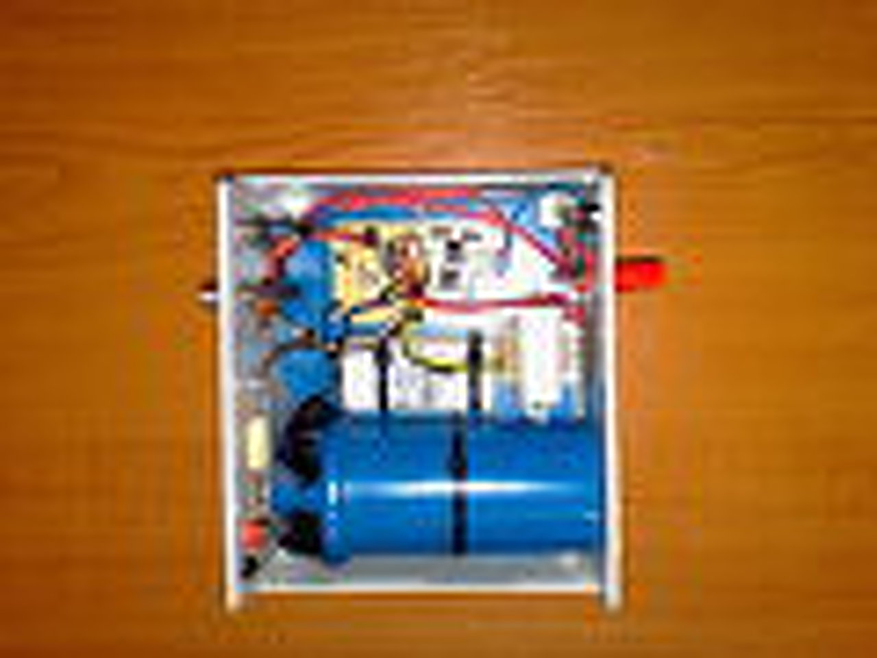

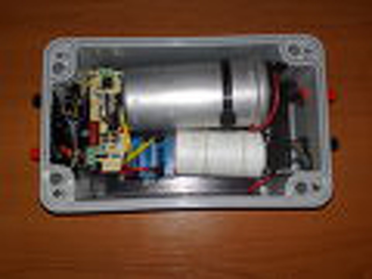

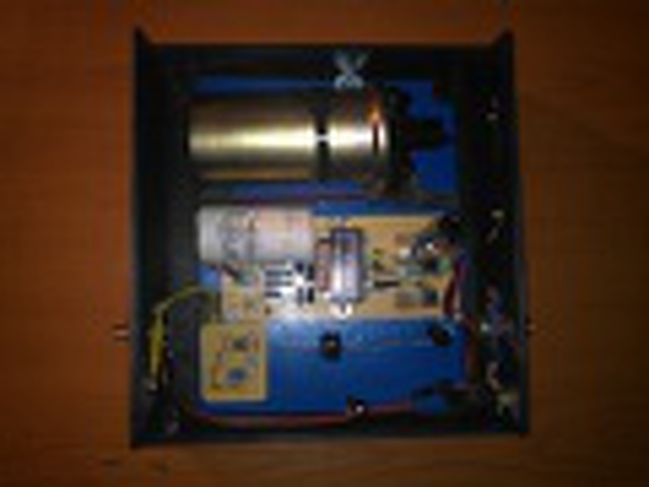

(#) KareszxXx hozzászólása Aug 17, 2016 /
Segítséget szeretnék kérni, nem nagyon vagyok járatos az ilyen fajta elektronikában, de nem is vagyok totál szerencsétlen hozzá. Szeretnék egy nagyon bika villanypásztort építeni, amire rá tudok tenni vagy 10-15km vezetéket is nyugodtan úgy, hogy a szarvasmarháknak ne legyen kedvük keresztül gázolni rajta, mint a mostani pásztoron.
Előre is köszönöm a segítséget mindenkinek aki veszi a fáradtságot, hogy foglalkozzon velem, és a problémámmal.
(#) deak francis hozzászólása Aug 17, 2016 /
Szia. A mostani pásztorod milyen féle-fajta????
(#) KareszxXx válasza deak francis hozzászólására (») Aug 17, 2016 /
Puli 2 névre hallgat.
(#) deak francis válasza KareszxXx hozzászólására (») Aug 17, 2016 /
Csinálj egy fotót róla hadd lássuk mi van benne ....
Remélem megfelelő minőségű a kép, viszont mindenféleképpen akarok egy újat csinálni, még ha a jelenlegit esetleg lehet erősebbé varázsolni akkor is.
(#) deak francis válasza KareszxXx hozzászólására (») Aug 18, 2016 /
Szia .Milyen érgékű a kondi ami a gyújtó trafóra megy??
(#) erdgab válasza KareszxXx hozzászólására (») Aug 18, 2016 / 3
Bocsánat,de elég csúnyácska belülről ez a pásztor.Vagy beázott vagy nem terhelte le eléggé a karám és működött folyamatosan a belső szikraköz,a képződött ózon meg kikezdte az alkatrészeket,egy kitakarítást mindenképpen el kellene végezni.Sokszor elmondtam már,hogy a belső szikraköznek nem szabad folyamatosan működni.Az az egyik dolog,hogy kikezdi a képződött ózon az alkatrészeket a másik az,hogy nem jut ki az összes energia a karámra,emiatt a készülék nem tudja teljesíteni a hozzá fűzött reményeket.Ilyen esetekben kell alkalmazni a külső szikraközt a karám vezeték végére kötve és ott helyben egy 50 cm hosszú földelésre kötni a másik végét.Úgy kell beállítani a legnagyobb távolságát a két csúcs között,hogy minden egyes ciklusnál biztosan ott üssön át.Ez megóvja a készüléket és az összes energia ki fog jutni a karámra.

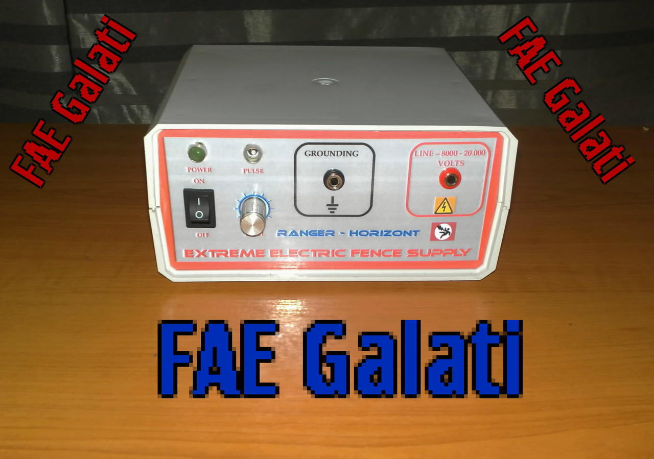

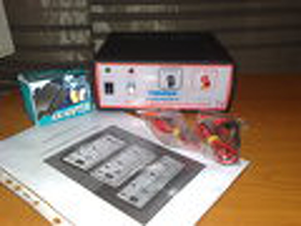

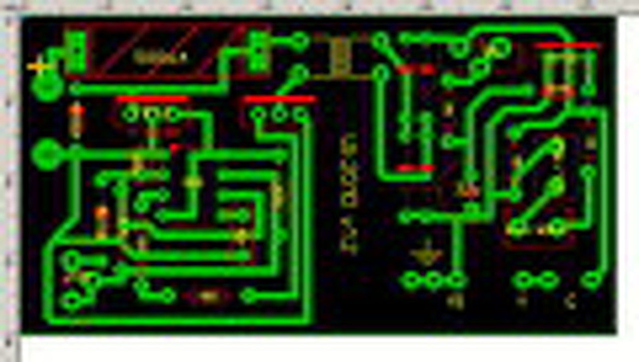

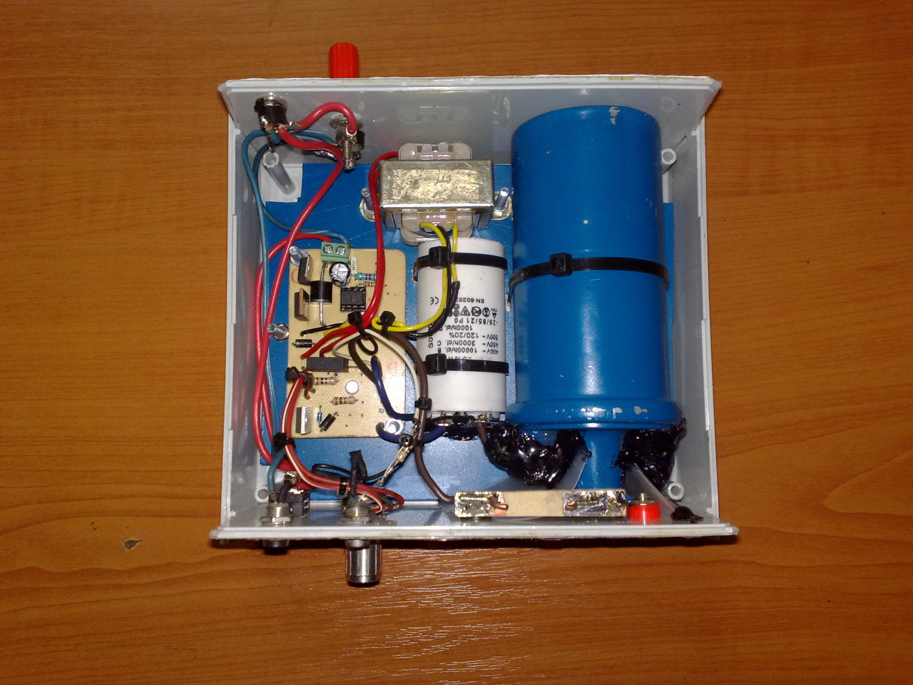

(#) nik6868 hozzászólása Aug 18, 2016 /
Bocsásson meg , de nagyon nehéz kijönni magyara.Utilizez google translate

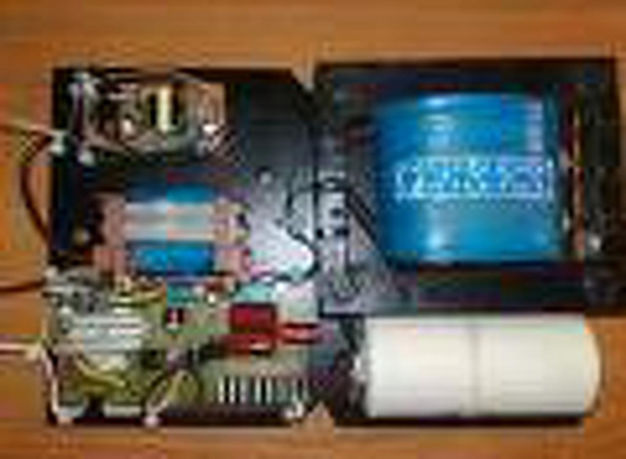

Egy másik lehetőség a tekercs autó
MOSFET verzió modified

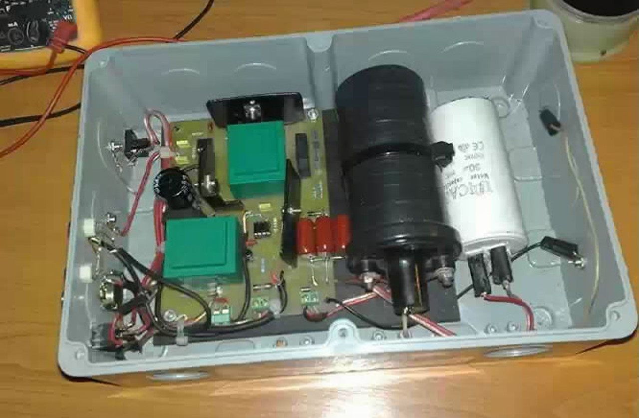

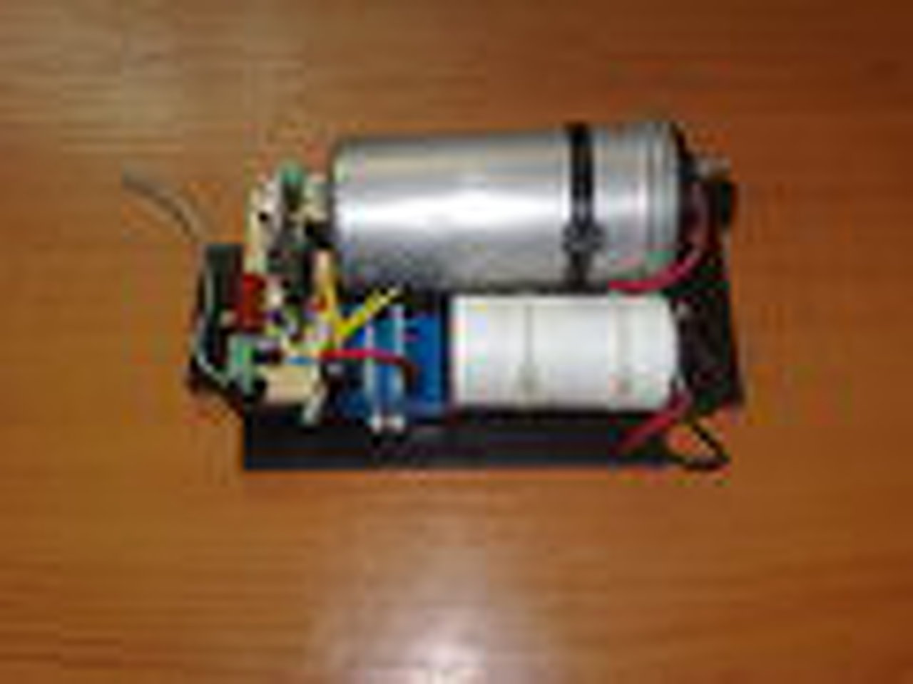

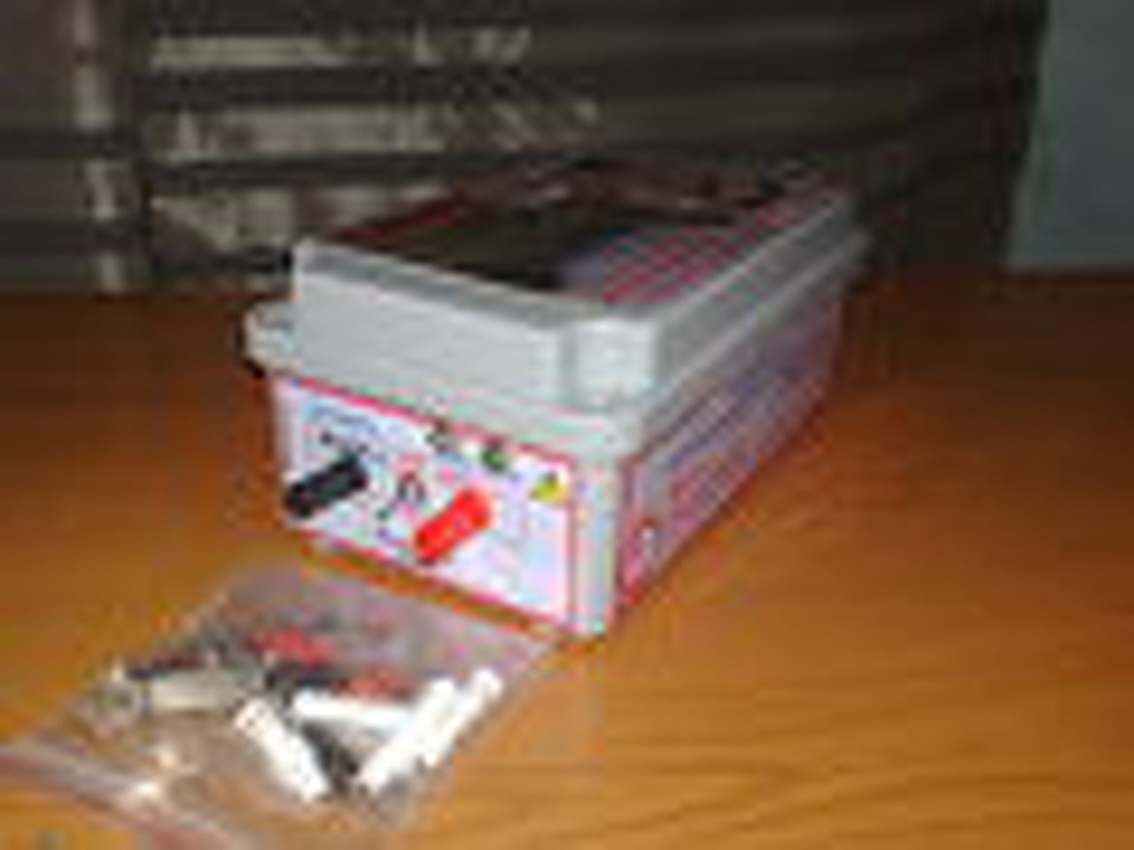

a ház szerelvény 1
A hozzászólás módosítva: Aug 19, 2016

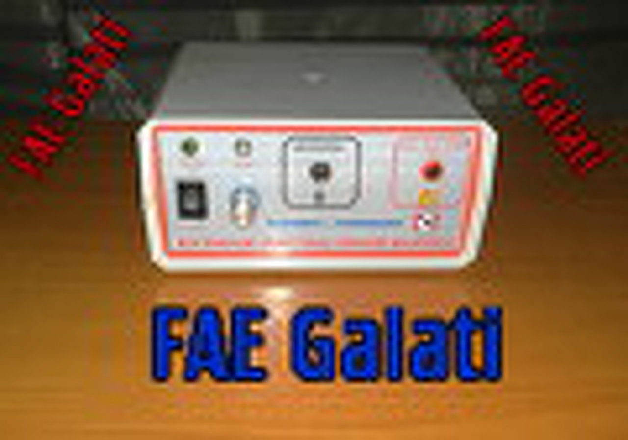

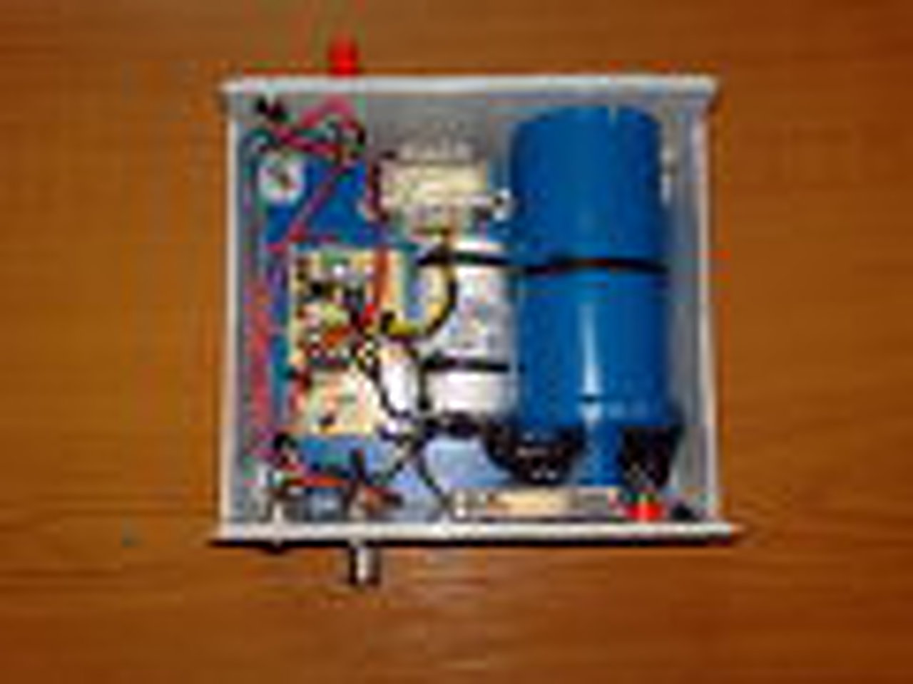

a ház szerelvény 3
(#) granpa válasza nik6868 hozzászólására (») Aug 18, 2016 /
Nem baj, megértjük. Köszönjük a képeket.
Köszönöm a megértést !
(#) KareszxXx válasza deak francis hozzászólására (») Aug 18, 2016 /
Csak délután tudom megnézni hogy milyen értékű a kondi, de talán 2200-as, ha jól emlékszem.
(#) KareszxXx válasza erdgab hozzászólására (») Aug 18, 2016 /
Köszönöm az infót, kitakarítom a belsejét, sejtettem, hogy ezt már nem lehet "tuningolni", emiatt is szeretnék egy másikat építeni, ha összejön. Ez új korától kezdve úgy működött, hogy a belsejében csattant el mindig a szikra, nekünk sosem volt külső szikraköz kiépítve, senki sem mondta hogy kell, de akkor ezt megcsinálom még a mai nap, és kipróbálom úgy, viszont a teljesítménye akkor is kicsi, mert van a birkáknak villanypásztor háló, és azt nem birja már el...

(#) erdgab válasza nik6868 hozzászólására (») Aug 18, 2016 / 1
Nagyon szépen megépített készülékeket mutattál be itt a fórumon,fogadd elismerésemet! Másoknak is útmutató lehet a kivitel,még azt a fekete ragacsot is megértem.Érdekelne a Viper névre hallgató készülék kapcsolási rajza és az ott látható FARMER feliratot viselő transzformátor adatai,ha ezek az információk publikusak,közzé tehetők.
Köszönöm,hogy megtisztelted a fórumot és megmutattad ezeket a pásztorokat!
Ui:Tudom,hogy nem beszélsz magyarul,de majd a google fordító a segítségedre lesz.
