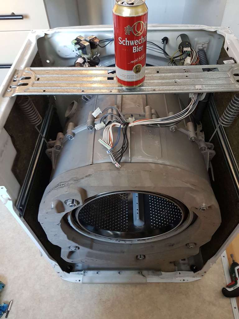

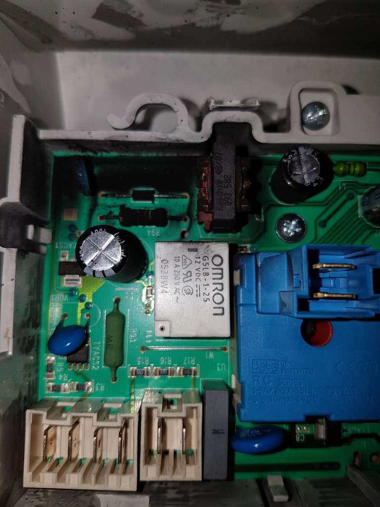

(#) MaPaCaL hozzászólása Aug 18, 2016 /
Kedves Szakemberek!
Egy Lavamat 66840L kitakarítása (az ürítőszivattyú zörgette a bankkártyám cafatjait )
közben akadtam a a második képen látható kellemetlen meglepetésre.
A működésben semmilyen hibát nem tapasztaltunk, de ez a sok korom aggaszt. Méricskéljek vagy kontaktspréé 'oszt jóvan ?
Esetleg egy rajz valaki?

(#) zolika60 válasza MaPaCaL hozzászólására (») Aug 18, 2016 / 1
Akkor ez most pénzmosás volt? Ne aggasszon az a korom csak szénkefe por, ami sztatikusan kirakódik itt-ott. Mosd le aztán felejtsd el. Egyébként a kefék hosszára ránézhetsz ha már arra jársz. 15-20mm már rövidnek számít.

(#) MaPaCaL válasza zolika60 hozzászólására (») Aug 18, 2016 /
Köszi, igen de nem a legjobb módszer...
Valóban csak por, lemosás után semmilyen melegedési nyom nem látható.
Kefék két centi felett, (kösz a tippet).
