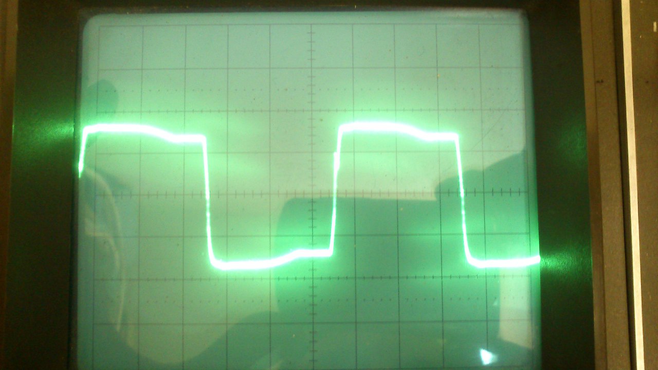

Szia! A IMG_0773.JPG képen ez a belengés, nem tudom mi lehet. Azt kellene csinálnod, hogy a főtrafó szekunderét megnézni szkóppal terhelés nélkül. Közép leágazásra a testcsipeszt a tapintócsúcsot pedig az egyik tekercs végére tenni. Valami ilyet kellene látnod. http://www.hobbielektronika.hu/forum/topic_post_1949458.html Persze csökkentett feszültséggel.

Megmértem ott is a jelet, hasonlít, csak ott is több a belengés... ![]() Másik képen pedig a gate jel látható, IGBT G-E lábán mértem. Hogy ez gyors, vagy nem, nem tudom. Ge Lee-től láttam összehasonlító képet a gate trafó mágnesezőáramára, az enyémet a kettő közé saccolom. A gate ellenállásokat megnöveltem 22 ohm-ra, hogy mit változik a helyzet, ugyanúgy tele van belengésekkel. Ha például az egyiket rövidre zárom, akkor picivel rövidebb ideig tartanak a rezgések, de el nem tűnnek. Ebből arra következtetek, hogy mégiscsak gyorsítanom kellene a meghajtáson. Találtam olyan PC tápot, melyben van olyan gyűrű, amit Te is alkalmazol, tekerek egyet és megnézem azzal mit művel.

Ekkora belengésre nem emlékszem, hogy nálam lett volna. A szekunder jelalakból látszik nincs itt különösebb probléma. A 22 ohm az sok lesz lassabban kapcsolnak ki-be az igbt ek. "Terhelt állapotban, ha a potival akkora áramot állítok be, melyhez a vezérlőnek 40-45%-nyi kitöltést kell beállítani, akkor "meghülyül" a vezérlés," ha jól emlékszem ilyet én is tapasztaltam.

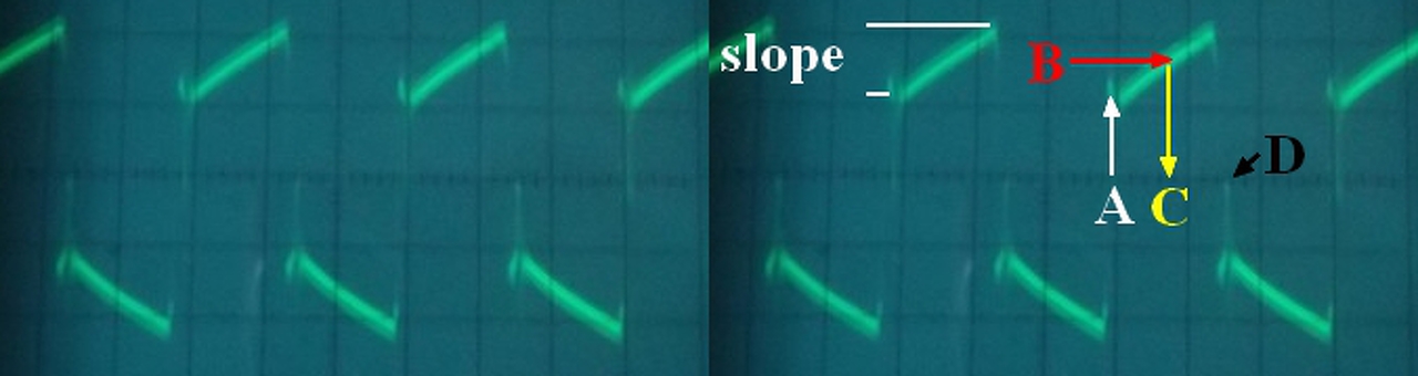

Terhelés nélkül az áramjelnek háromszögnek kell lenni, terheléssel pedig olyannak mint ami a képen van (ez nem a hegesztőm hanem egy táp), nyilván kisebb kitöltéssel. Ha ott trapézjel van terhelés közben (nem értem hogy hogyan), arra nem tud az IC szabályozni.
A slope a képen látható áramjel meredeksége (balra lejtő tető), ami bőven elég a szabályozáshoz, ezért normál csatolású trafó esetén nincs szükség a slope compensation-ra, így nem is raktam bele. A szabályozás (kitöltés változtatása) úgy történik, hogy megtörténik a bekapcsolás az A-val jelölt időpontban, az áram emelkedik. Tegyük fel hogy a beállítás akkora, hogy az áram a B-vel jelölt pontban éri el a beállított értéket. Ekkor az IC nem a D pontban a kitöltés végén, hanem már a C pontban ki fog kapcsolni, az adott szintre korlátozva ezzel az áramot. Nagyjából ez az árammódú vezérlés. Természetesen amíg az áramjel nincs akkora hogy elérje ezt a szintet, addig a vezérlés teljes kitöltéssel fog menni. Ilyen csökkent kitöltést mutat a teljeshez képest az UC3843 kimenete ami egy különféle áramokra beállított LED driver.

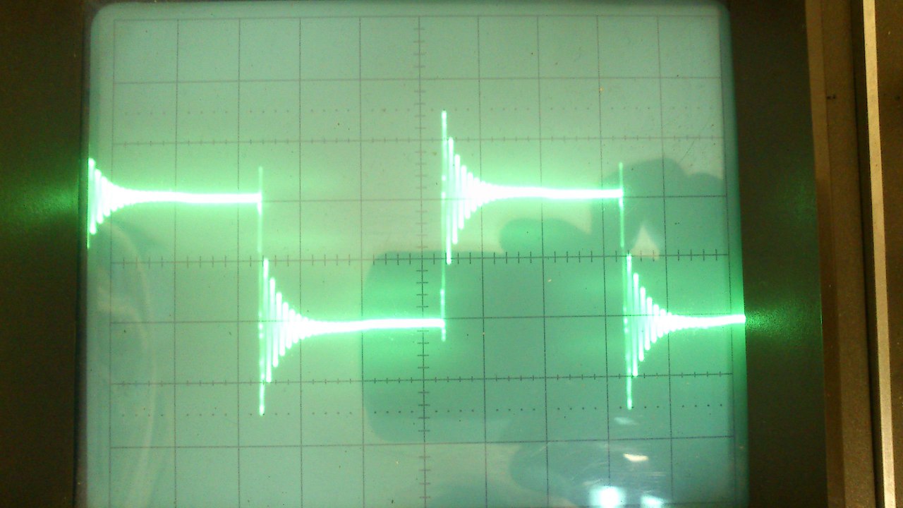

Elvégeztem néhány mérést... A trafó primerével sorba kötöttem először 0,1 ohm-ot, de a bevitt zavarjelek miatt ezen nem kaptam értékelhető eredményt, bár kihámozható volt belőle az a jelalak, amit csatoltál. Után kényszerűségből 51 ohm-ot kötöttem be, ezzel készült az alábbi két kép. Üresjáratban és terhelve. Itt maradt 50%-on a kitöltés, mert elég sok feszültség esett az ellenálláson ugye. Utána kipróbáltam egy adag toroid tekercset, volt köztük porvas is hátha alapon. Illetve egy EE magot is teszteltem, hogyan változik a jelalak miközben behelyezem a vasakat, de mindnek a vége trapéz lett, jobbra eső tetővel. De az a tető is az a szakasz, ami a háromszögjeles képen a lineáris szakaszok közötti belengés. Szóval ezt a részt jelen pillanatban passzolom tudás hiányában. Még utánaolvasok a témának, hátha találok valamit.

Kérdezném, hogy te a főtrafót hogyan tekerted? Amennyire sikerült utánajárnom a dolgoknak, ezt a kikapcsoláskori belengést a trafó szórt induktivitása okozza. Ha jobban ismertem volna a témát, akkor szendvicsbe tekertem volna a trafómat... Szóval nálad is alul primer, rajta a szekunder? Hiába lassítom a meghajtást a gate ellenállások növelésével, nem az igazi. Kezd a gate-jel hasonlítani Ge Lee 50mT gerjesztésű képére, de a félhíd átkapcsolása már 200ns-ra nőtt és belengés van dögivel. Illetve a másik kérdésem, hogy van esetleg szkópképed az áramváltó kimenetéről?

Annak a belengésnek nagy részét a szkópod szedi össze, és a maradékból is jócskán fog eltűnni ha a csökkentett táp helyett a hálózatról megy majd. Az a kevés ami meg marad nem sok vizet zavar, de ha gondolod tehetsz bele RC snubbereket, nyilván minden IGBT-re.
