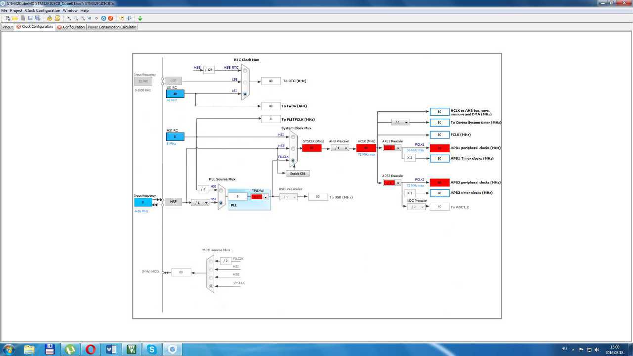

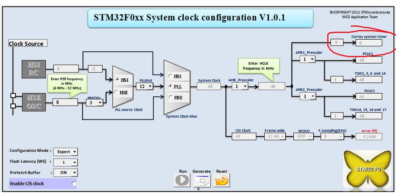

(#) cimopata válasza cpt.zoltan.simon hozzászólására (») Aug 18, 2016 /
A kettő hatványaival való mérésre még gondoltam én is. Most nekiálltam írogatni a programot cubemx-nélkül ami kissé megnehezíti a dolgot mivel a cube azért sok miden beállítás legenerál.
Ha a cube-al generált programba akarok bele írni akkor meg egyszerűen nem hajlandó menni a program így kicsit bele ásom magam a részletekbe.
Rögtön meg is akadtam az elején leszedtem az STM-es clock generátort ami megcsinálja a system_stm32f0xx.c fájlt, hogy legalább az órajellel ne kelljen bajlódni.
Az a durva hogy összehasonlítottam a sima kimenet billegtetését amit a cube generált azzal amit a xls. generált és a cube-os 2x gyorsabb 300ns a másik meg 600ns.

A cube-osnál sok egyéb van de a main-ben ugyan ez.
Miért lehet gyorsaságban különbség? A Mhz- beállítások ugyan azok. Bár az excelben a bekarikázott rész nem állítható a cube-ban igen és az 48Mhz.
