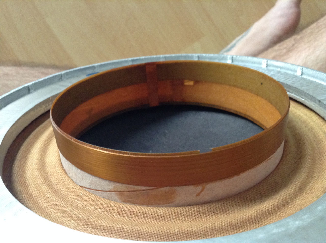

				Sziasztok!  Hozzám került egy Black Widow 1501DT-4 típusú hangszóróval szerelt basszusgitár láda. Viszonylag rövid idő után eljött rajta egy igen hülye hibajelenség. Alapvetően eltorzult a hangja és pár hangosabb pengetés után teljesen elnémul a hangszóró. Kicseréltem már a ládában lévő aljzatot, kábelt és nem javult semmi. Csak basszusgitárral jelentkezik a probléma, elektromos gitárral több mint fél órát játszottam rajta, ugyanazzal az erősítővel, amivel elnémult a hangszóró és így gond nélkül működött. Rámértem multiméterrel valamikor jó értéket mutat, valamikor teljesen irreális az, amit a kijelzőn látok. Leszedtem már a mágnest és a tekercsre nézve én nem látok semmilyen rendellenes elváltozást, de azért csatolok róla pár képet. Van valamilyen tippetek, hogy merre érdemes keresni a problémát? Ha nem jutok dőlőre esetleg tudtok ajánlani valakit a Dél-Dunántúlon, akihez érdemes lehet elvinni hogy ránézzen? Köszi előre is! A hozzászólás módosítva: Aug 21, 2016
				A mebárnon keresd a hibát, ahol a tekercs és a bekötőszál találkozik.

				Viszont több ponton is lehet rossz érintkezés, nem csak a kivezetőszálnál.
				Tudom, de ez a gyakori, legalábbis én ezzel találkoztam a leggyakrabban.

				Én akasztanék rá 4-5V DC feszt és mozgatnám a membránt, illetve a bekötőszálakat.

				Úgy, hogy a papírt különböző pontokon nyomkodva nem mindenhol recseg, illetve a szálakat piszkálva sem mindkettőnél recsegne DC alatt ugye. Eddig mindíg bevált, bár mér régen szórakoztam ilyesmivel, még SALSPA hangszórókkal. xD Ha meg látható helyen van a szakadás, akkor sötétben látni a szikrát.

				De kötöttél rá pár volt DC feszt? Ha DC van rajta, akkor csendben van, viszont szakadáskor reccsen egyet. Nem lehet, hogy egyszerűen nagyon leng a membrán és lecsattan az aljára a tekercs a basszusgitártól?   Csak mert a gitár hajlamos akár néhány Hz-es lengésre is.
				Délután kipróbálom. Azért fura, mert volt pár hét amíg jól működött, utána jelentkezett csak a probléma. Azt sem értem, hogy mitől javul meg... Mert ha egyszer pattan és úgy marad, azt képes vagyok agyilag feldolgozni, de ezt nem   Ezért gondoltam arra, hogy esetleg a tekercs túlmelegedik és akkor jelentkezik a hiba, vagy nem is tudom...

				Szia.  Ved ki a hangszórót, majd a csatlakozóit zárd rövidre, majd felváltva próbálgasd szabadon és óvatosan nyomkodd meg kézzel a membránt. Ha keményebb rövidre zárva és nem puhul meg, akkor bármilyen fura,de a hangszóród jó. Amennyiben szakadáskor (nincs rővidre zárva) ugyan olyan puha, mint zárlatkor,esetleg érezni néha-néha keményedést, de nem túl határozottan, akkor a hangszóró hibás. Leszedném egy sniccerrel óvatosan körbe vágnám a porsapka és a membràn közti ragasztást, valahol ott lesz a tekercs és a kivezető szál kontakthibás. Ha ügyes vagy, meg is tudod forrasztani szerintem Te is. De mindenek előtt ezt a zárlat-nemzárlat megnyomkodós szemrevételezést csináld meg, és írd le ide a tapasztalatokat. A hozzászólás módosítva: Aug 23, 2016
