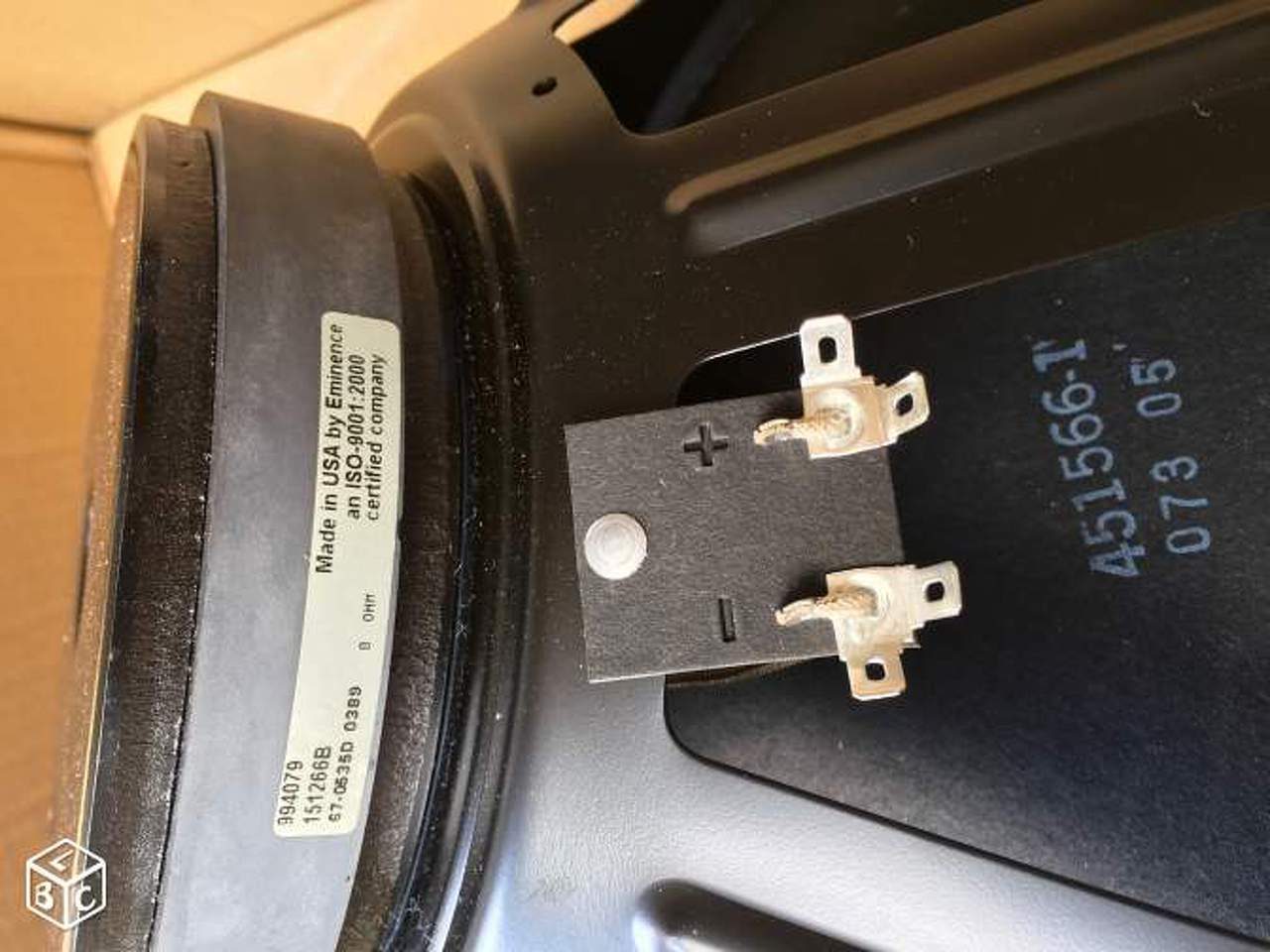

Van egy Eminence 151266B 8 Ohm hang(sugárzó)szóróm. Baszgitárhoz használnám. A neten csak ezeket az adatokat találtam. Jó hozzá?

(#) Action2K válasza konyak6 hozzászólására (») Aug 18, 2016 /
Szép nagy darab, szép nagy láda is kell neki!
De, ha jól méretezed és kivitelezed, nem fogsz csalódni benne, mert az érzékenysége is szép nagy.

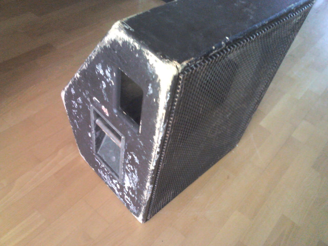

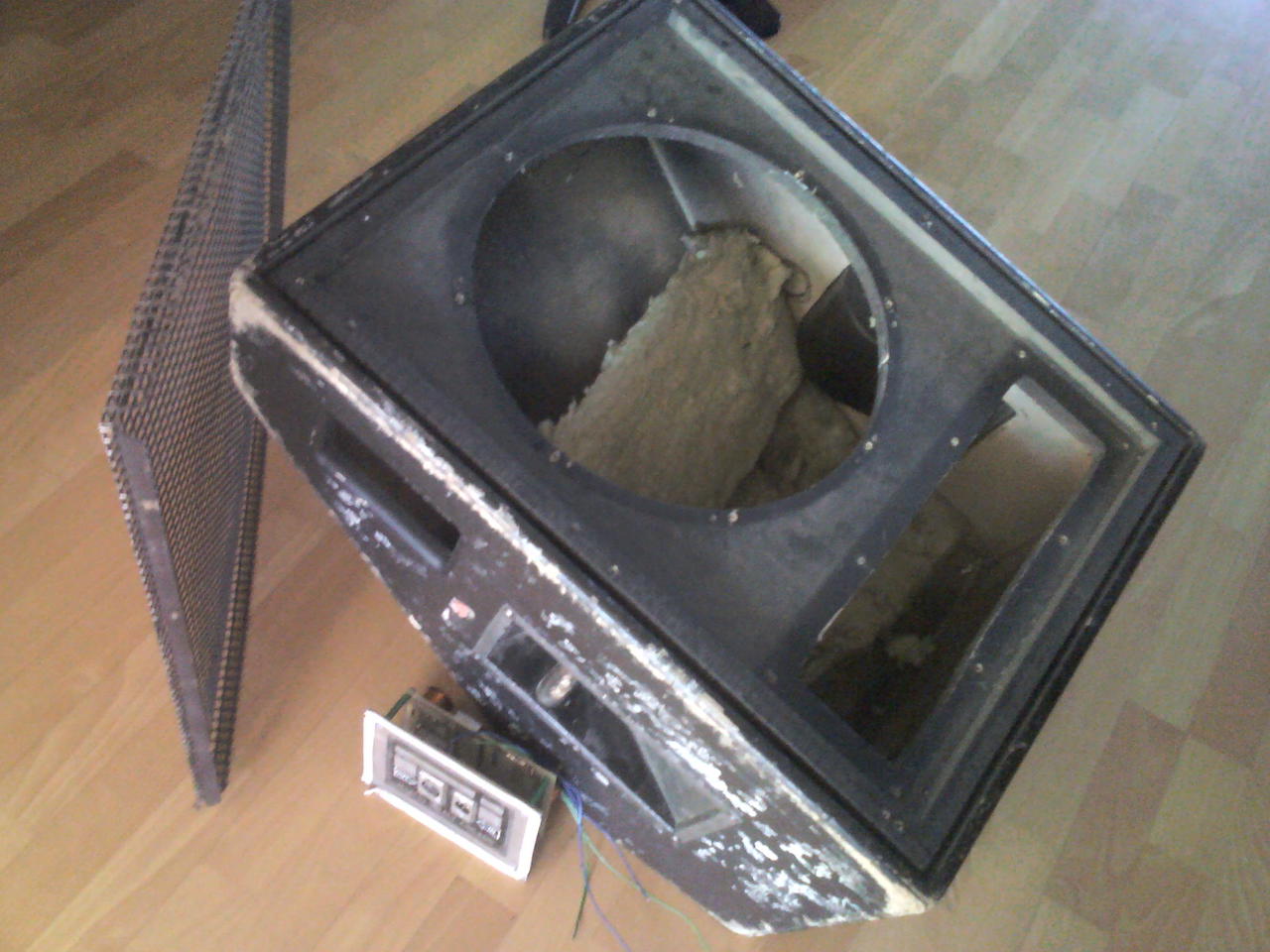

Jelenleg ebben a ládában van. A magas nyomó helyén akarom a reflexnyílást kialakítani. Bár fogalmam sincs milyen és mekkora legyen?
Szép kis kontroll láda, bár ez max 60 liter, nem valami sok a szükséges kb. 150 helyett, de meghallgattad így, hogy hogy szól? Én a magas helyére egy kb 15 centi mély négyzetes "csövet" tennék bele, 3mm-es rétegeltből. és újra meghallgatnám.

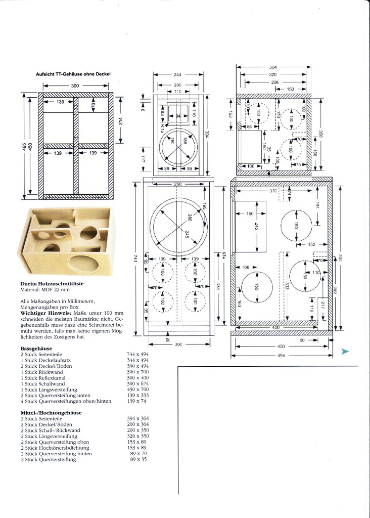

Sziasztok, kérdésem a mesterek felé, hogy erről hallott e már valaki, és mi a vélemény?
A hangszórók ezek lennének.

(#) P_Laszlo válasza nandika76 hozzászólására (») Aug 19, 2016 /
Legolcsóbb Peerless hangszórók. A magas nem olyan rossz.
(#) nandika76 válasza P_Laszlo hozzászólására (») Aug 20, 2016 /
Szia. Tudom, jelenleg ez az elérhető kategória, "főleg, hogy már meg vannak a hangszórók". A közép majd később az SLS 6.5 inch-es lesz.
(#) nandika76 válasza nandika76 hozzászólására (») Aug 20, 2016 /
A mély már kész van ha gondolod teszek fel képeket róla.

(#) P_Laszlo válasza nandika76 hozzászólására (») Aug 21, 2016 /
Hát igen, az árak... Bár, az SLS 12" összességében nem tud többet, mint egy jó HA31, csak azt válogatni kell. Olcsón, hibátlan megoldás nincs, néha drágán sem. De mondjuk egy 17N558 mindegyik 17 centis Peerlesstől jobb középtartományban.
Az SLS 6.5-et középnek nem értem. Az erre nem jó, mélyhangszórónak való.
Illetve az eredeti tervtől eltérő hangszórókkal minimum másféle hangváltóra lesz szükség.
