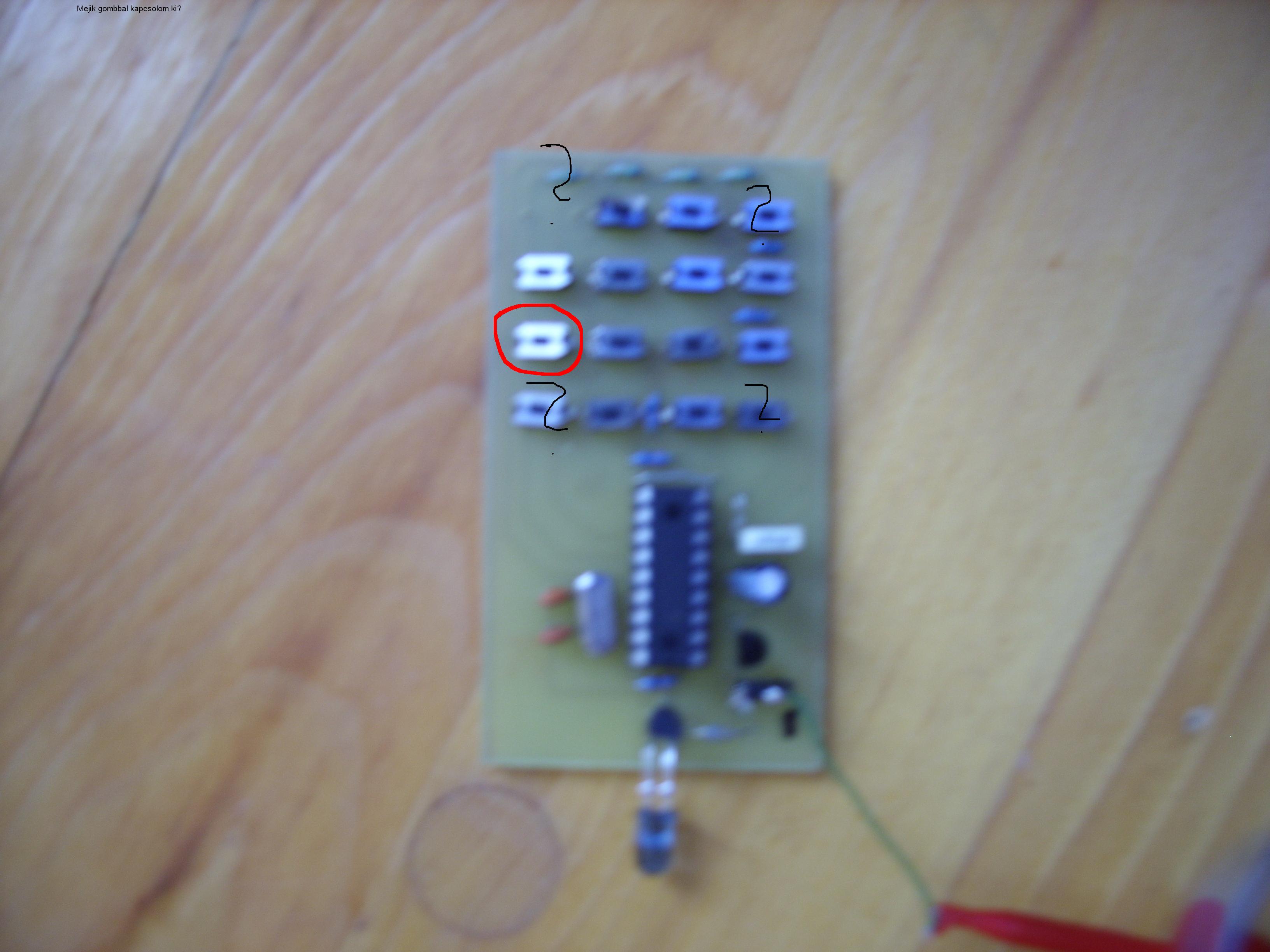

Deh mejik gomb az amivel ki-be tudom kapcsolni?Mellékeltem egy kép-et.
Mint azt már írtam nem emlékszem és itthon nincs példányom. Talán ha végigpróbálnád...
Ha egyikre sem reagál a bázis akkor szisztematikusan haladj a hibakereséssel! 1. működik a távszab? Ellenőrzés mobil kamerájával. 2. veszi a jelet a bázis? Mérés a bázis opto kimenetén. Esetleg szkóppal ránézni. 3. mérés a 2941 enable lábán. Van változás kapcsoláskor? 4. ..... stb
úgylátom te is ugyan azt a távirányítót építetted meg mint én.
a csatolt képen bekarikáztam hogy melyik gomb kapcsolja nekem ki-be. üdv!

Pár napja írtad, hogy ki-be tudod kapcsolgatni a bázist a távirányítóval. (motor leáll, infra LED kialszik) Akkor az a gomb a ki-bekapcsoló gomb, és a távirányítód biztos jó.
Tomi 20 Ha figyeltél volna akkor érthetnéd hogy ÉN ilyet nem írtam!
