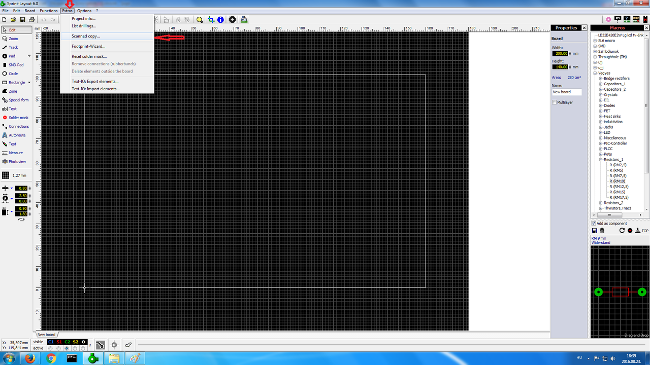

(#) layout hozzászólása Aug 23, 2016 /
Az lenne a kérdésem a Sprint Layout 6.0-val kapcsolatban,hogy hogyan tudok képet pontosabban egy kis logót beilleszteni a nyáktervbe?
Ha lehetséges akkor milyen formátumot fogad el a program?
Természetesen ha lehetséges,utána olvastam a két program leírásban amit Alkoto jóvoltából meg is találtam,de én nem találtam erre utaló információt!
Előre is köszönöm a tanácsokat és a segítséget!
(#) steelbird válasza layout hozzászólására (») Aug 23, 2016 /
Hello.
Konvertáld át gerberbe a képet és próbáld meg úgy importálni.
(#) Ge Lee válasza layout hozzászólására (») Aug 23, 2016 / 1
A hatost nem használom, de ebben is működik ami az ötösben. Bármilyen képet be tudsz illeszteni, az a lényeg hogy a formátuma bmp legyen.
(#) layout válasza Ge Lee hozzászólására (») Aug 23, 2016 /
Értem annyi lenne még a kérdésem,hogy csak simán vágólapról megy a beillesztés, vagy valamelyik könyvtárba kell betenni és onnan beilleszteni a programból?
(#) layout válasza steelbird hozzászólására (») Aug 23, 2016 /
Megpróbálom ezt a verziót is!
(#) layout válasza layout hozzászólására (») Aug 23, 2016 /
Közben megtaláltam hogyan is kell beilleszteni,elsőnek azért nem találtam mert nekem angol verzióm van fenn a gépen!

(#) layout válasza zenebolond hozzászólására (») Aug 23, 2016 /
Csatolom a képet hol találod meg a programban!
Amikor megnyitod az SL-el a képet előtte tudod méretre igazítani úgy ,hogy számodra megfeleljen!
(#) zenebolond válasza layout hozzászólására (») Aug 23, 2016 /
Szia! Így már meg is találtam. Nekem magyar így könnyebb volt.

(#) Alkotó válasza layout hozzászólására (») Aug 23, 2016 /
Ez csak jelentős megszorításokkal lesz alkalmas logónak. Ez inkább képbeszúrás a panel alá, aminek általában egészen más funkciója van, de mint lehetőség valóban elérhető.
Az igazi logó része a panelnek, egyenértékű objektum az alkatrészekkel. Ha akarod kikerülöd a telefölddel, ha akarod beolvasztod valamibe, azaz gerberré konvertálható. A beillesztett kép nem ilyen.
