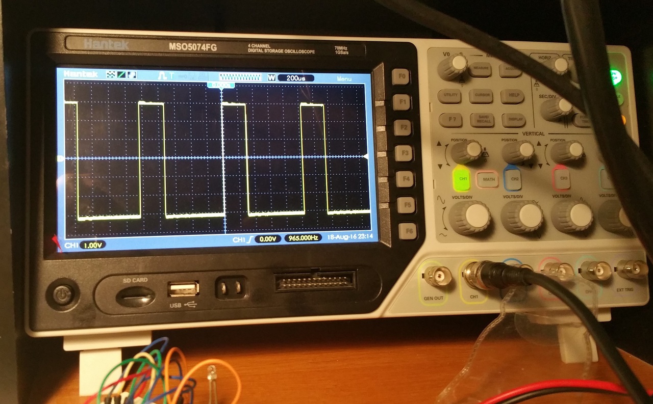

(#) kocsgab002 hozzászólása Aug 19, 2016 / 7
Vásároltam egy régi EMG TR-0458/B funkciógenerátor műszert itt az apróból, működésképtelenül. Full zárlatos volt, a biztosítékokat mindig ellőtte. Pár munkaóra alatt szépen rendbe szedtem, megjavítottam, így újra a régi formáját hozza ezt a remek 30 éves magyar műszer. Büszke vagyok, hogy sikerült a bontástól megmentenem. De beszéljenek inkább a képek.
A hozzászólás módosítva: Aug 19, 2016
(#) kameleon2 válasza kocsgab002 hozzászólására (») Aug 19, 2016 /
Nekem is volt egy. Már megbántam, hogy odaadtam a szkópommal. Nagyon precíz szerkezet volt. Igaz kárpótol valamennyire egy kis kínai és egy TR PIF IV-es.
(#) zolika60 válasza kocsgab002 hozzászólására (») Aug 19, 2016 /
Több ez mint 30. Legalábbis emlékeim szerint már harminc évnél régebben használtam ilyet körülbelül 80-81-ben. Gratulálok hozzá! Használd egészséggel sokáig.
(#) Alkotó válasza kocsgab002 hozzászólására (») Aug 19, 2016 /
Fogadd elismerésem.
