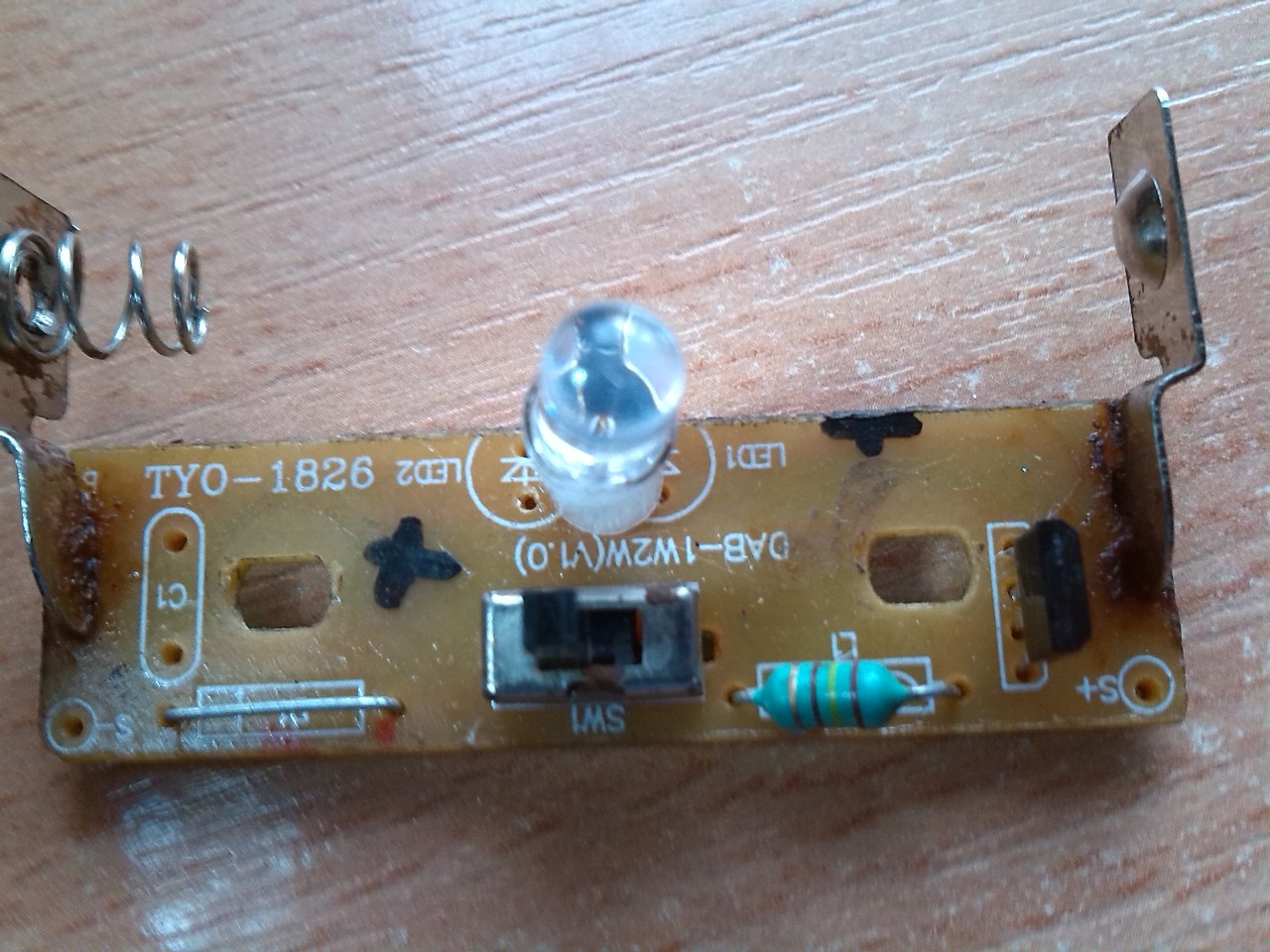

Adott egy tölthető kerti lámpa, aminek kiszereltem az elektronikáját és a led- diódát kivettem belőle, kicseréltem egy gyertya villogó led-re. A probléma a következő: a lámpába 1,2v 300ma telep van benne amit szépen tölt a szolár. Nem tudom milyen típusú az eredeti led benne, de azzal szépen világít. Amire kicseréltem arra gondolok, hogy az kb.2v-os led dióda és ha bekapcsolom nem villog, csak világít, de nem sokáig, a feszültség =1,2v nem csökken. Csatolom az elektronika fényképét, amiből látszatra hiányzik egy condi és egy dióda. Milyen alkatrészeket kellene beletenni, hogy világítson a gyertya villogó led? A hozzászólás módosítva: Okt 23, 2013

Mivel az 1,2V-os akku a legdrágább alkatrész - és ebből még a sárga LED-hez is (2V feletti nyitófesz) kettő kellene - kicsi kínai tervezett egy spec erre a célra való IC-t.
Van benne egy oszcillátor, ami az induktivitást kapcsolgatja (boost-konverter), és egy komparátor, ami eldönti, hogy elég-e a fényelemről jövő villany az 1db akku töltésére. Ha igen, akkor tölti, ha nem, akkor kigyúl a LED. (Persze van jó nagy hiszterézise)

Röviden, többe kerül a leves, mint a hús. Az ezekben lévő fehér LED-ek eleve alacsonyabb feszültségen nyitnak, ehhez van kigondolva az elektronikán lévő táplálás is. Az IC-ről, ami intézi, többnyire semmit sem tudni, így nem lehet áttervezni sem. A Joule thief jó ötlet, de fényerősebb LED alkalmazása nagyobb áramot is fog igényelni, az akku ezt egy éjszakán át nem biztos, hogy bírni fogja.
Ezekben általában egy spec IC van, ami megoldja egyben a töltést, a feszültség emelést (1,2V->2,5-3V), az alkonykapcsolást, stb...
Egy akkuval, ezzel a kis napelemmel ez ennyit tud. Nagyobb teljesítményű LED, nagyobb áram, kisebb világítási idő, és a fesz emelő sem erre a teljesítményre van méretezve. Egyébként már a saját LED-jével is bajban lesz, így ahogy jön a rossz idő, kevesebb napfény, hosszabb sötét időszak, hideg...rövidül az üzemelési időszak. A hozzászólás módosítva: Okt 2, 2015
