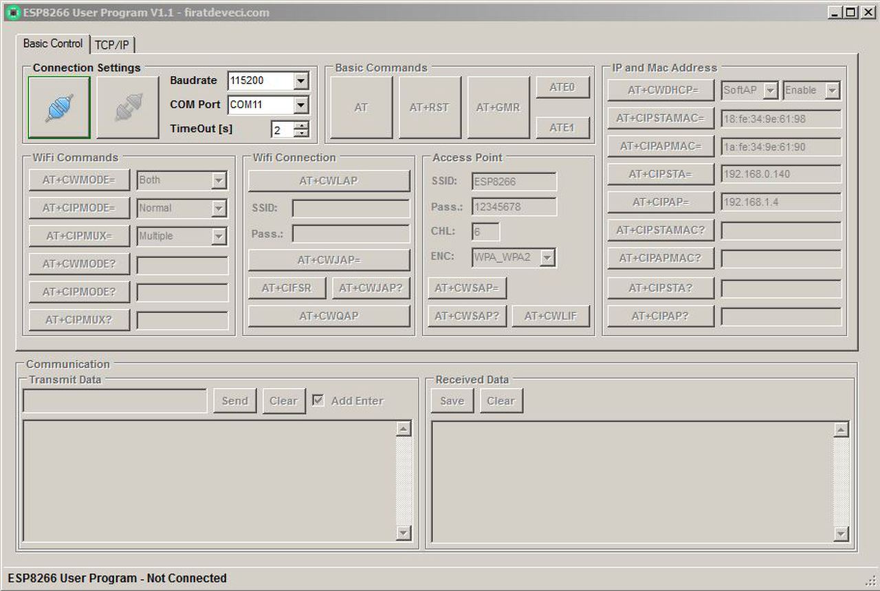

Sziasztok! ESP8266 user program-ban nem lehet valahogy elmenteni az SSID, Password, TCP/IP client beállításokat? Hogy minden megnyitáskor ne kelljen beírni őket? Nincs valami .ini fájl vagy bármi lehetőség?
(#) dokidoki válasza Panhard hozzászólására (») Júl 3, 2016 /
Milyen az a "user program" ? Mert bár kézenfekvőnek tűnik a kérdésed, de mi innen nem tudjuk, hogy mi is az amit megnyitsz, és újra írnod kell bele...
(#) Panhard válasza dokidoki hozzászólására (») Júl 3, 2016 /
A program neve. Aki használja az úgyis tudja miről van szó, aki nem, annak mindegy, úgy sem tud segíteni.
Így már értem. Előbb biztonság kedvéért rákeresve, a lap alján hoz egy kevéssé egyértelmű találatot, bár felette egy youtube videó árulkodóbb...
Nos szerintem, az AT firmware csak kívülről adott folymatos parancsvezérlésre jó. PC vagy inkább mikrokontroller házasságra megfelelő. Ha ettől többet, vagy mást akarsz, akkor le kell cserélni ezt. Igaz ugranak az AT parancsok ekkor, De a modul ez után azt míveli amit leprogramoztál neki. Többnyire...
Azt tudom hogyan kell használni a modult. Milyen parancsokkal, mikrokontrollerrel, stb...
Ezzel a programmal csak tesztelésre használom. Viszont ha mindig megnyitom ezt a programot, az openweathermap TCP/IP beállításait hozza be, és ezt kell folyamatosan átirogatom. Ezért kérdeztem, hogy nem-e lehet valahogy elmenteni a beállításokat. Nem a modulba, hanem a PC-n. Ha nem lehet, az sem olyan nagy probléma, kb: 5mp-ig tart mindig beállítani.
Igen, nem is kioktatásként írtam, távol ez tőlem. És értem a problémát, a program írója mellőzte ezt a lehetőséget belőle, így tudod csak használni. Hacsak nincs valahol a szerzői oldalon valami utalás, opció erre, esetleges felhasználói panasz után...

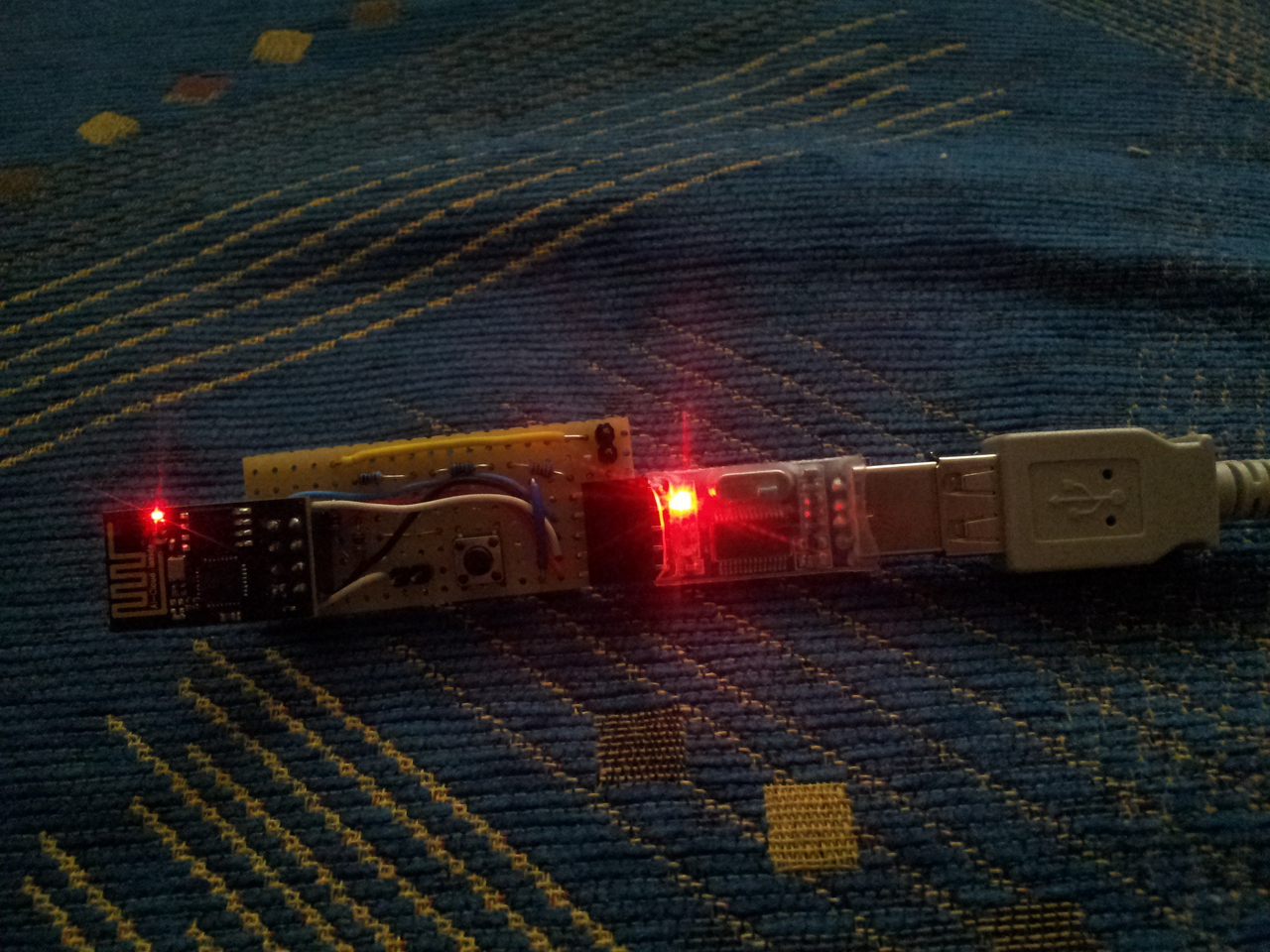

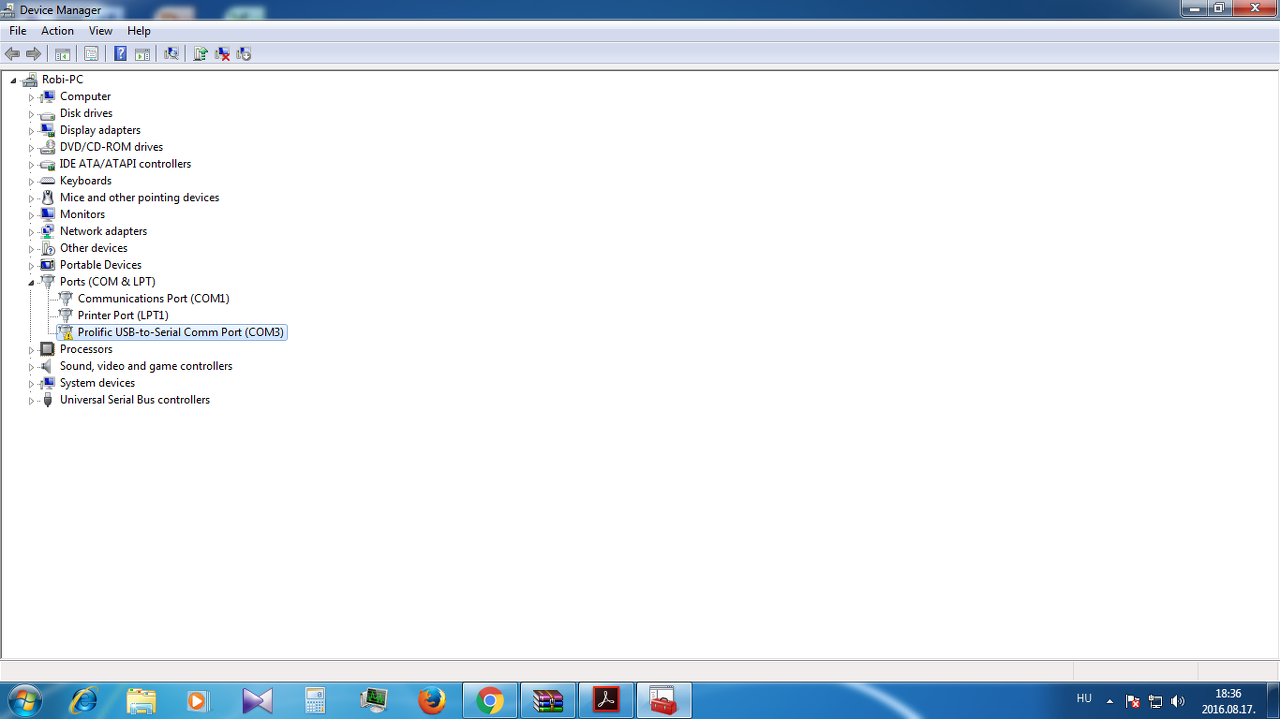

(#) Robi98 hozzászólása Aug 17, 2016 /
Pár napja én is szereztem egy ESP8266-01 modult valamint vettem hozzá egy ILYEN USB-TTL átalakítót.
Elkészítettem azt az egyszerű kapcsolást ami a kettőt összekapcsolja. Bővebben: Link. Próbanyákon csináltam és utána vagy százszor átellenőriztem, hogy van-e benne szakadás-zárlat, illetve, hogy minden jól van-e benne összekötve(RX>>TX, TX>>RX stb.)
Az USB-TTL konverterhez feltelepítettem a drivert sikeresen, a számítógépem fel is ismeri.
Viszont amikor rákapcsolom a wifi modult is, akkor kiad egy lecsatlakozó hangot, és az eszközkezelőben megjelenik egy sárga felkiáltójel a port alatt ahova csatlakozott.
_A wifi modul működik, mert világít rajta a piros led, valamint ha megnyomom a reset gombot, akkor felvillan párszor a kék led is. Sőt, az USB-TTL konverteren is felvillan egy narancssárga led tehát vette az üzenetet amit a wifi modul újraindítás után elküldött.
_Az áramkörbe párhuzamosan bekötöttem egy külső 5V 2Amper tápegységet is amit 3 darab 10k ellenállásal leosztottam 3.3V-ra. Ezt azért csináltam mert olvastam, hogy akkor lehet hibás, ha a konverter nem tud annyi áramot adni, mint amennyit a wifi modul felvesz. Ebben egyébként erősen kételkedtem de azért megpróbáltam: Semmi változás.
_Megpróbáltam egyaránt 9600bps-el és 115200bps-el is. Putty terminál programot használtam és a terminál ablakot nem is engedi megnyitni és kiírja hogy nincs eszköz csatlakoztatva a portra. Néha sikerült elérnem, hogy megnyíljon az ablak, de akkor egyetlen egy karaktert sem tudtam bele írni.
Kipróbáltam Hyperterminállal is, ott is ugyanez a helyzet. Sőt, a windows xp-s gépemmel is kipróbáltam, de ott sem működik (nekem jelenleg win 7 64bit-es van)
Valaki esetleg tudna segíteni?
Előre is köszönöm a válaszokat.

(#) toreki válasza Robi98 hozzászólására (») Aug 17, 2016 /
Az usb-ttl valóban nem ad le elég áramot. Amikor elkezd a wifi modul kommunikálni, már nem elég. Én 3v3 tápot használtam. Gnd és 3v3 a külön tápról közvetlenül esp-re (mindenhova, amit fel vagy le kell húzni), gnd, rx és tx az usbről. Így ment.
(#) Robi98 válasza toreki hozzászólására (») Aug 17, 2016 /
Köszi a választ, ki is próbáltam az előbb, de sajnos nem sikerült. Sajnos nincsen rendes nagy áramú tápegységem amivel pontos 3.3 voltot tudok előállítani, ezért maradt a 5v-os tápegység feszültségosztó ellenállásokkal. Elvileg ezzel is működnie kellett volna. Mindent úgy csináltam, ahogy mondtad, a GND, RX és a TX ment a konverterhez, a 3.3V pedig a modulhoz. Ilyenkor egyáltalán nem világított a modul, mintha nem is lett volna áram alatt. Csak akkor világít, amikor a konverterről kapja a tápot. Miért van ez? Az áramkör tuti hogy működik mert mindenhol lemértem szakadásvizsgálóval. A terminál ablak megnyílt, de az akkor is megnyílik amikor csak a konverter magában van rákötve az usb-re. És természetesen nem tudok bele írni semmit sem, akármilyen karaktert nyomok, nem írja ki az ablakba.

(#) pont válasza Robi98 hozzászólására (») Aug 17, 2016 /
A modulhoz nem értek, de ha kényes a tápfeszre, akkor a fesz osztós megoldás az nem lesz jó, az sem fogja stabilan tartani a 3.3v-ot. Vagy stab ic-s, vagy dc-dc konverter-es, vagy egy bontott pc táp kell. (ha értesz hozzá a számítógéped belsejéből is csapolhatsz stab 3.3v-ot)
(#) Ven válasza Robi98 hozzászólására (») Aug 17, 2016 /
Ha jól veszem ki abból, amit leírtál, akkor feszültségosztóval akarod táplálni az ESP-t. Ez nem fog menni, mert azzal nem tudsz elég nagy áramot leadni az ESP-nek (egyszerű kiszámolni). Kell oda normális 3V3 táp, ami képes 300mA-t leadni. Nem hiába szokott szerepelni egy LM317-es az ESP-s kapcsolásokban.
(#) Robi98 válasza Ven hozzászólására (») Aug 18, 2016 /
Sejtettem, hogy a feszültségosztásos megoldás nem lesz jó, de már nem akartam "utánaszámolni" mert nagyon fáradt voltam. Most kiszámoltam és már látom, hogy nagy hülyeség volt mert nagyon kevés áram folyik a modulon (nem csoda, hogy a led sem világított) és van is itthon néhány 3.3V-os stabilizátorom, de azok csak 100mA-esek. Úgyhogy gondolom azok nem lesznek jók.
Esetleg ha három stabilizátor kimenetét összekötöm, az működhet? Vagy szintén nagy hülyeség lenne?
(#) Ven válasza Robi98 hozzászólására (») Aug 18, 2016 /
Nem szerencsés, mert ott meg kiegyenlítő áramok folyhatnak, ha nem teljesen egyformák.
Ebayről pár száz Ft-ért lehet komplett szabályozható modulokat venni. Érdemes beszerezni belőle pár darabot.
(#) pont válasza Robi98 hozzászólására (») Aug 18, 2016 /
Ha nem akarsz rendelni megfelelő stab ic-t, akkor egy áteresztő tranzisztoros megoldással megnövelheted a stabilizátorod teljesítményét. Bővebben: Link Bármilyen megfelelő teljesítményű PNP tranyó jó, ha 50mA-nél akarod átadni a terhelést a tranyónak akkor R1 kb. 12 Ohm.
