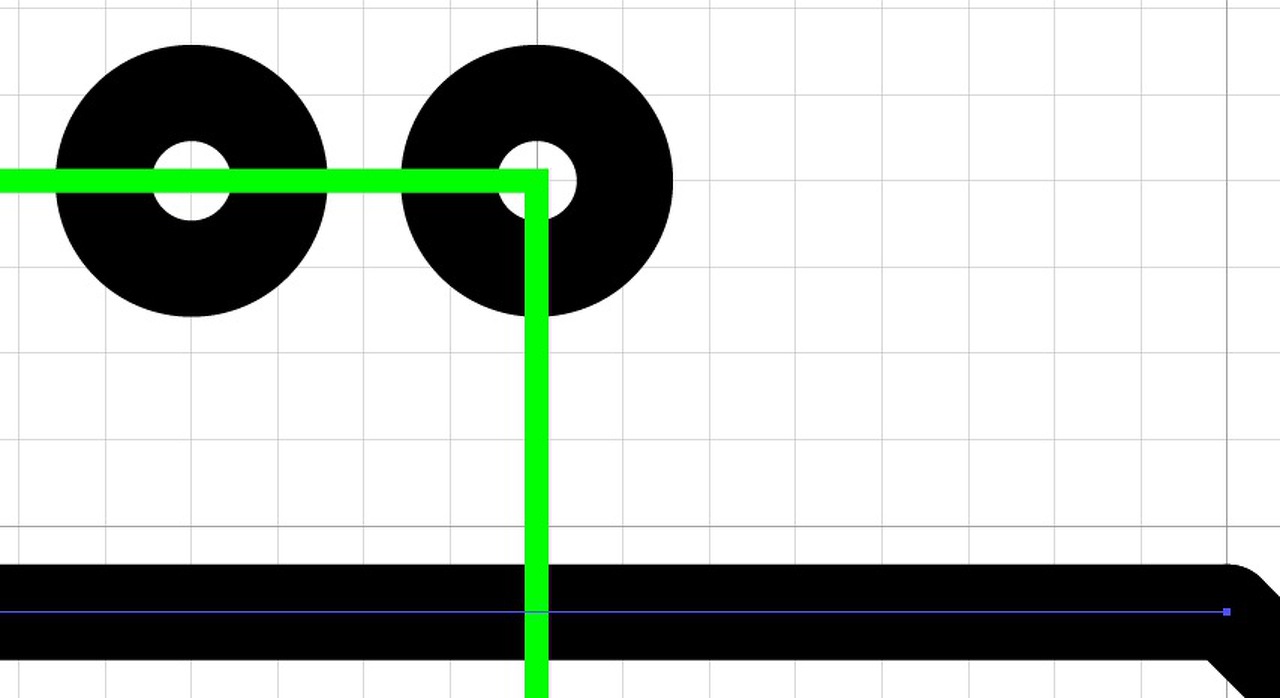

(#) Bakman válasza Sanyesz5 hozzászólására (») Aug 28, 2016 / 1
Én egy Samsung CLP-415N nyomtatót nyúzok, meg vagyok vele elégedve. A maximális felbontását szoktam használni oly módon, hogy a nyomtatandó vezetősávokat vektoros formában küldöm el a nyomtatónak. Lehet venni sokmillió DPI-s gépet, ha a forrásfájl csak 72 DPI felbontást tartalmaz. A jó forrásfájl az alapja a jó nyomatnak.

(#) Bakman válasza rolandgw hozzászólására (») Aug 28, 2016 / 1
Adobe Illustrator-ban rajzolom meg a NYÁK tervet. Ez egy általánosan használható rajzolóprogram. Tervezni nem tud, cserébe olyan formát rajzolok, amilyet ki tudok préselni a fantáziámból. A végeredményt PDF-be mentem, onnan már csak nyomtatom. Létezik több ilyen program, pl. az OpenOffice-ban is van.
Eleinte nehézkes a dolog, amíg az ember el nem készíti az alapokat, azután már csak másolgatás a régebbi rajzokról, a vezetősávok pedig gyorsan mennek. Van egy olyan dokumentum, amiben a gyakran használt alkatrészeket tárolom. Eme cikk letölthető csomagjában van két forrásfájl (.ai formátumban).
