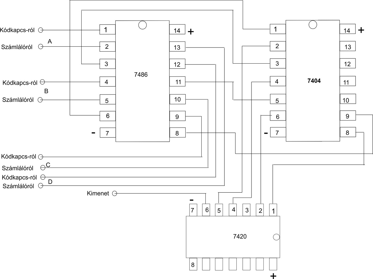

Korábban már kértem és kaptam is itt segítséget. Most újra segítségre szorulok.
Az elképzelés szerint egy számláló kimenetein BCD –kódban jelenik meg az aktuális szám.
Egy kódkapcsoló – rajta beállított decimális számnak megfelelő BCD kódban jeleníti meg az aktuális (beállított) számot.
Ha a számlálólánc kimenetén és a kódkapcsolón beállított szám megegyezik, az „összehasonlitó áramkör” kimenetén H (magas) jel jelenik meg, mellyel további művelet végezhető….
Azt tapasztaltam, hogy a 7486-os bemenetein a számláló láncról érkező L (alacsony), illetve H „magas” szintű jelek, valamint a kódkapcsolóról érkező L, H szintek jelentősen eltérnek egymástól.
Pl.: a kódkacsolóról érkező H jelszint 4.7 Volt. A számlálóláncról (7490) érkező H szint 1.2 Volt.
Eddig több órányi keresgélés után sem találtam korábbi leírásokban, rajzokban erre megoldást.
Ha valaki tud segíteni, kérem adjon tanácsot…
Köszönettel….
Kapcs. rajz:
(#) RoliNyh válasza bolabacsi hozzászólására (») Aug 27, 2016 /
Mérni kellene egy Low level out feszültséget is.
7490 adatlapja szerint a High Level Output minimum 2.4 V, a Low Level Out pedig MAX 0.4 V.
Esetleg hibás az IC -d?
Minden lábat végigmérhetnél...
(#) proli007 válasza bolabacsi hozzászólására (») Aug 27, 2016 /
Hello! Mellesleg miért nem 7485-öt használsz? Az eleve elvégzi ezt az egészet, hiszen komparátor.
Meg nézd meg a 90-esnek van-e egyáltalán tápja. Hátha azért nem ad magas szintet. Vagy a 86-os esetleg nem jól van beültetve az áramkörbe.

(#) bolabacsi hozzászólása Aug 27, 2016 /
RoliNyh, proli007, elektroncso !
Köszönöm a javaslatokat.
Mértem, fúrtam, faragtam, végezetül oda jutottam, hogy a kódkapcsolóról érkező L szintek nem eléggé alacsonyak.. (1.2 Volt körüliek). Ezért a kódkapcsoló A B C D lábait egy egy ellenállással "hidegre tettem".
Most már jó...
Mégegyszer köszönöm!!!
"A számlálóláncról (7490) érkező H szint 1.2 Volt." Akkor átvertél minket..

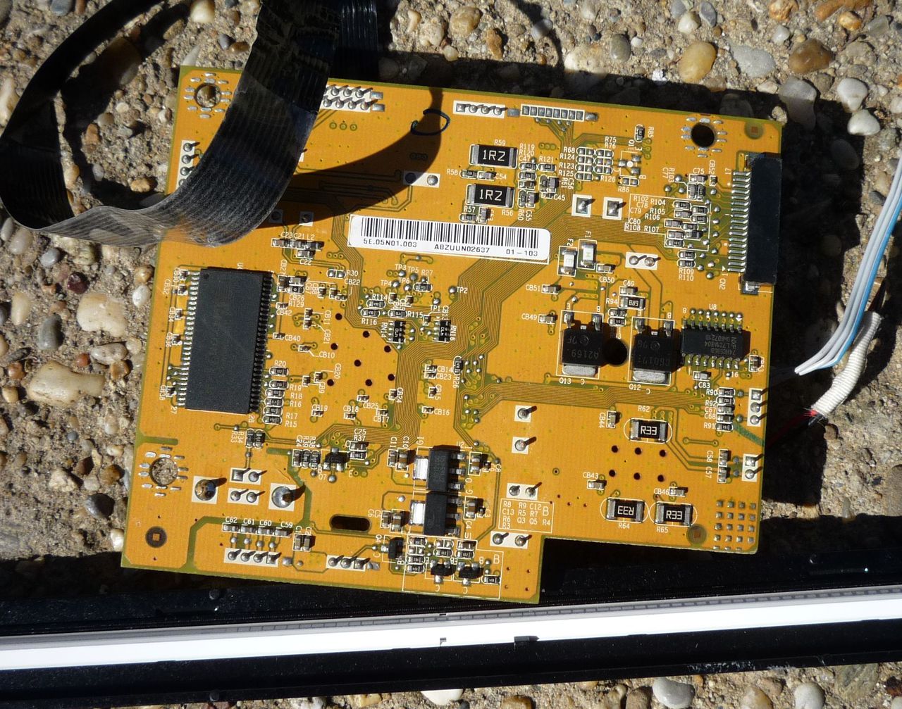

Valaki tudna segíteni eme lámpa életre keltésében? Használhatjuk a panelt is hiszen ez működtette. Köszönöm! Laci
