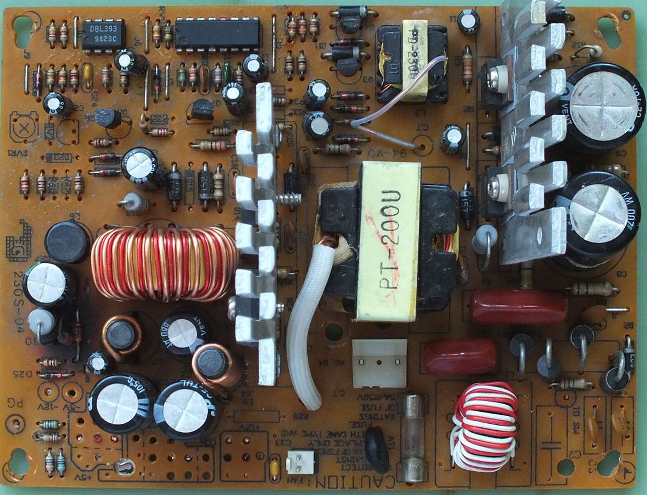

Megcsináltam...,vagyis majdnem.Kicseréltem a kondikat 25 voltosra, megvettem a terhelésnek való ellenállást, ahogyan beszéltük.Összeraktam, kipróbáltam és csak maximum 21,5 voltig tudom tekerni és 20 volttól nagyon halkan ciripel.A szabályzásnak egy 2,22k trimer poti egy 3,3k-s ellenállással és egy 10k-s poti van benne.Úgy csináltam, ahogy az alábbi rajzon van.Mit kellene módosítanom, hogy jó legyen? ![]() Szerintem a potik és az ellenállás a ludas.....
Nem tudom, milyen tápból indultál ki, de én korábban 250-300W tucat PC-s tápokkal kísérleteztem (Acorp, Codegen, Mercury - de majdnem mindegy, mi volt ráírva, egy kaptafára mentek). Szereztem egy pár rossz tápot, megjavítottam őket, és közben mindenfélét kitapasztaltam bennük. Aztán volt, amit átalakítottam úgy ahogy Te is próbálod, kicsit nagyobb tápfeszre, meg volt olyan is, amiben csak a -12V lett rendesen kiépítve, hogy a +/-12V-ról lehessen járatni pl. 24V-os pákát. Én azt tapasztaltam - és ez egybevág a Te mostani tapasztalatoddal -, hogy kb. 19V az, ameddig fel lehet menni az eredeti trafóval úgy, hogy a szabályozás még aktív maradjon. Valahol van is egy LM1876-os erősítőm, ami egy ilyen átlakított, +/-18V-os PC tápról megy. Szóval én nem csodálkoznék, ha nem sikerülne 19V fölé megemelni a feszültséget.
Igen, csak "elméletileg" 30Volt körüli feszt simán ki kellene adjon.Én csak 24Voltot szeretnék.Egyébként ez is egy 300Wattos "csoda".
Mondom, az eredeti kapcsolással, egyszerűen a szabályozásba belenyúlva nem csoda, ha nem megy 19V felé, ez a tapasztalat.
Egyébként nem olvastam vissza, hogy pontosan mihez kell neked a 24V, de nem lehet megoldani +/-12V-tal? Én a 24V-os pákát így használom a mai napig a hőfokszabályozós pákámban, egy megerősített -12V-os PC-s táp +12V-ja és -12V-ja között van a páka.
Idézet: „Igen, csak "elméletileg" 30Volt körüli feszt simán ki kellene adjon” Ezt ki mondta neked? Ez így hülyeség. Akkor próbálkozz graetz hidas egyenirányítással! Így kb 50V-ig tudsz nyújtózni. Gyors diódákat használj vagy schottkyt.

Próbáltam végigkövetni a szóváltásaitokat, mert nekem is hasonló problémám van. Nekem egy Morex tápom van, amiből egy szabályozható tápot szeretnék. Nekem nincs szükségem több ágra, csak a 12V-ra, amit föltornásznék a maximumra. Így talán kijön belőle 24 volt is, azt ugyan nem tudom mennyire terhelhető, de jó lenne legalább 5-6 A. Nekem nincs szükségem a védelemre, csak nem tudom kiiktatni. Megpróbáltam Amarton barátunk cikke alapján megcsinálni, amit itt tett közzé pár éve, de épp a védelemnél akadtam el. Itt a képe az enyémnek. Beszereztem egy ilyet: Ez már van: Ezzel szeretném kiegészíteni.
Nem értem ez után minek a step down? Ha normálisan megcsinálod a PC tápot, akkor potméterrel tudod szabályozni a kimenő feszültséget minimálistól maximálisig...
Másképp nem lehet. Igazából csak ki kell forrasztani a vastag vezetéket, ami a trafóból jön, ide megy a graetz negatív ága. A jelenlegi dupla dióda közepére meg a pozitív.

A többi ág ugye meg van szüntetve? Akkor már csak a trafó kivezetését és a 12V dupladiódáját kell kiforrasztani. Kell négy darab gyors dióda vagy még jobb, ha schottky, legalább 100V 5A-es. Először is beforrasztol belőle kettőtt a dupladióda helyére, úgy, hogy a katódok (csíkos oldala) legyenek középen. Utána a másik kettőt ráforrasztod a két szélső lábra, az anódjaik(nem csíkos) a trafó kivezetésének helyére mennek. És ezzel kész is.

Így kösd be a kettős diódákat ha greatz-et szeretnél.

![]() Ha találsz kész hidat, akkor az is jó. Szerintem nem halsz bele, ha fúrni kell még egy lyukat arra a hűtőbordára. 4 db schottky, és el van iztézve. Ha meg bontott dupladiódákból akarsz építkezni, akkor inkább közösítsd a szélső lábaikat és használj négyet, akkor dupla a terhelhetősége, mintha hármat használsz.
