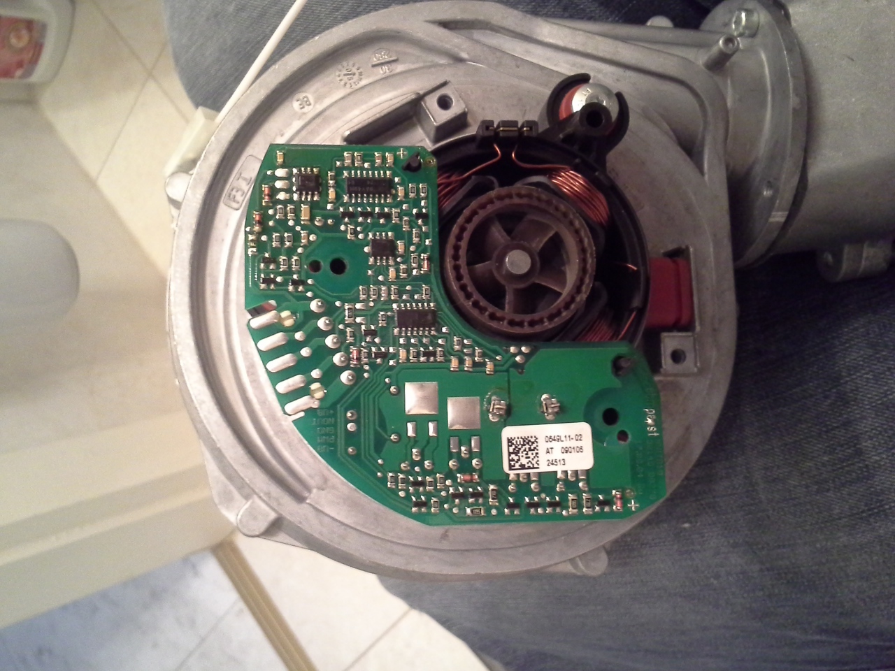

(#) merciabc hozzászólása Aug 29, 2016 /
Volna egy "kis" problémám egy Immergas Victrix Zeus kondenzációs melegvíz-tárolós kazánnal!
02-es hibakódra kiáll(felső hőm. határoló max. hőmérséklet tiltás), reseteléskor vissza áll a hibára.
Keringető szivatyú jó, érzékelők láncolata jó,az az zárt! Nem indul a rendszer, de ha áthidalom a fekete-piros csíkos kábelt (érzékelők lánca) a fázissal, kiold a reset, gázszelep nyit-szikráztat-begyújt, de a ventilátor akkor sem kapcsol be! A ventilátor 36volt egyen feszt megkap. Ez normális, vagy kevés?
A venti rossz, vagy hol lehet a hiba? Csapágya szépen fut, a motor tekecse is jó!
És nincs benne légnyomás érzékelő!
A hozzászólás módosítva: Aug 29, 2016

(#) JZoli válasza merciabc hozzászólására (») Aug 30, 2016 /
Valószínűnek tartom, hogy a ventilátor a hibás. Ez egy kefe nélküli BLDC (vagy Brushless) motor, külön tápfeszt kap és egy vezetéken meg fordulatszám jelet igényel. Egy vezetéken meg visszajelez, hogy a fordulatszám megfelelő-e a kívánalmaknak. Itt a fordulatszám beállítással is, meg a visszajelentéssel is lehet baj. De még előfordulhat az is, hogy a főpanel felől nem kap jelet, vagy az nem érzékeli, hogy megkapja a visszajelzést. Eddig- amivel találkoztam- nagy részben a ventivel volt baj. Sajnos nem tartozik az olcsó alkatrészek közé!

(#) merciabc válasza JZoli hozzászólására (») Aug 30, 2016 /
Az indításnál, már az üzembe helyezéskorl sem indul el pedig áramot kap.
Elméletileg először a venti indul, kiszellőztet, majd indul tovább a diagnosztika a további állapot ellenőrzéshez?. (de ez egy immergas )
Nem lehet h valamelyik fet a veni-panelon feküdt el?
Baromi drága újonnan a venti!
A hozzászólás módosítva: Aug 30, 2016

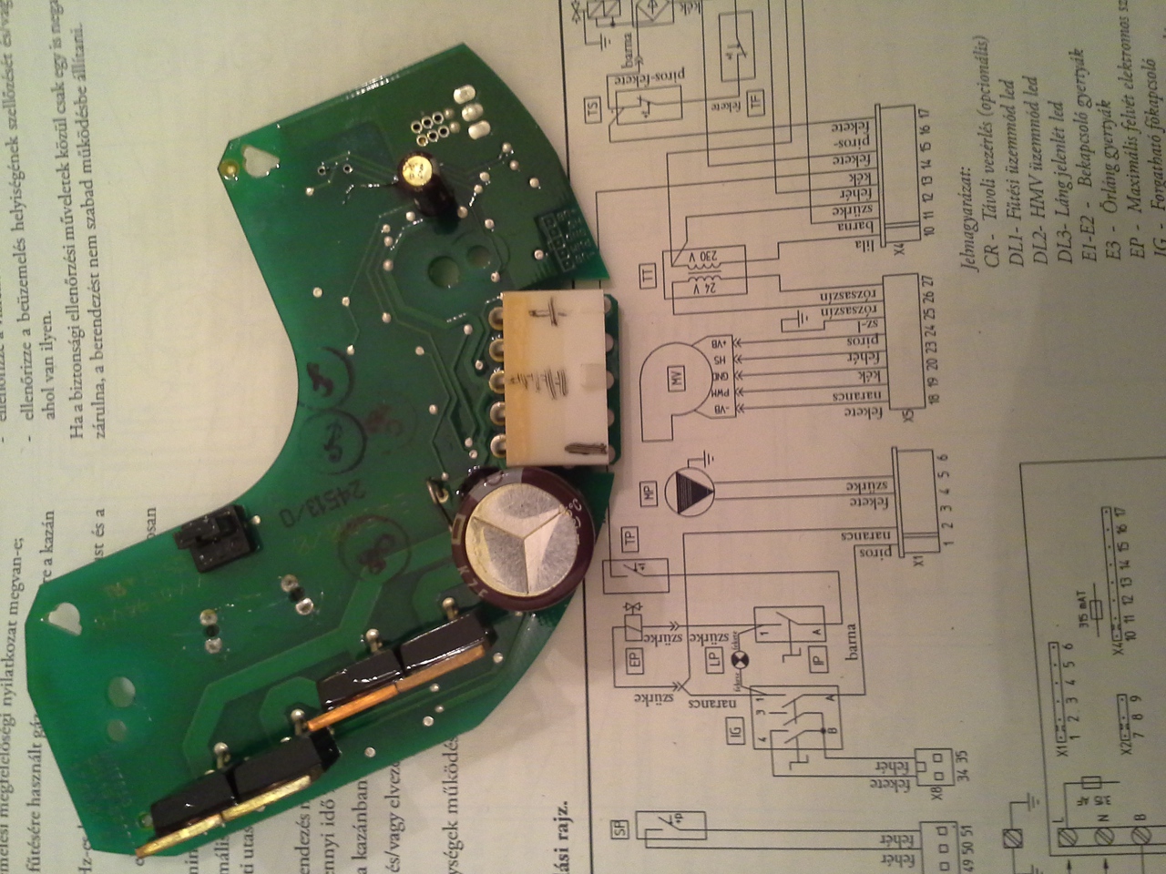

(#) JZoli válasza merciabc hozzászólására (») Aug 31, 2016 /
Én már több példányt is próbáltam javítani, igaz ez csak az alkatrészek cserélgetéséből állt, de nem lett jó egyik sem. A legnagyobb gond, hogy nincs róla dokumentáció, meg igazából azt sem lehet tudni, hogy a kis panel vezérlője, vagy a fordulatszám érzékelése a rossz. Amikkel én találkoztam azok megpróbáltak elindulni, de valamilyen okból nem tudtak, így a kazán kiáll hibára. Azt, hogy drága meg én is írtam, valamivel "aranyár" felett adják őket!De nincs mit tenni, ha kell akkor a tulajnak meg kell vennie.
(#) merciabc válasza JZoli hozzászólására (») Aug 31, 2016 /
Amiket mértél,a 36volt indítási áram elég lenne h valamennyire pörögjön? Vagy már a bemenő fesz. sem elég?
Attól félek, hogy ha nem csak a ventilátor vezérlése rossz, ha nem a vezérlő alaplap is produkál még meglepetést...
Ha azt is cserélni kell, akkor az már tényleg horror!
2005-ös készülékre nem biztos h megéri ennyit költeni. (?)
Mint írtam ez egy kefe nélküli motor, ráadásul 3 fázisú, itt egy vezérlőjel hatására egy frekiváltó szerű meghajtással működik a motor a szükséges fordulatszámjelet külön lábon kapja a kis panel a kazántól. Ha felpörög akkor meg a fordulatszámmal arányos jelet visszaküldi a kazán felé, ha ez nem ok akkor a kazánvezérlő letiltja a venti vezérlését és kiáll hibára.Így ténylegesen nem lehet tudni, hogy a motor hibás-e, vagy a 3 fázisú vezérlő, vagy éppen a fordulatszám érzékelője. Ráadásul a kis panelon több alkatrész is van ami nem beszerezhető, sőt be sem azonosítható (legalább is nekem nem sikerült). Szóval elég körülményesen javítható ez a hiba. A tápfeszt nagyjából én is 35-38V között mértem, de kb fél éve volt az utolsó ilyen jellegű hibám, azóta több más kazánvezérlést is méregettem már, és az emlékeim nem az igaziak erről a vetilátorproblémáról.
Nem olyan mint az inverteres motorok, mint ami a klímákba vannak. (azok újabb modellekben vannak)
Ebben a motorban három részre van osztva a tekercsek, de egy körre van fűzve.
Az az egy szál az egész kör.
Ez régi modell, lehet h egy fordulatszáma van csak,és nem láttam működés közben.
Ha bár van a panelen egy optó-érzékelő.
