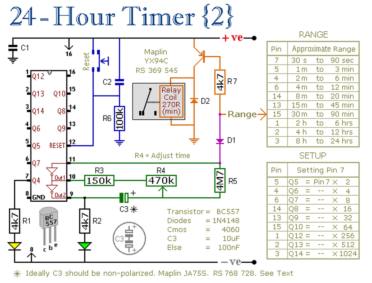

Sziasztok! A képen látható kapcsolást épitettem meg jópár évvel ezelött. Annyi különbséggel hogy BD138 került bele és nem egy relét kapcsolt hanem egy 555 icböl felépitett 12V eggyenböl 12V váltót előállitó elektronikát. A probléma az hogy nem a beálitott idövel müködik. 15-45 perces "pin13" kellene mennie de a max idő 3 perc. A Sárga led is "Q4" is furán viselkedik. Elöször nem világit de utána látni hogy nagyon halványan villog ami egyre erösödik és normálisan elkezd villogni és le áll. Csak anem akkor amikor kellene. Merre kellene keresni a hibát? Lehet hogy az ic ment tönkre? A 10µF kondi nem polarizált. Ugy néz ki mint egy sima elko csak polarizálatlan. Még erre is gondoltam. Mit és hol érdemes mérni? Köszönöm
(#) RoliNyh válasza dudzsi hozzászólására (») Aug 29, 2016 /
Hát sok lehetőség nem nagyon van, ha az oszcillátor részben a kondenzátor kiszáradt,
az nyilván okozhat összevissza működést.
A másik verzió, hogy valóban meghalt az IC. CMOS IC -ről lévén szó
(ha jól tudom a CDxxxx sorozat az, de javítsatok ki ha tévednék),
nagyon érzékeny az elektrosztatikus feltöltődésekre...
Esetleg még a D1 -et se ártana kimérni mielőtt IC -t cserélsz...

(#) kadarist válasza dudzsi hozzászólására (») Aug 29, 2016 /
A C3-at két kondenzátorból alakítottad ki, úgy, ahogyan a rajzon van?
(#) dudzsi válasza kadarist hozzászólására (») Aug 29, 2016 /
az is egy lehetöség, de nem. Vettem egy nem polarizáltatt.
A hozzászólás módosítva: Aug 29, 2016
Azért csak próbáld ki az ajánlott megoldást is.
(#) proli007 válasza dudzsi hozzászólására (») Aug 29, 2016 /
Hello! Itt azért vannak "trükkök".
- Az időnek hozzávetőlegesen t=R*C*1,15*2^Qx kellene lenni. Az R jelen esetben az R3 és R4 összege. A C, a C3 lenne. De azt nem igazán látom, hogy a C3 értéke maga 10µF vagy két 10µF van sorba kötve, mert úgy 5µF lenne.
- De ha mondjuk 5µF a kondi, és a poti le van tekerve, így 150k az ellenállás, akkor
t=150k*5uF*1,15*2^13=7066sec Vagy is ez kb. 118 perc lenne.
- Ahhoz, hogy ez igaz is legyen, a kondinak nem szabadna szivárogni. A kondin viszont váltakozó irányú feszültség van, így gyakorlatilag egy elkó szóba sem jöhetne. A két soros elkó már jobb, de azért mégsem egy fólia kondi, mint ahogy a polarizálatlan sem, hiszen azért az is elkó.
- Számítás szerint a Q13 kimenethez és 15min időhöz nem is kell ekkora kondi. Ha visszafelé számolunk, megtartva az ellenállások értékét, akkor a kondi értéke 639nF-ra jön ki. Tehát egy "rendes" film kondiból a 630nF-nak jónak kell lenni. A képlettel számolva, 14,8..61min lenne a beállítható idő..
- De az sem szép, hogy az oszcillátor kimenete (9-es láb) terhelve van a Led-el, mert megváltoztathatja az időzítést. (De értelem sem sok lesz ha 630nF-ot használsz, mert másodpercenként mintegy 10-szer villanna a Led. A Q4-en már látható.
- A rajz is "jó". Az IC tápot be kell kötni (nálad akár lehet ez is hibaforrás). De hogy miért kellet azt csak számmal jelölni, nem tudom, mikor simán oda is lehetett volna húzni a drótot a 16 és 8-as lábhoz.
- A 4,7Mohm használata is indokolatlan, egy 470kohm is bőven megette volna. Ekkora ellenállással, kis átvezetés a panelen is már problémát tud okozni.
- C1-nél a 100nF is cseppet soványka. Alapvetően jó, de ha a relé megrántja a tápot, gond lehet. Oda még egy elkó is elkélt volna. Mert előre nem lehet tudni miről és milyen távolságból táplálod a kapcsolást. Valamint a táp nem lehet szűretlen..
Ha ezeket betartod, akkor várhatóan úgy fog működni, ahogy leírtam.

(#) dudzsi válasza proli007 hozzászólására (») Aug 30, 2016 /
Hello! A kondi 10uF, két szembeforditottnál 2*22µF ir a készítője. Link A 9-es lábon lévö ledet öis irja hogy befolyásolja a müködést ezt ki lehet venni. Az hogy miért vannak 10µF meg 4,7Mohmos alkatrészek az passz. Az tény hogy érdekes mert bármelyik ilyen hassonló kapcsolásba álltalába max 1µF szokott lenni. De még átnézek mindent mert egy probanyákra készül kb 3-4 éve és eddig tökéletes volt. Jelzem mire jutottam.
(#) proli007 válasza dudzsi hozzászólására (») Aug 30, 2016 /
Az 1µF azért szokott maximum lenni, mert ez még értelmes méretű a fólia kondenzátorok között, az IC méretéhez viszonyítva.
