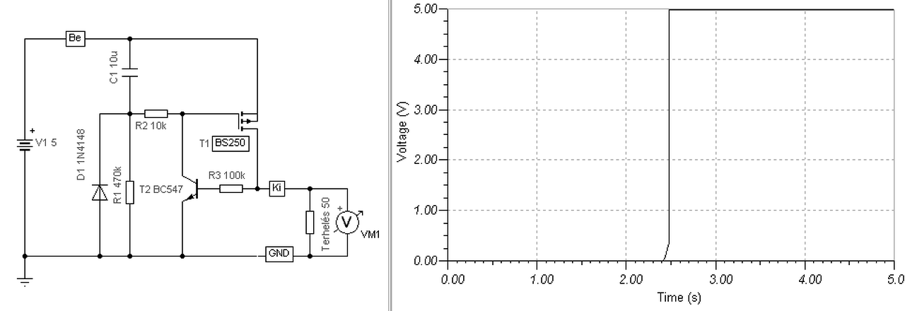

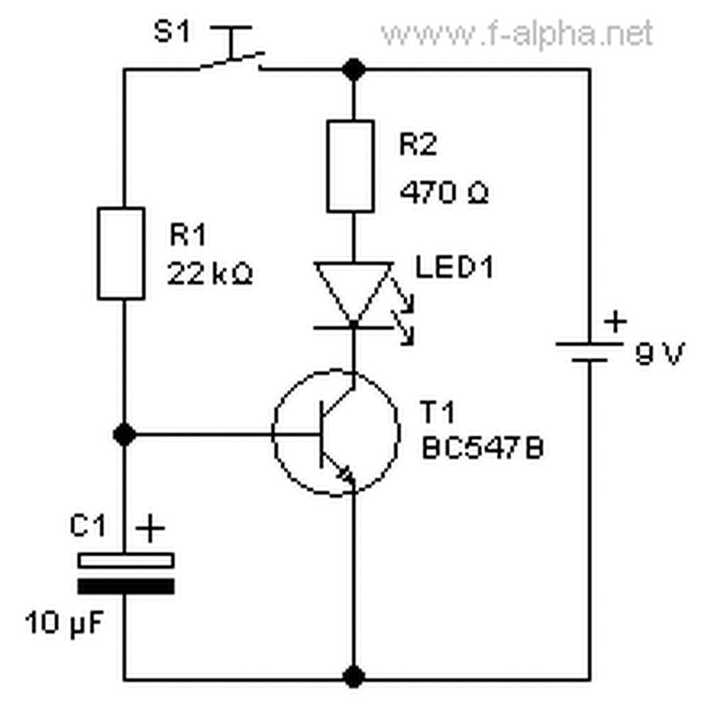

(#) Poostmaster válasza kadarist hozzászólására (») Szept 3, 2016 /
Kersgéltem, de talán nem a megfelelő kifejezéssel, és nem is biztos, hogy egy rajzból ki tudnám választani a megfelelőt. Kicsi álam, pár 10 mA nagyságrendű. Nem relés.
(#) kadarist válasza Poostmaster hozzászólására (») Szept 3, 2016 /
Van itt egy komparátoros, relé nélküli késleltető. A fogyasztódat kösd a "camera" helyére. Bővebben: Link.
(#) proli007 válasza Poostmaster hozzászólására (») Szept 3, 2016 /
Hello! Így pld. meg lehet oldani. Ez nem egy precíziós időzítő, mert a Fet GS küszöbfeszültségétől (és a táptól) is függ az idő. De egyszerű helyre megteszi. Az időt az R1 értékével tudod beállítani.

(#) Poostmaster válasza proli007 hozzászólására (») Szept 4, 2016 /
Ennél is egyszerűbb nincs?
(#) kadarist válasza Poostmaster hozzászólására (») Szept 4, 2016 /
Két ellenállás, két tranzisztor... Ennél kell egyszerűbb?

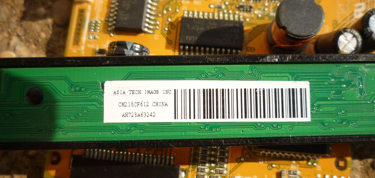

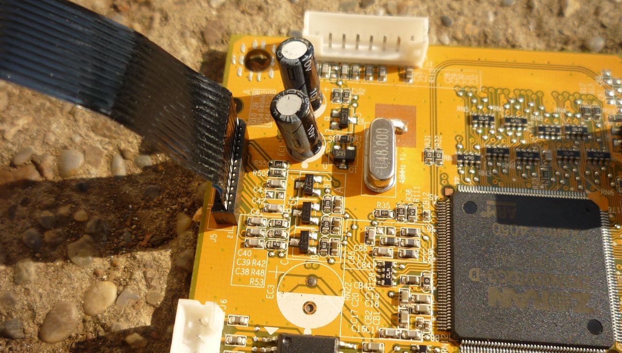

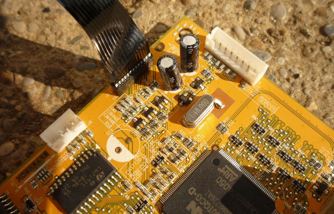

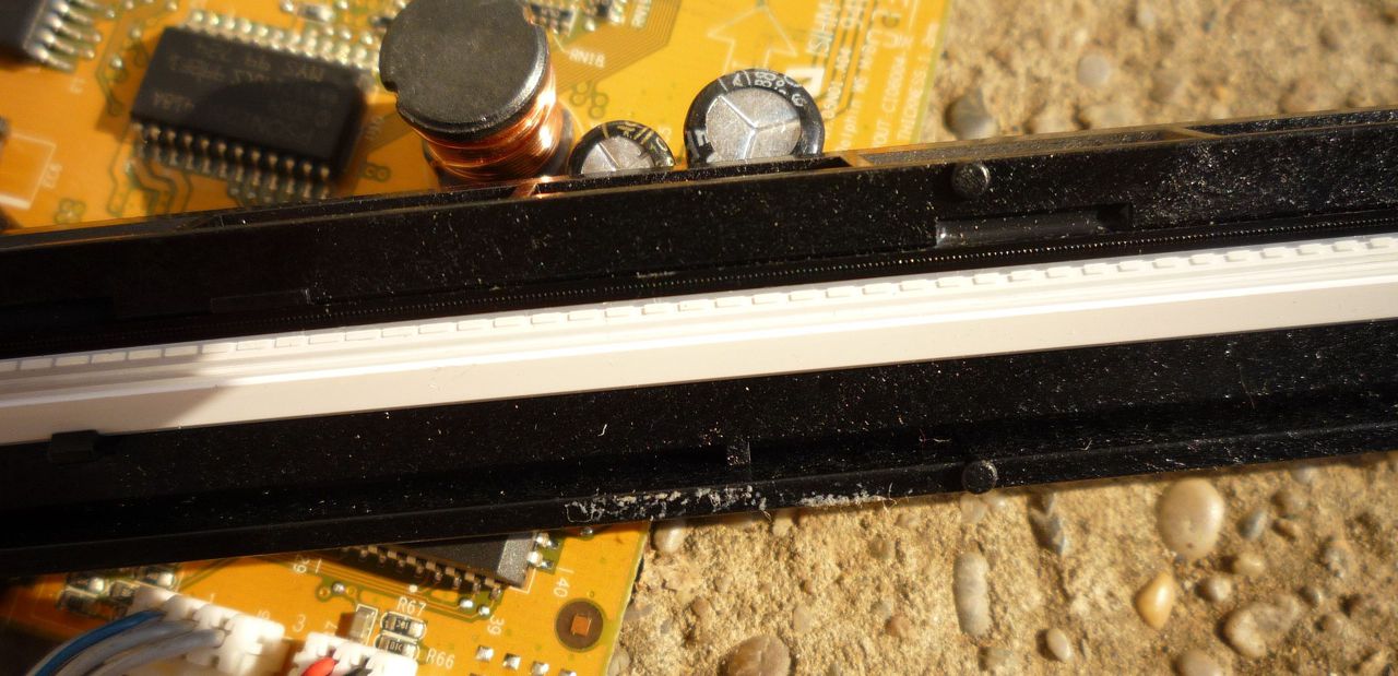

(#) laci58 válasza RoliNyh hozzászólására (») Szept 4, 2016 /
Itt vannak a közeli képek. Valami ledes lehet, már csak a fekete szalagkábel bekötését kellene ismerni.
(#) Bakman válasza laci58 hozzászólására (») Szept 4, 2016 /
A második képen lévő panel két végét fotózd le. Ha minden igaz, két pontra kell adni feszültséget és már világít is.
(#) Poostmaster válasza kadarist hozzászólására (») Szept 4, 2016 /
Ez melyik kapcsolás?
Proli007 kapcsolása.
(#) RoliNyh válasza laci58 hozzászólására (») Szept 4, 2016 /
Szerintem a zöld panelre sincs szükség a világítás életrekeltéséhez, az csak a fényérzékelők miatt van.
Fizikailag külön kellene választani a tényleges világítótestet az áramkörtől...
Találtam egy ilyet, ez működhet ha a led és az előtét helyére kötöm az áramkörömet?

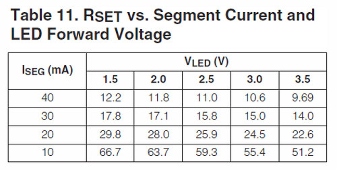

(#) world-s hozzászólása Szept 4, 2016 /
Van egy 7mm-es számkijelzőm.
Max7219-el hajtok meg 4-et.
Akárhogy csinálom, a pont estén kicsit világít az egyes szám aljának megfelelő digit.
Ez ilyen kicsinél normális, vagy egyszerűen valamit elrontottam.
Olyan mintha belül csak átvilágítana kicsit, de nem tudom...
Próbáltam az ellenállással is játszani(már 100kohm körül vagyok), de akkor is ezt tapasztalom.
Ötlet?
Előre is köszi.
(#) proli007 válasza Poostmaster hozzászólására (») Szept 4, 2016 /
A faéket már elég nehéz egyszerűsíteni. De ki lehet hagyni az R3-at R2-üt és T2-őt. Csak akkor lassan fog "bekapcsolni". De még véletlenül sem árultad el, hogy mihez kell, hogy esetleg fogalma legyen az embernek, hogy "mit lehet és mit nem".

(#) cross51 válasza world-s hozzászólására (») Szept 4, 2016 /
Szerintem csak átvilágit nálam nem volt semmi hiba a max7219-el. De kapj egy 330 ellenállást és kösd 5V ra az alsó szegmenst és néz meg, hogy akkor is világit az alsó szegmens.
(#) world-s válasza cross51 hozzászólására (») Szept 4, 2016 /
Köszi.
USB 5V +220ohm-os ellenállás, és akkor durván átvilágít. (11mA)
Tehát ez kijelző. Sajna hiába vannak adatok a kijelzőről, nem jövök rá hogy lőjem be normálisan a MAX7219 ellenállását a TDSG 1160-AS KIJELZŐHÖZ.
Jó lenne ha tartós lenne...
(#) Tasznka válasza world-s hozzászólására (») Szept 5, 2016 /
Az ISET(18) lábra és az 5V közé dobj be 1 potit(kb.100k),és azzal állítsd be a fényerőt.Csak a kijelző max. áramán ne menj túl,mert azt nem szereti sokáig.
(#) pont válasza world-s hozzászólására (») Szept 5, 2016 /
Ugyan azt az áramot kapja a Dp is mint a többi szegmens. A 18-as lábon beállítod célszerűen egy trimerrel a max áramot és a configban (Shutdown alatt (1100 regiszter)) a fényerőt (1010 regiszter) Dekódolt módban is és a szegmensenkénti módban is a 128 helyiértékén lévő bit kapcsolja ki-be az adott digiten pl. 10000011 dekódolva = 3. 00000011 dekódolva =3
