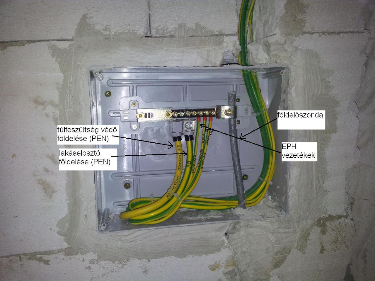

Lehet, hogy a mintaképet megint fel kell tennem, mert ha úgy van megszerelve, ilyen hiba kizárt. ( De minden 3. oldalra ?)

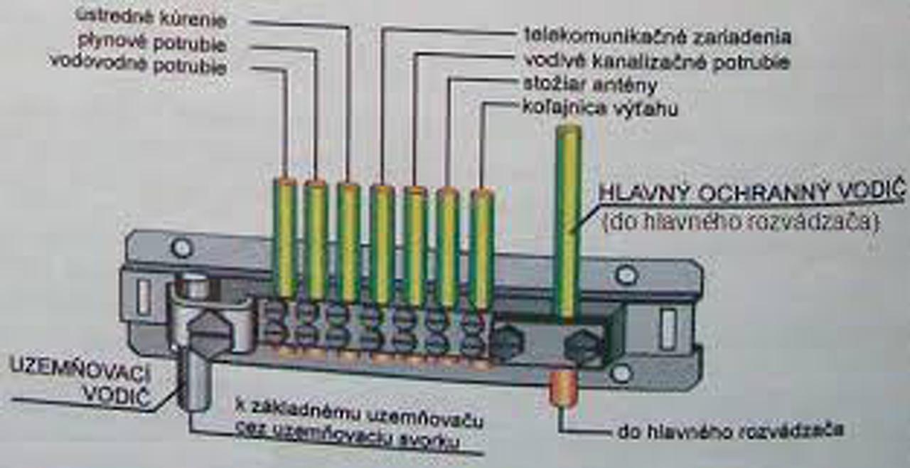

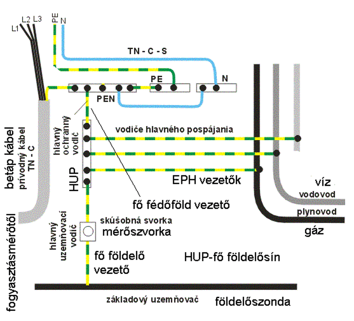

(#) elektroncso válasza gyuszo hozzászólására (») Szept 3, 2016 / 1

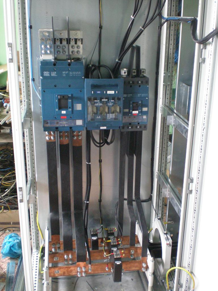

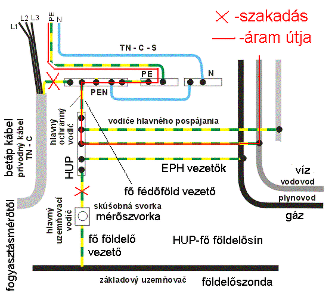

Nálunk (Felvidék) a mellékletben van a hivatalos kialakítás. A feliratokat én kétnyelvűsítettem. A képek a helyi §21 alapú villanyszerelő vizsga tankönyvéből vannak, én ebből tanulok a két év múlva esedékes vizsgára (illetve iskolai gyakorlat, nyári munka alkalmával, persze rágom apám fülét is a kérdésekkel, meg ezt a témát is sokat olvasom (visszafelé is)). A §21 az alapszintű villanyszerelő vizsga, aki ezt letette az már egy másik ú.n. vezető villanyszerelő (§23) alatt az Ő utasításai alapján feszültségmentes állapotban végezhet munkát. A §22 önálló villanyszerelő. A §23 pedig vezethet más §21 illetve §22 szerinti villanyszerelőket. A §24 pedig a revíziós, Ő sem a §22 sem §23 munkáját nem végezheti.
Ezt csak így érdekességképpen említettem meg.

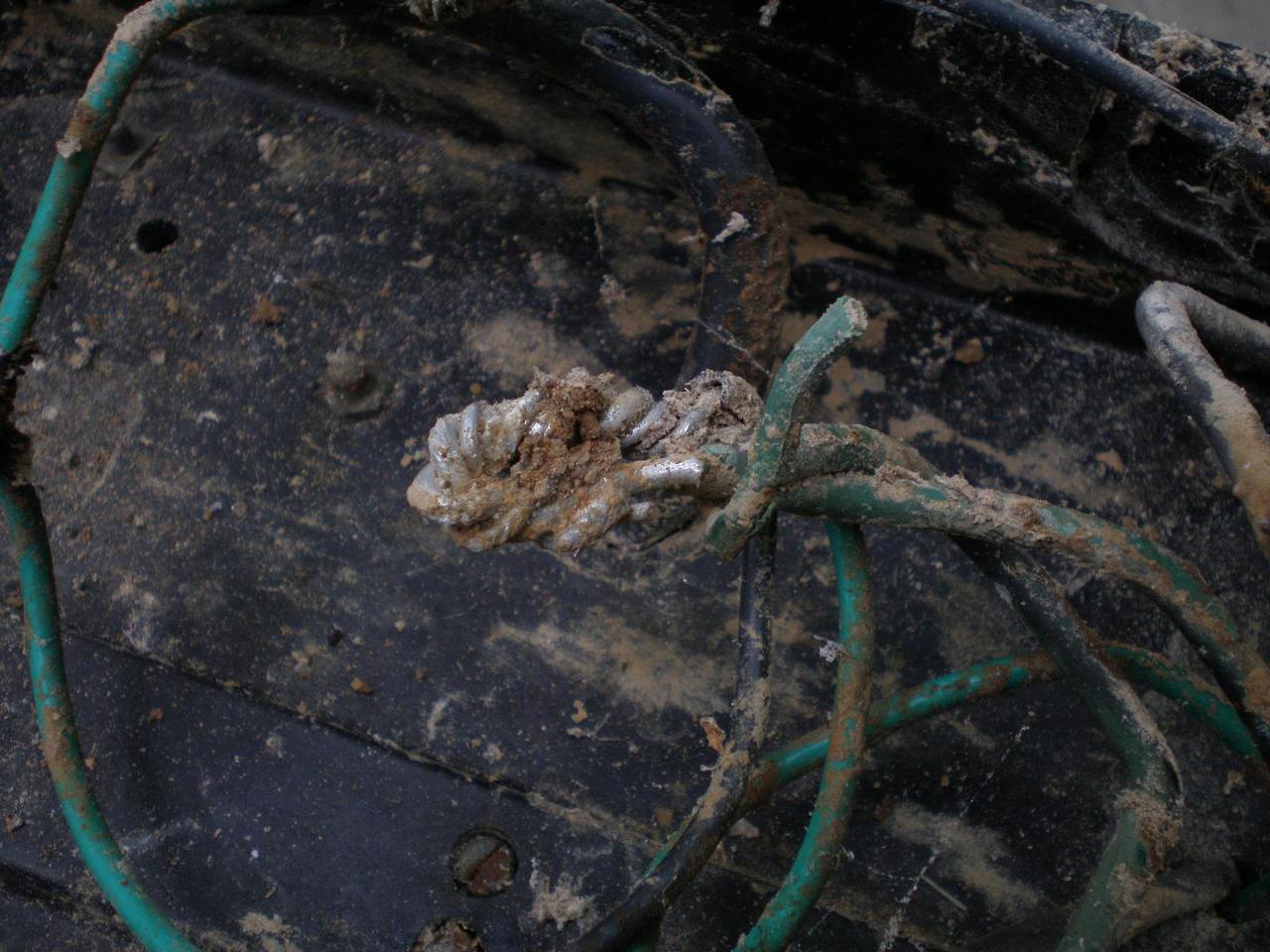

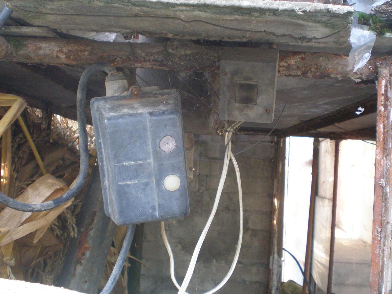

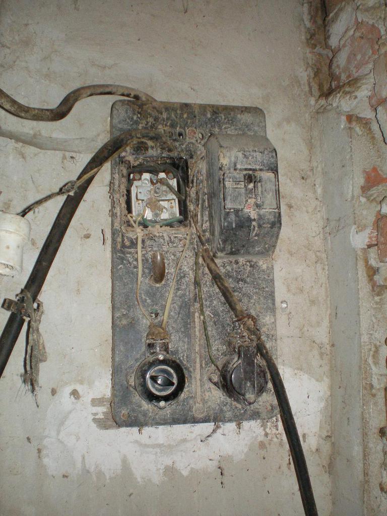

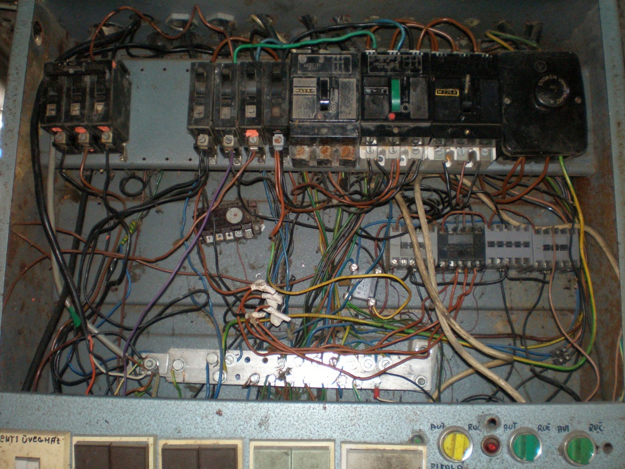

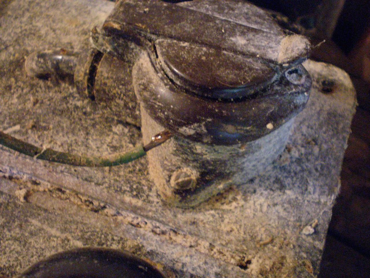

(#) elektroncso válasza draco31 hozzászólására (») Szept 3, 2016 / 1
„több mint 30 éve van a szakmában, plusz közeli rokon”
Nagyapám 50 évet húzott le a szakmában, és nézd, ez alatt az 50 év alatt a saját házában mit alkotott.
Figyelem megrázó képek következnek! A képek megtekintése csak saját felelősségre!
És ez nem az összes alkotása, csak néhány "csemege".
A képen lévő részeket azóta már a lehető legjobban rendbe tettem (már amennyire ez az Al illetve Cu drótos vegyes hálózat megengedi), vagy például a srótolós (terménydaráló) képen lévő szépség teljesen lekötésre került.
Édesapám amikor az építkezésen a házunkban szerelte a villanyt nagyapámat nem engedte még az építkezés közelébe sem! Pedig a falazást, betonozást, a vízhálózat szerelését együtt csinálták.
Ez a hiba amit leírtál 100%, hogy az elektromos hálózatotok hibája. Ha a mosógépetekből szivárog az áram a földelés felé, akkor egy szabványos hálózat levezeti, hogy ne alakulhasson ki veszélyes mértékű potenciálemelkedés a megérinthető részeken és az ÁVK-nak le kell hogy kapcsoljon ilyen esetben! Szigorú felülvizsgálat, ha még meg akarod írni nekünk a megoldást!
A hozzászólás módosítva: Szept 3, 2016

Csak akkor csíphet , ha potenciálkülönbség van a kád és a csap között, ami nem lehet. Ugyanis mindkettőnek EPH-n azaz Egyen Potenciál Hálózaton kellene lennie. A csípést pedig te ne vedd félvállról, mert halálos lehet. Ha a mosógép felől jön, az a következőt jelenti: Meghibásodott a mosógép és a védővezető hálózat - egyszerre, vagy egymást követően. Ugyanis a mosógép hibája önmagában TILOS, hogy ilyet eredményezzen. Azonnal javítani kell. Megtalálni a hibát és megoldani. Semmit nem számít itt a jóindulat és a rokonság. A hozzáértés annál inkább.
