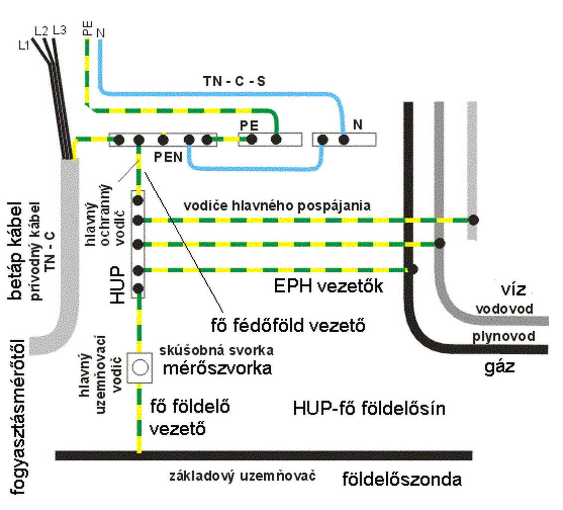

Na várjunk. Mi jön be a házba 3F+N vagy 3F+PEN? Ugyanis nem mindegy! Utóbbi esetben a képen van a szabványos kialakítása a PEN szétválasztásának és az EPH kialakításának. De ezt, ha csak N jön be akkor nem csinálhatod meg!

(#) Peet19 válasza elektroncso hozzászólására (») Szept 4, 2016 /
Köszi a rajzot ezeket értem, de tegyük fel hogy TT rendszer van. 3F+N jön be és a védővezetőt én alakítom ki egy földszondával és erről viszem az EPH csomópontokba a földelést, plusz minden készülék testéhez vagyis az elosztószekrénybe innen kötök rá a földsínre. Ez egy TT rendszer lenne ez rendben van. A kérdés hogy a bejövő Nulla vezetőt is földelhetem-e. A rajzon nincs összekötve de gyakorlatilag lehetne, nem? Mivel a 3 fázisú generátor csillagpontja minden időpillanatban 0V. Innen jön az N vezető a 3F mellett. De ezt a pontot le is földelik a transzformátoroknál és a generátoroknál is, tehát ezt a Nullavezetőt én is leföldelhetem az elosztószekrénynél, de ha nem földelem le akkor akár szétosztom a földsínre és a fírelébe(N) és mindenféle földszonda nélkül is használhatom védővezetőnek is.Nem?
A képen a TN-C-S rendszernél van olyan amire gondolok. Azt hiszem talán akkor lehet ilyet csinálni ha legalább 10mm2-es keresztmetszetű a bejövő N. Ilyenkor ezt nevezhetjük PEN-nek is.

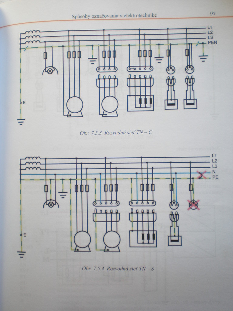

(#) Gafly válasza elektroncso hozzászólására (») Szept 4, 2016 /
Jó sok hiba van a belinkelt képeken. Tőled azért nem ezt várnánk (még ha csak úgy találtad is a neten)...
Például az első ábrán, ahol a fázisra rá van írva, hogy nulla

(#) elektroncso válasza Gafly hozzászólására (») Szept 4, 2016 /
Bocsánat, bevallom nem vizsgáltam át tüzetesen a képet. Mindjárt szólok egy moderátornak, hogy törölje a linket.
A mellékletben töltök fel jó képeket, a saját §21 tankönyvemből. Az ábrák szlovákul vannak, de ennyi nyelvi nehézséget talán áthidaltok.
Mármint nem én írtam a könyvet, csak az én tulajdonom.

(#) elektroncso válasza Peet19 hozzászólására (») Szept 4, 2016 /
A TT N vezető és a TN-C PEN vezető között nem csak a keresztmetszet és a szín a különbség. Egyrészt a PEN vezetővel szemben sokkal magasabb követelményeket támasztanak (keresztmetszet, kötésmód, stb.) Egy TN-C PEN vezető adott távolságonként földelve van, míg a TT N vezető nincs (lásd az előbb feltöltött képeken). Nálunk a szabvány előírja, hogy a PEN szétválasztás előtti 50m-es szakaszon földelőszondát kell elhelyezni! Az estek többségében ez azt jelenti, hogy a fogyasztónál lévő PEN sínre van rákötve a földelőszonda. De a mi házunkban például nincs földelőszonda, ugyanis a házunk előtt van a szolgáltató szakaszolószekrénye, ahol is a PEN újra földpotenciálra van hozva és mivel benne van az 50m-es távolságban így nem kellett nekünk is külön földelni.
Ezen a képen lévő felső ábrán szépen látszik, hogy miről beszélek.
Meg kell kérdezni a helyi áramszolgáltató SZAKemberét (ne az ügyfélszolgálatost, mert az nem biztos hogy tuja).
Ha PEN akkor ezt a rajzot kövesd, ha így csinálod minden rendben lesz. A sorrendre is figyelj, mert a vezetékek bekötése hierarchikus. A földelőszonda azért a "HUP" sínre van kötve, hogy ha a HUP sín és a PEN sín közti átkötéssel valami hiba lesz, az EPH rendszernek akkor is biztos földelése legyen. A szolgáltatói oldalról érkező PEN vezetéket egy külön PEN sínre kösd, ide kötöd a HUP sínről érkező vezetéket is és innen kötsz át (min, 10mm2) zöld-sárgával a PE sínre és szintén min. 10mm2-es kék dróttal az ÁVK (FI-relé) bemeneti nullpontjára, az ebből kijövő szintén 10mm2-es kék dróttal pedig mész a nullhídra. A kialakított földelőszondát mindenképp le kell méretni, hogy megfelel e az előírásoknak (nem elég egy vasdarabot elütni a földbe). A HUP sínre kötöd be az összes vezetéket ami az EPH pontoktól jön, ha a távolság az EPH pontok között és a HUP ín között nagy akkor egy 10mm2-es zöld-sárga dróttal a HUP sínről elmész és az EPH pontok körül kialakítasz egy EPH sínt is, a 10mm2-es zöld-sárgát ide kötöd és az összes EPH pontról jövő drótot is.

(#) gyuszo válasza Peet19 hozzászólására (») Szept 4, 2016 /
A kép szerintem a kérdésedre választ ad.
(#) Peet19 válasza gyuszo hozzászólására (») Szept 4, 2016 /
Ez jó, köszi. Gyakorlatilag akkor mindenképp kell földszondát telepítenem az EPH-hoz. Ha meg van földszonda akkor meg tök mindegy hogy PEN vagy csak N vezető jön befelé. A PE sínre csak a földszonda fölötti EPH csomópontból viszek földelést.

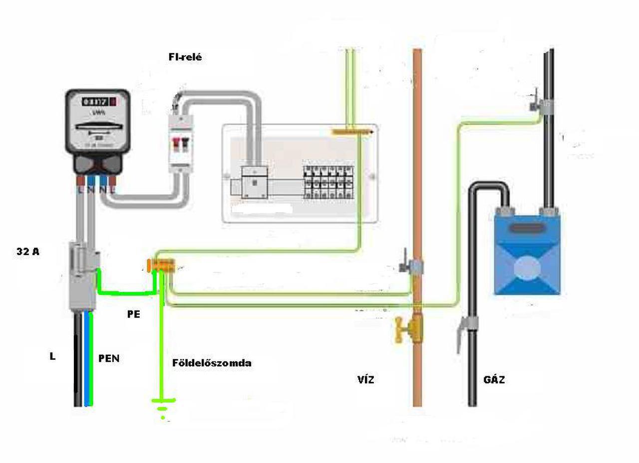

(#) draco31 válasza gyuszo hozzászólására (») Szept 4, 2016 /
Megnéztem. A víznek külön nem tudom van-e földelése, de gondolom van, az nem tudom jelent-e valamit, hogy földben jön a víz fém csőben. A gáz szintén, de annak tudom hol van földelése leütve külön a földbe. A villanyórától szintén jön egy földelő vezeték, ami egy köracélhoz van kötve, ami megy le szépen a földbe. Az oszlopról bejövő 220 vagyis 380, mert nálunk van 3 fázis, ott is van földelés, bár a villanyos gyanakodott arra, hogy ott lehet hibás a kontakt, mert 4-5 éve cserélték a teljes villamos hálózatot a faluban oszlopokkal együtt, és azóta pár helyen előfordult rázás, de azokban az esetekben minden érintésre rázott még a kerti csap is.
A képet nézve FI relé nincs ha jól látom, mert jön be a 380, ami 3db 25A-es kismegszakítóba megy, ezek D típusúak. Innen megy az órákba, aztán onnan a kisebb megszakítókhoz, ezek utána a házba. A 380 az kint van műhelyben használva néha, a házba nem jön be.
Hosszabbítóval körbe mentem majdnem az egész házon, és csak a fürdőben lévő 2db konnektor esetén fordul elő a gond, vagyis ha oda van bedugva olyan eszköz, aminek földelős a dugasza.
(#) gyuszo válasza draco31 hozzászólására (») Szept 4, 2016 /
A leírtak alapján több hiba is van és hiányosság. Ezt kell megszüntetni, nem neked, hanem aki ért is hozzá. Ennek életvédelmi szempontból szakszerű szerelésnek kell lennie.
