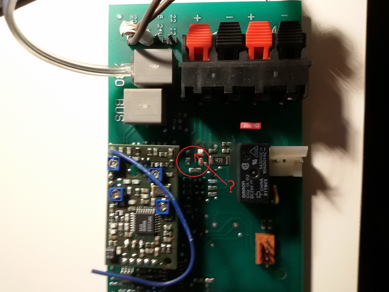

A segítségeteket kérnem a következő dologgal kapcsolatban:
Hörmann Supramatic kapuhoz szereltem volna be külső vevőt. Elkészítettem mindent, majd bekapcsolás után füstölt egyet a panelem (kapumotor panelje) és a külső nyomógomb bemenet többé nem indította a motort...
Kiderült, hogy a gagyi kínai vevő kimenete nem potenciálmentes volt, 230VAC feszültséget mértem rajta (sajnos már későn).
A panel bal oldalán, a külső nyomógomb csatlakoztatási pontjához viszonylag közel (annak a kapcsoló tirisztorához közel) egy cső alakú SMD elem szállt el, véleményem szerint egy SMD olvadóbiztosító, de nem vagyok benne biztos.
Ha valakinek van ilyen panelje, kérem fényképezze le azt a részt, hogy be tudjam azonosítani az alkatrészt. Vagy ha valaki szimplán tud segíteni, azt is megköszönném.
(Az előző hozzászólásban lévő kép bal oldala hiányzik, ott van a keresett alkatrész )

(#) uniman válasza xdgauo hozzászólására (») Nov 16, 2015 /
„"Supramatic"”
....ez egy vezérlő család, nevezd meg a pontos típust .
Tudsz fotózni? Akkor mutass képet róla!
Melyik előző hozzászólásban? Üzentél már privátban az alkotójának?
Mit keresett a 230V a külső vevőben?
Elég külső vevőket a kapumotorból kivezetett 24V-ról megtáplálni...

(#) xdgauo válasza uniman hozzászólására (») Nov 16, 2015 /

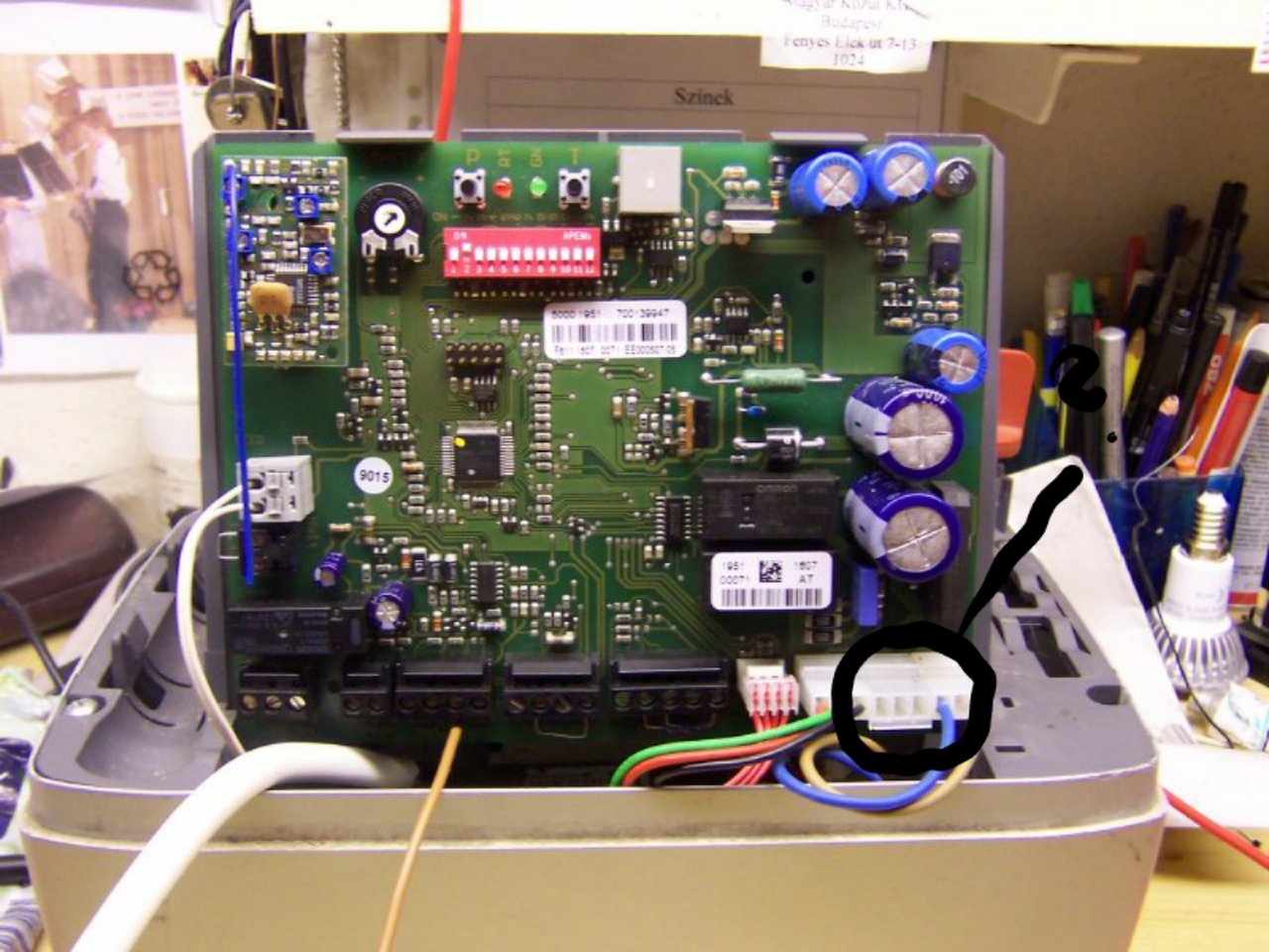

A vezérlő Supramatic P2.
Igen, írtam privátban, de gondoltam megkérdezem, hátha tud valaki segíteni egyből.
A külső vevő nem 12, vagy 24V-os, hanem 230VAC tápfeszt igényel, a készülékbe a tápegység be van építve, így nem kell külön táp, illetve nem kell a motor vezérlőből kivezetni. Ezt a külső vevőt más eszközök vezérlésére is használnám!
Mellékelem a képet a panelről, jelölve, hogy melyik alkatrész hiányzik. Miután elégett, beszürkült az elem, egyébként cső alakú volt (most már ki van forrasztva).
OK...ha erről a képről van szó: Bővebben: Link ...akkor az a lengyel "elektroda" weboldalról lett "elcsenve"...de "szereztem" én is egy képet...
A hozzászólás módosítva: Nov 16, 2015
(#) xdgauo válasza uniman hozzászólására (») Nov 17, 2015 /
Szia! Köszönöm a képet. Látom itt is el van égve az alkatrész. Tudsz abban segíteni, hogy mi lehet az?
(#) uniman válasza xdgauo hozzászólására (») Nov 17, 2015 /
Pontosan úgy néz ki, mint egy ellenállás...azonban a kép származási helyén sem tudtak róla bármit is mondani.
Ha valóban így nézne ki, ellenállását meg lehetne mérni, csak nem a két végén mérve...
Igen, ez az... De valoyn mekkora az ellenállása !
Üdv.,

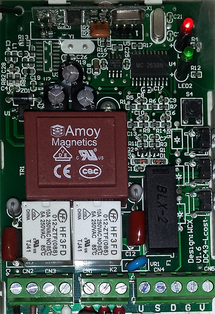

Adott egy Avtek DC43 redőnymotor vezérlés (link), kép csatolva.
Ez összehozható valahogyan egy hörmann rádiós vevőegységgel?
Köszi előre is.

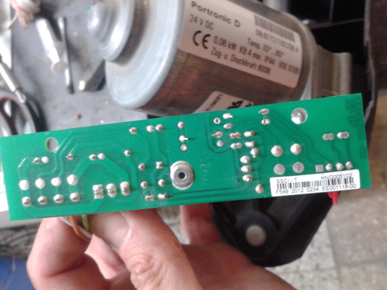

Hörmann rotamaticot (2 szárnyas) kellene asztalon műhely körülmények között tesztelni.
72-20, 73-20, 12-13 összezárva, 21-20 összezárására mégsincs reakció.
Valószínűleg a motorok bekötésénél lesz valami, mert 4 érintkezős a csati motoronként, a nyákból ítélve a két szélsőn kapja a kraftot a moci, de mi az a 2 belső?
Oda mit vár a földönkívüli?
Köszi, üdv.
(#) uniman válasza zsoltee0001 hozzászólására (») Jún 27, 2016 /
Ha motorba belenéznél, láthatnád, hogy van benne valamilyen panel...198.oldal
A hozzászólás módosítva: Jún 27, 2016
(#) zsoltee0001 válasza uniman hozzászólására (») Jún 27, 2016 /
Pont erre céloztam, hogy műhely körülmények között, azaz nincs nálam a motor.
Az általad javasolt pdf-t már letöltöttem, átnéztem és valóban van egy panel, amit ha jól értem egy csatiját át kell hidalni, ha nincs végállásütköző.
Tehát egy olyan állapotot kéne létrehoznom, hogy szimulálni tudja a működését.
Az a két középső érintkezőbe 24V van és egy 680ohmos ellenállással 0-ra lehet húzni, tehát vagy végállás, vagy valami reed fordulatszám jeladó.
De hiába zárom össze nincs változás, a zöld led szabályos ütembe villog, ha a 23-20 vagy a 21-20-at összezárom akkor a piros led világít arra az időre, de nincs reakció.
Jól értem, hogy ez lenne a nyitás, ill. személyibejáró NO csatlakozója?

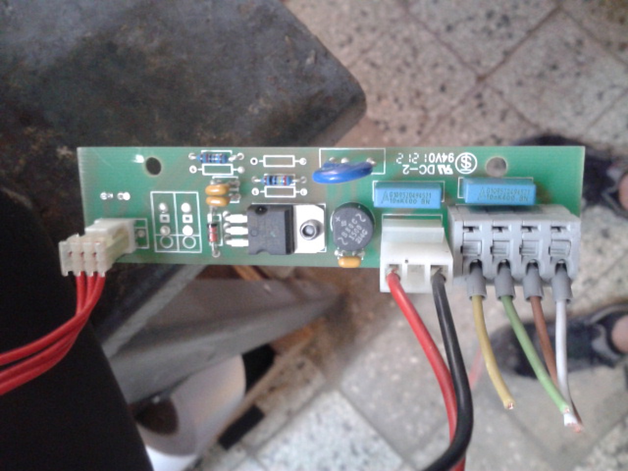

(#) zsoltee0001 válasza uniman hozzászólására (») Júl 5, 2016 /
A motorba lévő panelt megnéztem, a homály kifejezés új értelmet nyert számomra.
4 vezeték megy, ebből 2 szélső a motor áram. A 2 középsőn váltakozóáram megy, mellékeltem a panel képét, amit egy graetz egyenirányít, a motorba nem tudtam belenézni, hogy milyen jeladó van, mert össze van szegecselve, de ez most nem is fontos, mert vagy optikai, vagy hall-os, 3 vezetékes.
tehát a váltakozóáramot egyenirányítja, ellátja táppal a jeladót, majd ugyanezen a vezetékpáron vissza adja jelként.
A másik homály amire nem tudok rájönni, hogy ez elvileg egy jó panel lenne, de a piros led 6-okat villog, a mellékelt hibalista alapján
„Állítsa vissza a gyári beállításokat
(lásd a 9.8 fejezetet) majd tanítsa újra a
vezérlést, adott esetben cserélje ki azt”
Erre van-e ötleted, mert nem szeretnék csakúgy memóriát törölni, főleg, ha azt se tudom, miért dobja ezt az üzenetet.
Köszi a segítséget

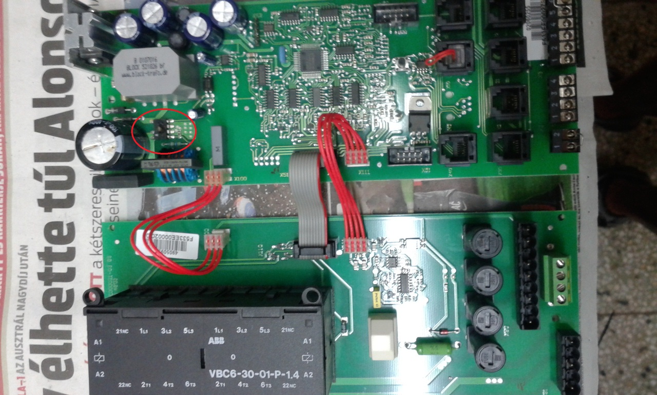

(#) zsoltee0001 hozzászólása Szept 5, 2016 /
A445 tápja döglött meg (kapcsolóüzemű) a vezérlő IC el van durranva.
Megtenné valaki, ha ilyen közelébe van, hogy lőne egy képet róla, mert így beazonosíthatatlan .
Mellékeletm a képét, a bekarikázott IC durrant el.
Köszi előrre is a segítséget.
(#) 20sz Jófiú válasza zsoltee0001 hozzászólására (») Szept 5, 2016 /
Találtam a neten egy fotót amin TOP254-et vélek kiolvasni. Fotó.
