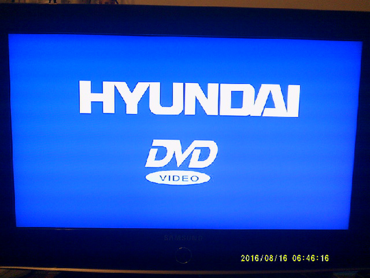

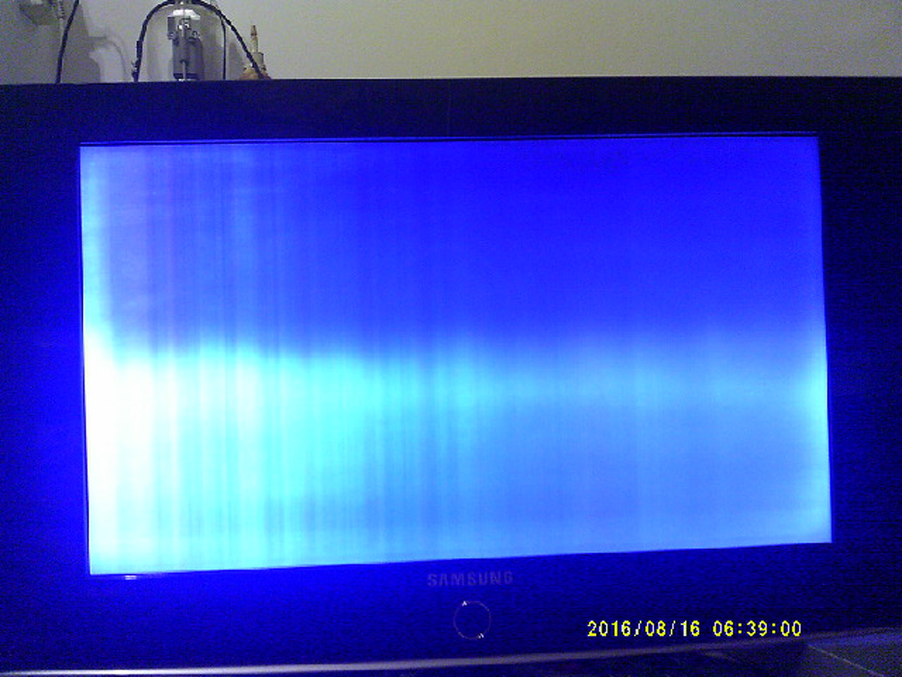

Sziasztok! Van egy SAMSUNG LE26S81B LCD TV. Hidegen csak fény van, majd 15 - 20 perc mulva megjön a kép. Mosgatással , ütögetéssel nem tudom helyre hozni, ill. a hibát előidézni. Viszont legutóbb menetközben átdugtam az AV csatlakozót, rögtön megjött a kép! HDMI - ről még nem próbáltam, de ha nincs kép, menü sincs.
(#) kadarist válasza kovacspista hozzászólására (») Szept 5, 2016 /
Ha a melegedéssel helyrejön, akkor itt is először elkóhibára kell gondolni.

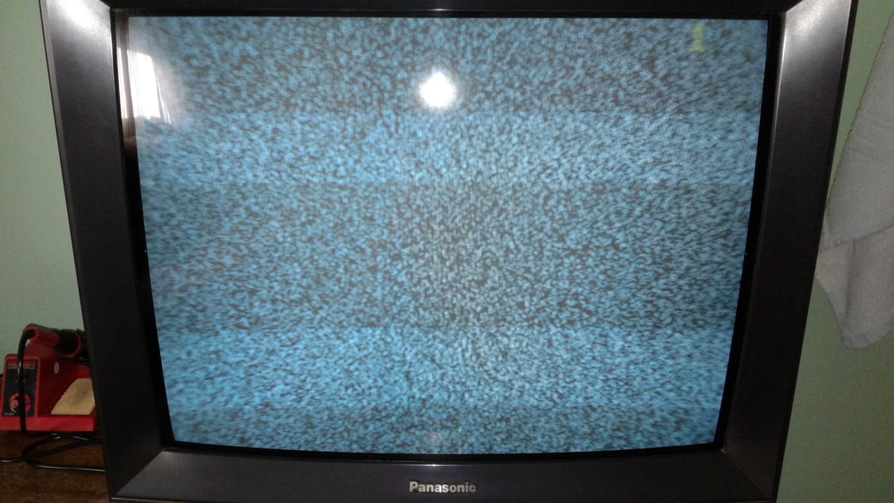

(#) koszigin hozzászólása Szept 7, 2016 /

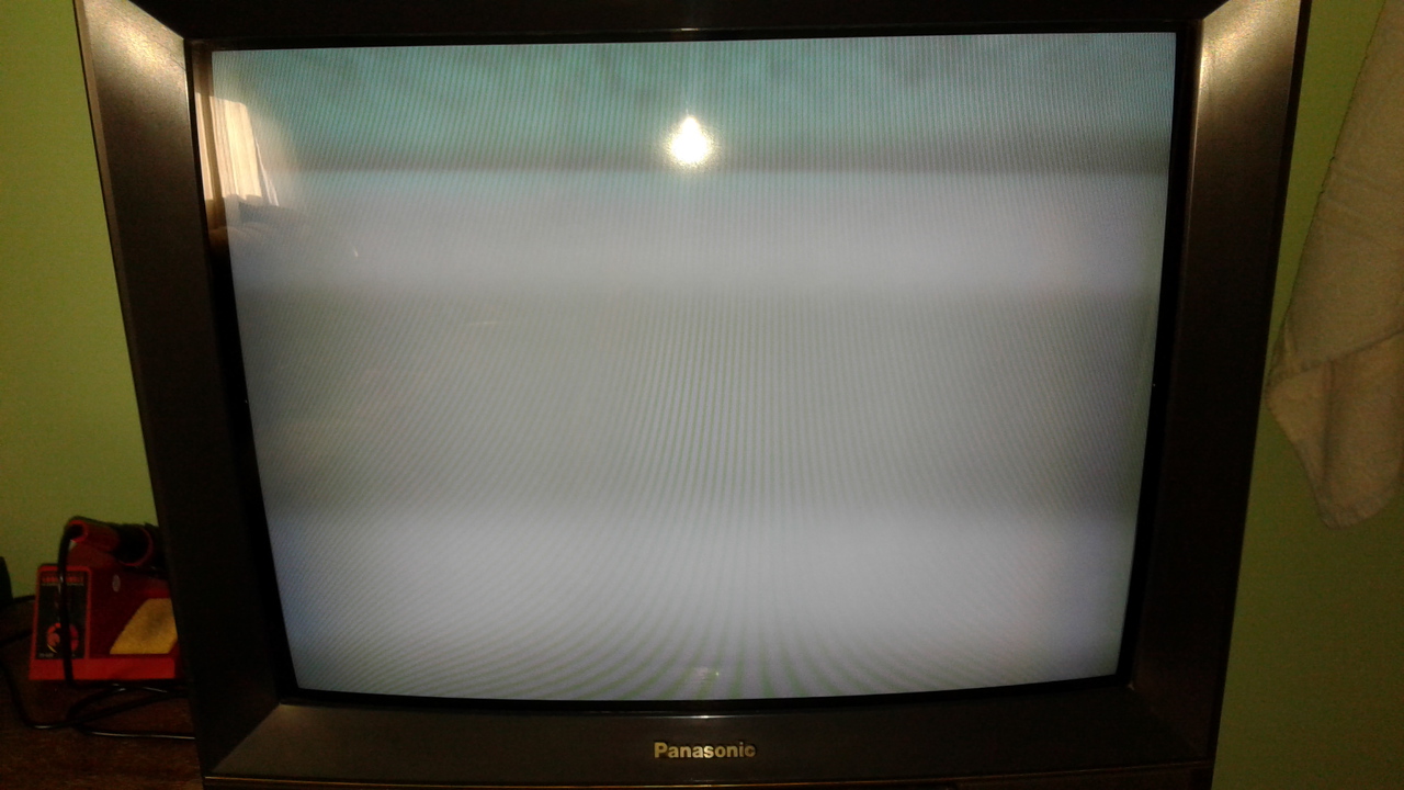

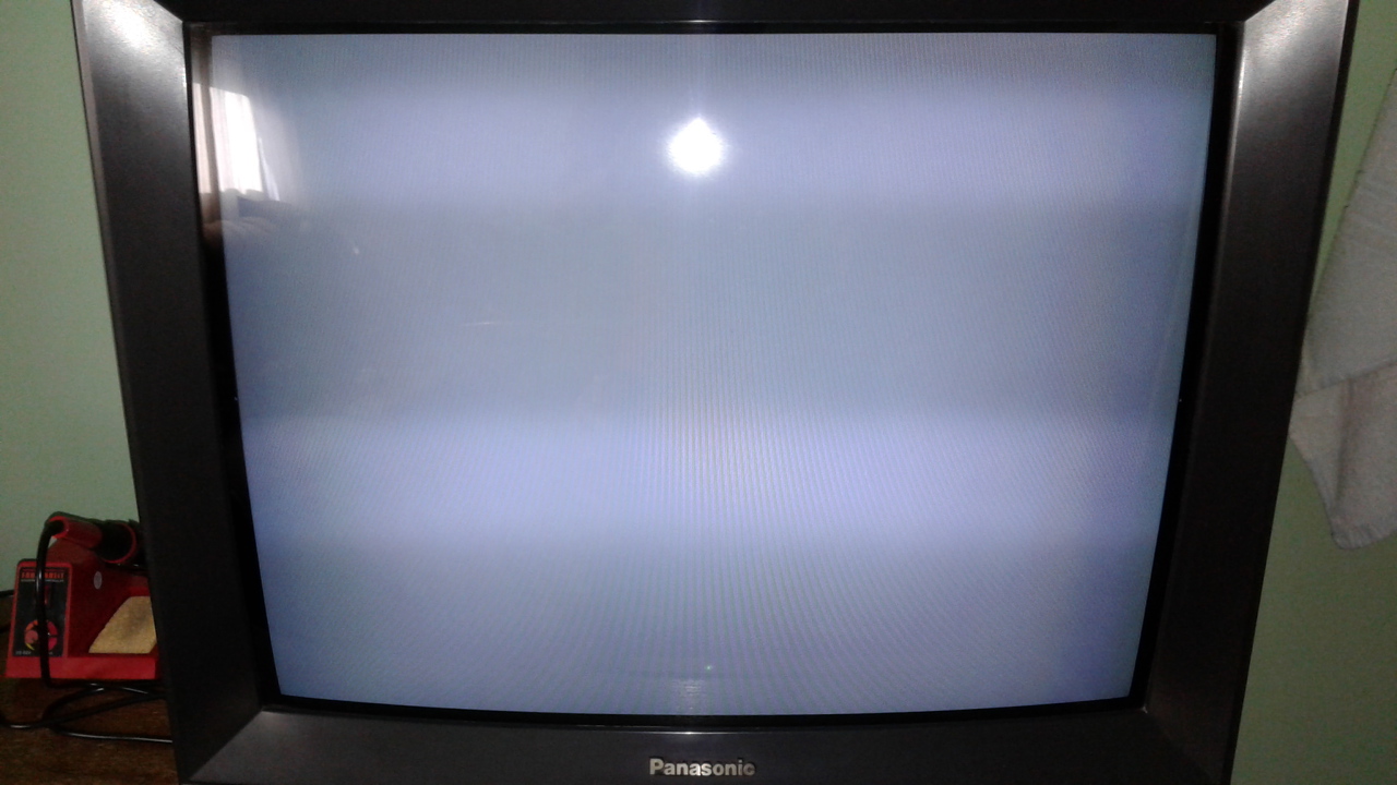

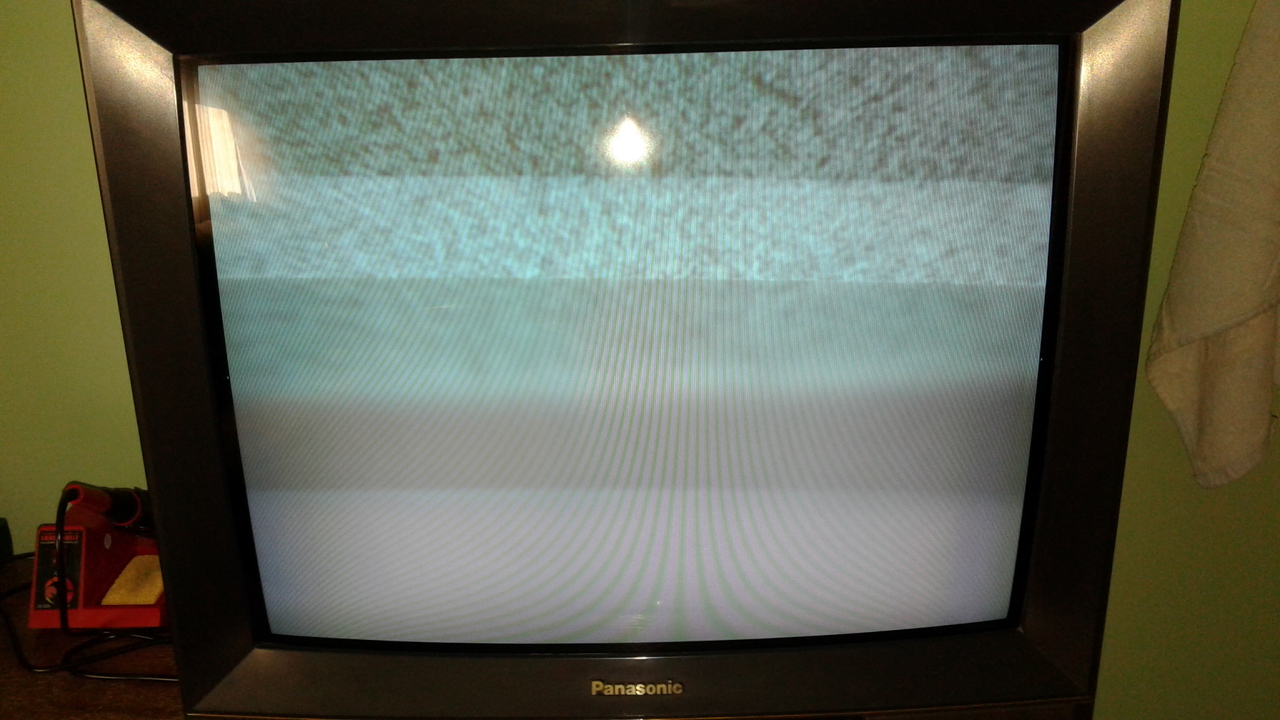

Panasonic tc 263bee tipusú tv-nél az alábbi hiba jelentkezik bekapcsoláskor. Képeket csatolok. 1-2 perc után rendbe jön a kép. Kérem csak olyan irjon aki nagyjàból be tudja határolni a hiba okát és hogy mit cseréljek a tv-ben.
A képeket sorrendben csatoltam a bekapcsolás után.

(#) eyess válasza koszigin hozzászólására (») Szept 7, 2016 /
Ha csak nagyjából kell behatárolni , akkor kezd el azzal , hogy leveszed a hátulját.
(#) eyess válasza kovacspista hozzászólására (») Szept 7, 2016 /
Forrasztási hiba is lehet.
(#) vargaf válasza koszigin hozzászólására (») Szept 7, 2016 /
Itt már írtam, válaszra sem méltattál:
Nincs válasz
Az eddigi információk alapján nem tudunk segíteni, ez nagyon kevés. Erre "eyess" válaszolt már Neked, vedd le a hátlapját. Én hozzáteszem, mérj. Segíts nekünk adatokkal, hogy segíthessünk.

(#) kovacspista válasza eyess hozzászólására (») Szept 8, 2016 /
Hát halljátok, hiába majd 50 éves tapasztalat , szétszivat ez az lcd tv!! Mióta írtam, és átdugtam az av csatlakozót, működik! Először készenlétben hagytam 24 órát, működik, utána kihúztam, - hátha a tápban van gond - de működik, semmi baja, pedig nem is az av - n keresztül használom, hanem RF - ről. Hosszú javítás lesz, mert ugye ez nem javítás volt, tehát előjöhet a gond bármikor!! A hibát nem tudom előidézni sem mozgatással, melegítéssel sem hűtéssel!

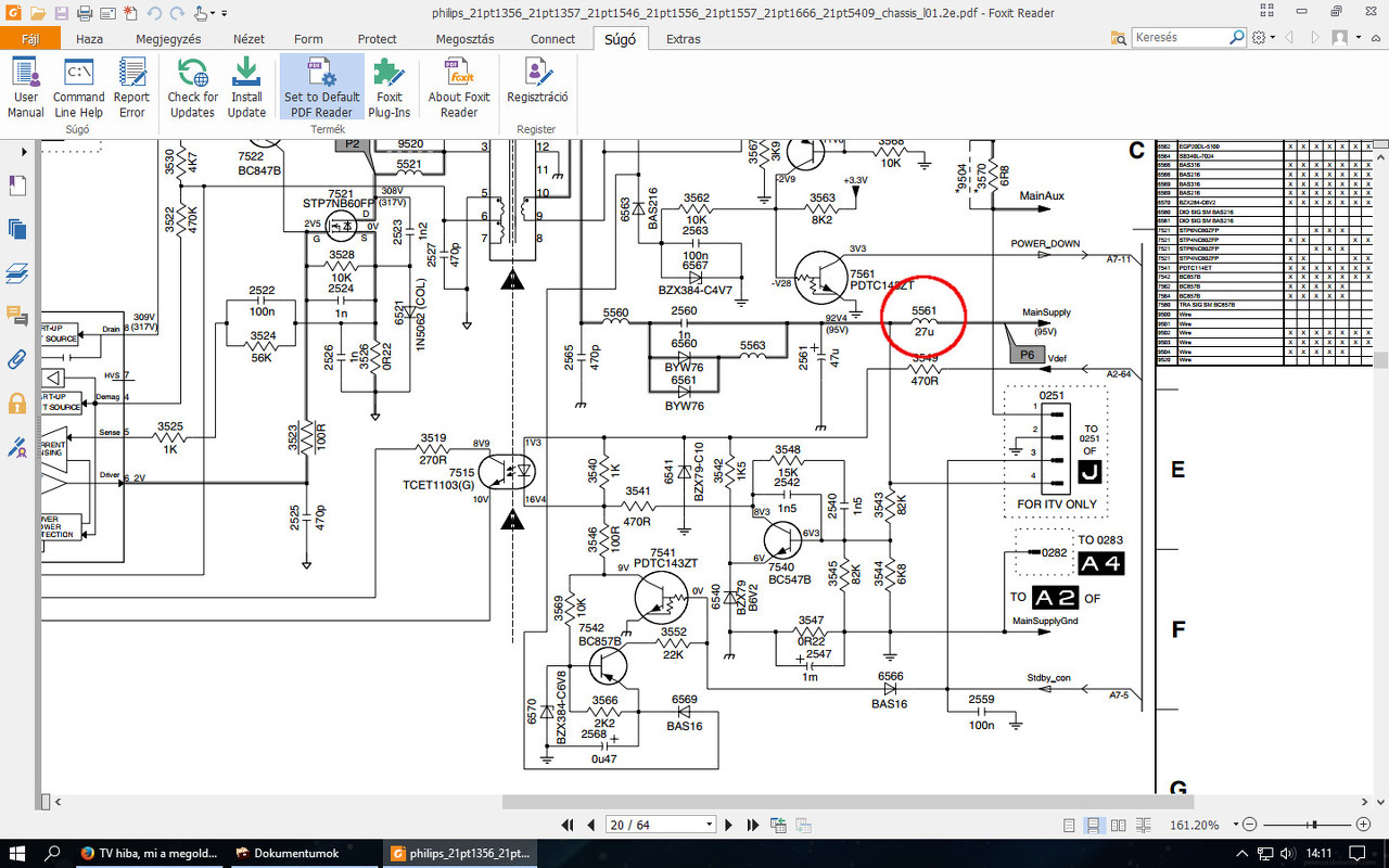

Sziasztok !
Egy philips tv javításával akadtam meg. A képen látható induktivitás szakadt. Mivel lehet az helyettesíteni?
A hozzászólás módosítva: Szept 12, 2016
(#) zolika60 válasza belfi2 hozzászólására (») Szept 12, 2016 /
(#) belfi2 válasza zolika60 hozzászólására (») Szept 12, 2016 /
Igazad van , én voltam a hibás , mert kevés infót adtam. Szóval nálunk vidéken már nem árulnak ilyet , megrendelni meg nem rendelik olyan csekély az értéke. Belettem egy 10uHset eddig jó.
