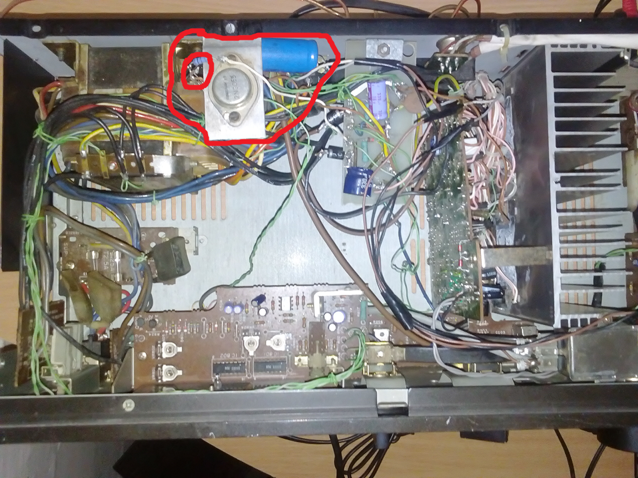

(#) reloop válasza biowizard hozzászólására (») Szept 8, 2016 /
Jobb lesz, ha elsőként belenézel.
(#) biowizard válasza reloop hozzászólására (») Szept 8, 2016 /
Igazad van.Ezzel kellett volna kezdenem,de nem akartam meg botani,addig ameddig nem kerdezek ra itt,hogy mi lehet a gond.
Szetszedem es majd jelentkezem.Addig is koszonom a segitseget.

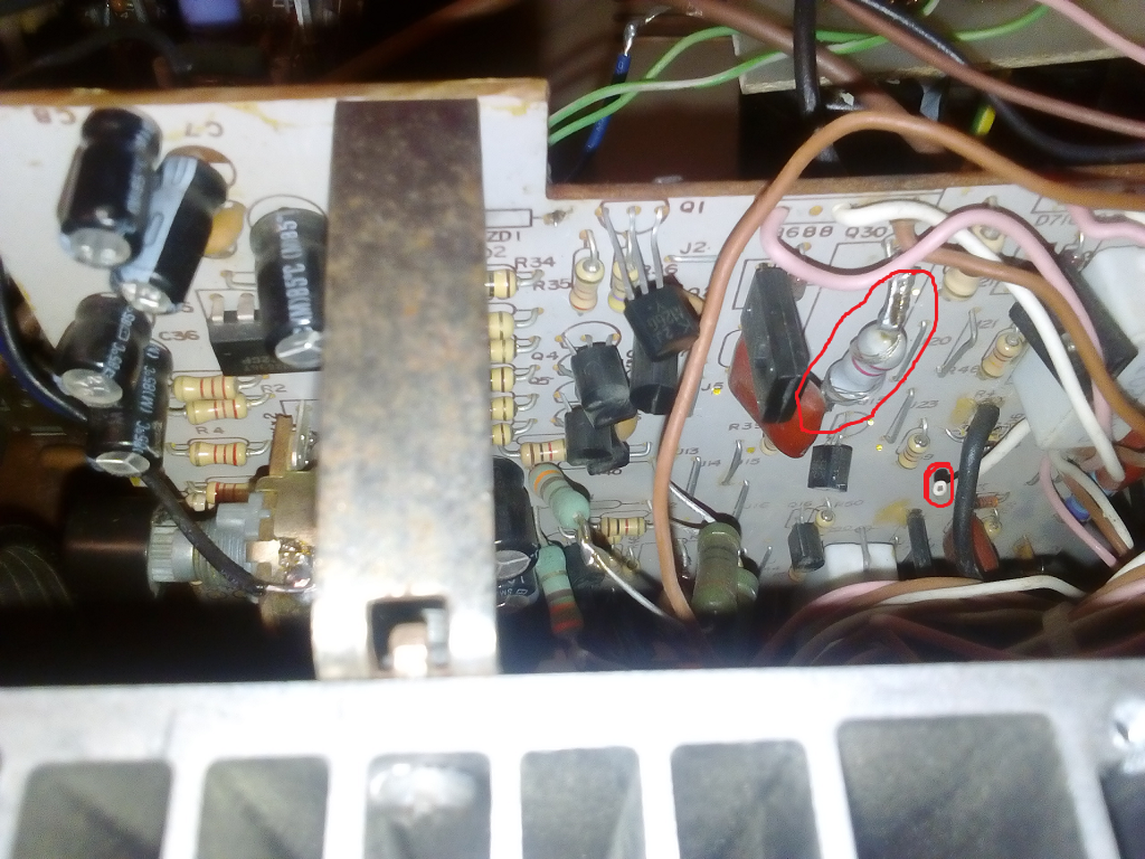

(#) biowizard válasza biowizard hozzászólására (») Szept 8, 2016 /
Na megvolt a szemvizit.Hat mit ne mondjak,szerintem valami nagyon amator szerelgette osze-vissza.
Csatolok kepeket,de kotve hinnem,hogy a gyari allapotot mutatja.Bekarikaztam velemenyem szerint kritikus hibakat pirossal.Abban sem vagyok biztos,hogy helyre tudom hozni segitseg nelkul.
(#) voodoo válasza biowizard hozzászólására (») Szept 8, 2016 /
Kemény
Aztán ott van még az a két (pontosabban négy) sorba kötött 2W-os. Valamint egy ZD1 nevű dióda hiányzik > nyílvánvalóan látszik, hogy ki lett forrasztva.
Amúgy ellenállások nagyon ritkán szoktak tönre menni, és itt kapásból 3-at látunk átkókányolva, (gondolom melegszenek is), valami vagy valamik végett.
(#) biowizard válasza voodoo hozzászólására (») Szept 8, 2016 /
Ez az eloerosito resz.Gondolom az itt levo ganyok miatt is zug.Na meg az osszeforrasztott es szigeteloszalaggal betekert kabelek vegett is.Majd teszek kepet meg,de jelenleg dada vagyok.Nincs sok idom.Erdekes dolgok vannak a belsejében.
Az Elektrotanyán találsz hozzá rajzot, így keresd!
A pozíciószámok nem igazán hasonlítanak a fotódon lévővel, de gondolom az elv egyezik.
Hat elso ranezesre a service manualban talalhato rajznak semmi koze a most csatolt kepen levo erositohoz.Ezek a hozzaepitesek mar maszek modon vannak?
A nagyobb piros korrel megjelolt resz gondolom hazi gyartmany.Funkciojat tekintve sejtesem alapjan az eloerosito tapfeszet lehet allitani a kissebb korben levo alig lathato potival.
Letezik?
Csak azert mert a rajzon ezen takolmanyokat nem fedezem fel.....
A ZD1 ki van forrasztva,de ugy latom,hogy a lapnak a forrasztas feloli oldalara van beforrasztva.Nem a beultetes felolin.
Ehhez jól fel kell kötni az alsónadrágot! Valószínűleg átépítették.
Ilyen lehetett fénykorában.
Jajjjj!!!Hat ezert van ez a nagy halom kaki benne akkor
Azt hiszem anyagilag nem er annyit a cucc,hogy visszaallitsam az eredeti allapotot.Sok utanajaras es ido lenne.Hat akkor marad a zugas,mert azt ebbol a sz@rbol ugysem tudom kiszedni.Plane,hogy ossze-vissza van taknyolva.Ahogy elneztem a vegtranyok is masok,szoval....
Halas koszonetem a segitsegert

(#) steelbird válasza biowizard hozzászólására (») Szept 8, 2016 /
Hú, ránéztem a fotódra és rosszul lettem... Nagyon pancser munka.
Szerintem a potik panelját hagyd meg, az összes többit meg dobd ki és építs bele egy végfokot.
(#) Buvarruha válasza biowizard hozzászólására (») Szept 8, 2016 /
Ez brutális. Én a hűtőbordán és trafón kívül kidobnék belőle mindent és kezdeném elölről. Ezt úgy vetted, hogy jó erősítő?
(#) szilva válasza Buvarruha hozzászólására (») Szept 8, 2016 /
Szerintem az eredetiben elpukkant a végfok, és valaki emiatt tett bele valamilyet, ami épp kéznél volt, a többit meg ahhoz alakította. Tényleg lehet, hogy érdemes lenne az összes elektronikát újragondolni az üres dobozban.
Ja igen, ha ezt pénzért adta valaki, "Technics"-ként, akkor mindenekelőtt én ahhoz mennék vissza...
A hozzászólás módosítva: Szept 8, 2016
(#) biowizard válasza Buvarruha hozzászólására (») Szept 8, 2016 /
Igen,ezt úgy vettem,hogy jó erősítő és Technics. Csak 1 kicsit búg,adta elő az eladó. Megvettem,mert úgy voltam vele,hogy valami árnyékolás probléma. Gondoltam nem ért hozzá a tulaj és majd én jól megcsinálom. Na ezért van az,hogy senkit ne nézzünk le! Tanulság 13 ezerért...
Én visszavinném neki...
(#) biowizard válasza steelbird hozzászólására (») Szept 8, 2016 /
Sajna már 2 hónapja nálam van. Most kezdtem hozzá,hogy megcsinálom. Reklamációnak helye nincs. Sok idő telt el és tétlen is voltam. Ismerem az eladót.Szólok neki azért,hogy nem volt szép húzás. Ezt a békát már le kell nyelnem.
Hirdesd meg a tényleges állapot elkendőzése nélkül, szerintem minimális bukóval kiszállhatsz belőle.
Trafó, kijelző, kezelőszervek, csatlakozók, készülékház tekintélyes érték.
