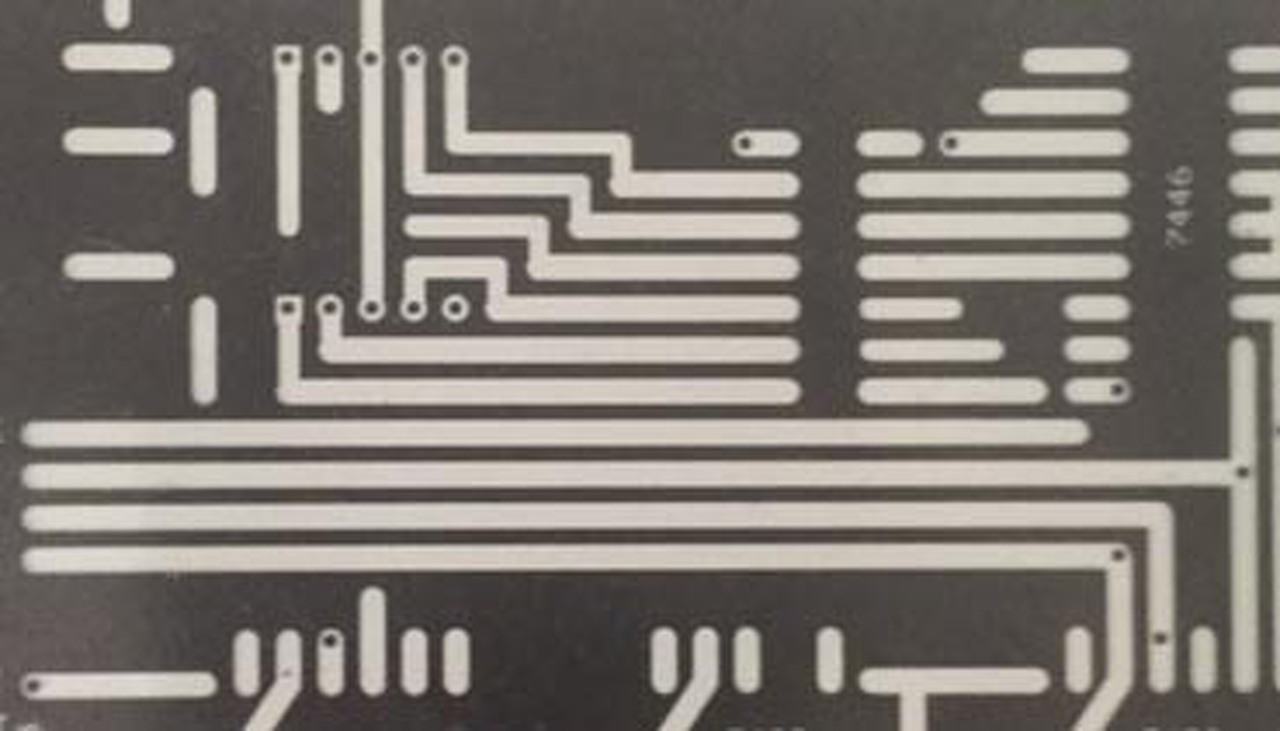

Én is a nyák házilagos elkészítésével bajlódok. Sok-sok oldalt átolvastam itt a fórumon. Most mégis inkább kérdeznék.
A nyáklemezen a fotó előhívása után "szőrös" lett a kép, maratás után is a vezető sávok mentén ott maradnak a "szőrök".
Mit tegyek?
(#) kameleon2 válasza bolabacsi hozzászólására (») Szept 8, 2016 /
Milyen technológia? Mert így nehéz a válasz. Ha fotótechnika, akkor nem mindegy miről és hogyan világítottad le. Nem ártana kicsit visszaolvasnod a fórumban, mert nagyon sok hiba ki lett már vesézve.

(#) nagym6 válasza bolabacsi hozzászólására (») Szept 8, 2016 /
Fotó előhívása után pontosan olyannak kell lenni a "kép"-nek, mint a fotomaszk volt. Amin keresztül világítottad, az a maszk is ugyanilyen szőrös lehetett. Szerintem itt a baj. Azt a maszkot kellene megnézni.
(#) bolabacsi válasza nagym6 hozzászólására (») Szept 8, 2016 /
Néhány infó:
UV érzékeny Dry film, gondosan tisztított nyáklemezre melegen kasírozva..
Maszk= Írásvetítő fólia, tintasugaras nyomat..
Megvilágítás=15 W-os UV fénycső, 70 sec.
Előhívás=Nátronlúgban
A fotón a maszk kép egy részlete...
A tintasugaras nyomtató lesz a probléma. Nincsenek határozott élek, hanem fokozatos átmenetek vannak a fekete teljesen takart, és teljesen átlátszó között, ez a baj.
Csak teljes takart fekete, annak folytatása tiszta átlátszó, ilyen éleknek kellene lenni. Itt az átmeneti részeken -feketetakart folyamatos csökkenése átlátszóig- kol kevesebb, hol több fény megy át, ezért a szőrörödés.
Gyógyír a lézernyomtató, van lézerhez való fólia, ami hőálló.

(#) nagym6 válasza bolabacsi hozzászólására (») Szept 9, 2016 /
Egy próba, érdemes lenne. Maszk helyett mást pld. egypár alátétet rátenni, ami tökéletesen felfekszik, nincs alávilágítás a széleknél. Vagy fekete szigszalagot ráragasztani, ez biztos kontrasztos szélű maszk. Itt lesz-e szőrösödés.

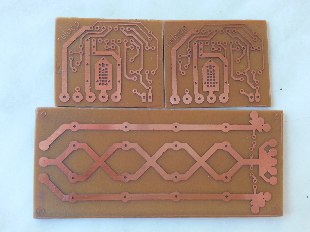

(#) BI-AMP hozzászólása Szept 9, 2016 / 2
Sziasztok! Lemarattam a nyákokat, a képeken látható milyenek lettek
Improvizálnom kellet mert nem volt itthon semmilyen marató cucc. El kezdtem kutakodni a netten és találtam egy receptet:
„100-ml 3%-os patikában kapható hidrogén peroxid oldat, 15-g citromsav, 5-g só”
lám csodát működik (nem büdös, nincsenek mérgező gázok. Kb. egy óra volt a maratási idő.

(#) pont válasza BI-AMP hozzászólására (») Szept 9, 2016 /
Az egy ora egy kicsit sok , fodraszuzleti hidtogenperoxid + sosav egy perc...
(#) elektrorudi válasza BI-AMP hozzászólására (») Szept 9, 2016 /
A NYÁK szép, az egészséges környezet jó. Csak, hát az idő tényező...

(#) BI-AMP válasza pont hozzászólására (») Szept 9, 2016 /
Hát igen csak az a baj, hogy egyik sincs a közelben Amúgy a fodrász üzletben, hogy kérjem a hidrogén peroxidot? Hidrogén peroxid?
A hozzászólás módosítva: Szept 9, 2016
(#) BI-AMP válasza elektrorudi hozzászólására (») Szept 9, 2016 /
Időm most van rá, mást is csinálok a projekt mellett. De szerintem lehetne rajta gyorsítani egy melegítővel plusz valami mozgató szerkezettel ami mozgassa a marató edényt.
(#) kaqkk válasza BI-AMP hozzászólására (») Szept 9, 2016 / 1
Úgy kérd hogy : Kérek szépen egy flakon 30% os hidrogén peroxidot .
(#) pont válasza BI-AMP hozzászólására (») Szept 9, 2016 / 1
Igen ugy kerd. 400 ft egy litet. En ugy szoktam ,hogy annyi vizet ,jogy a nyakot epp ellepje ,ugyan annyi sosav ez a keverek kimarja a maradek papirt a lukakbol ,aztan egy lottyintesnyi peroxid.
